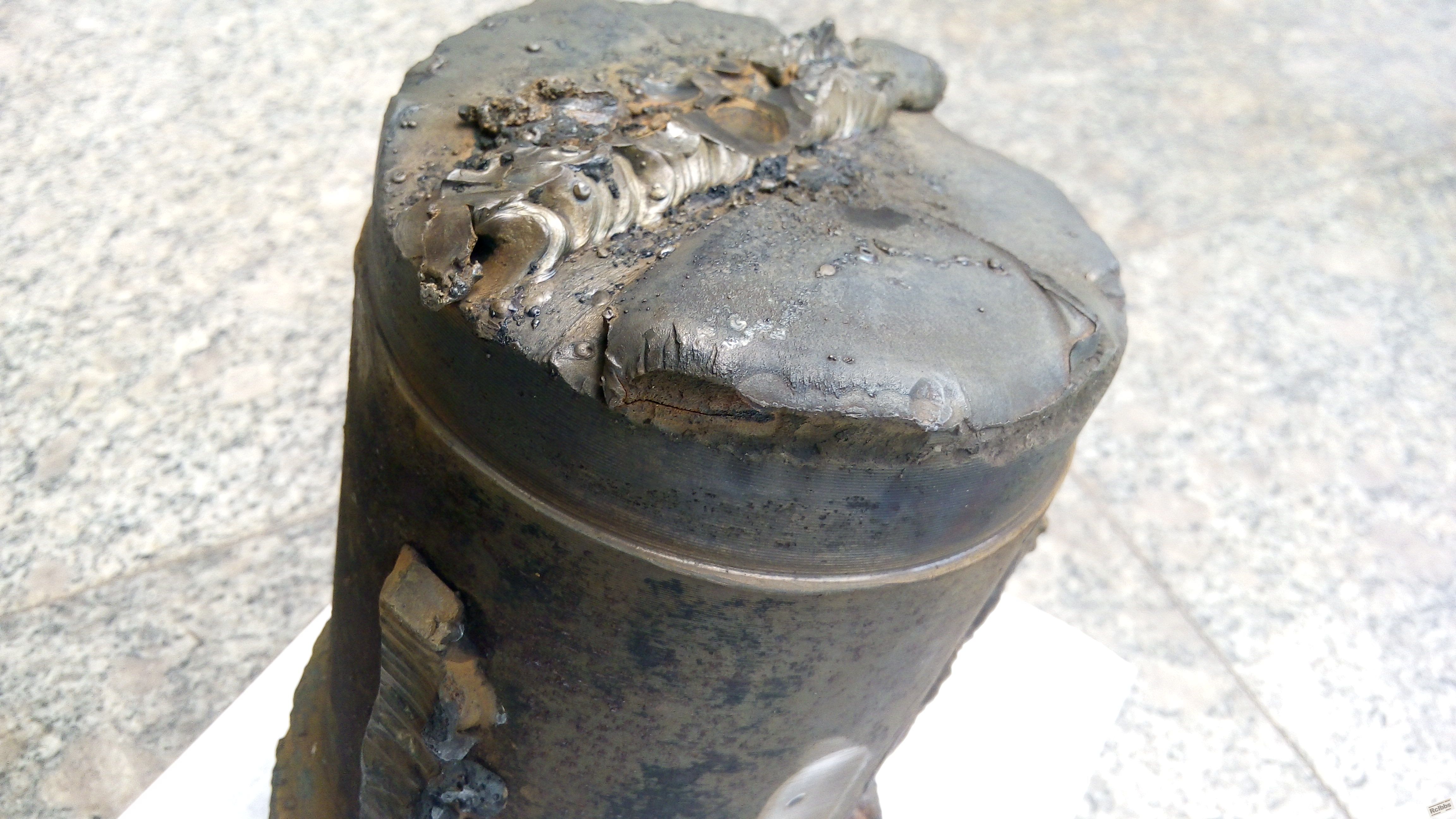

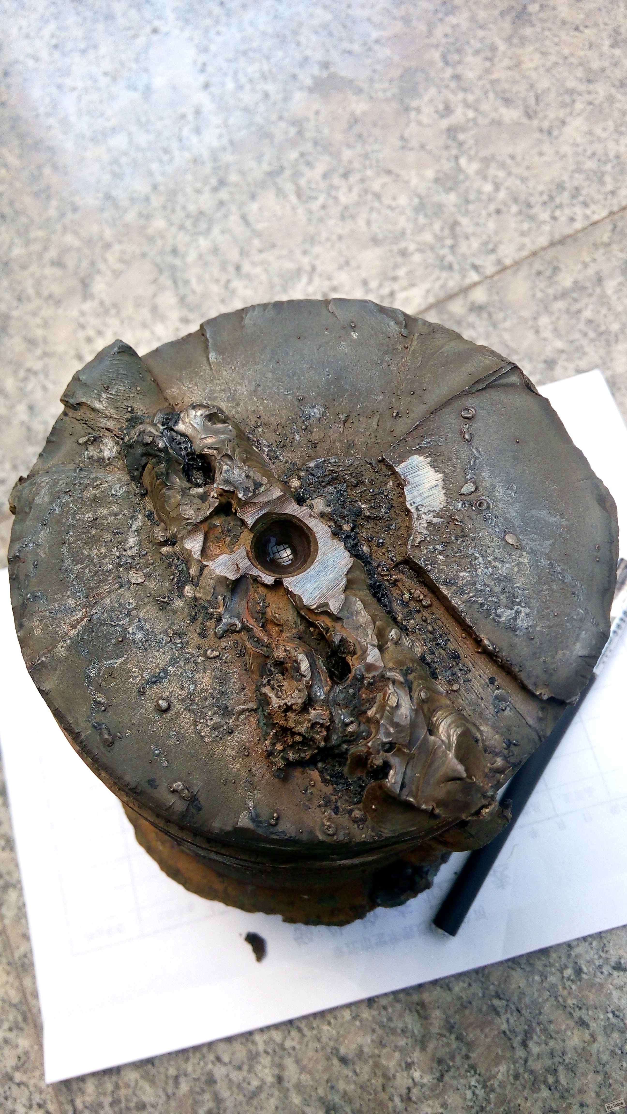

[求助] 断了一根轴如何做失效分析

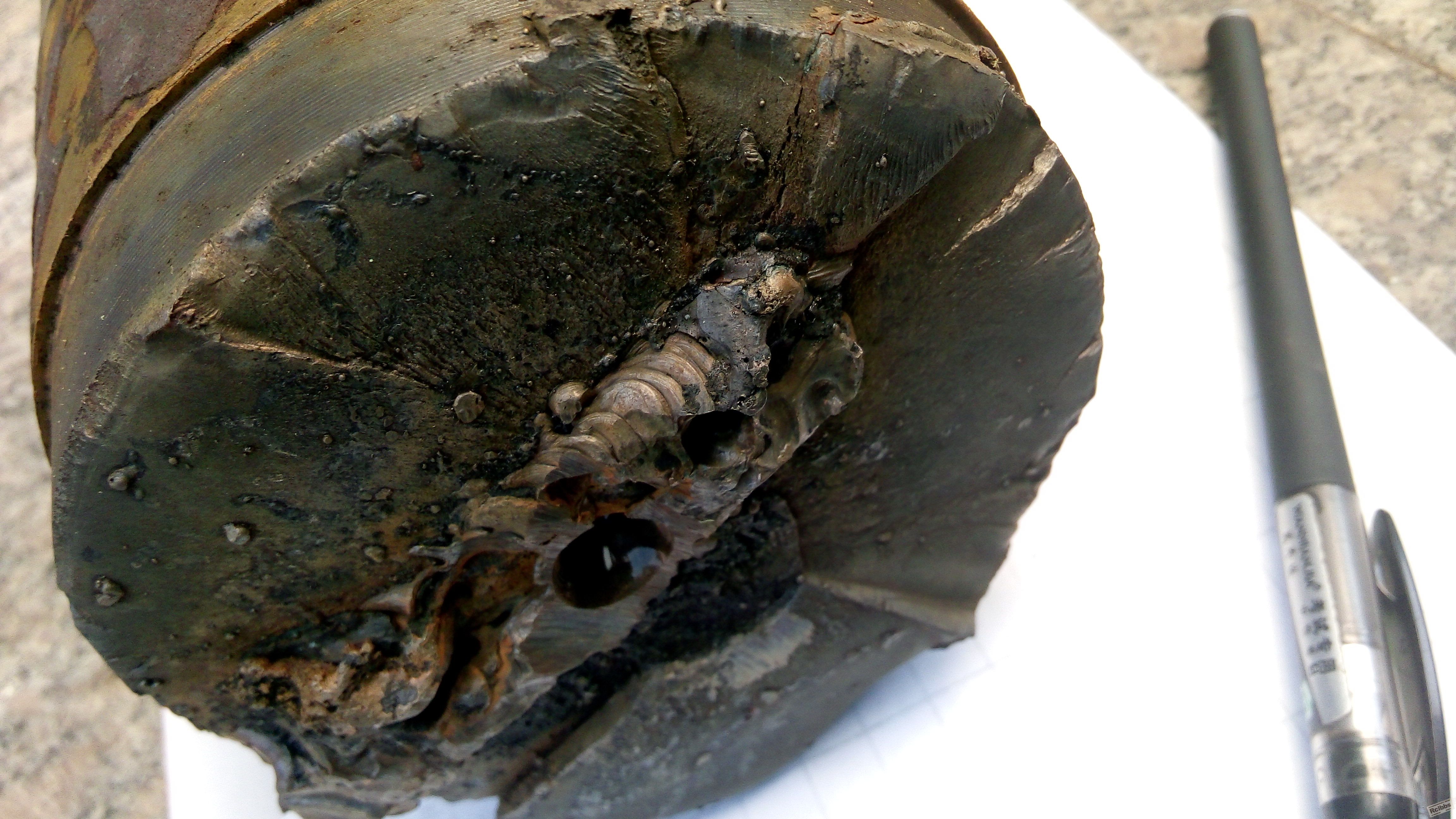

今天用盐酸水溶液将断口清洗了一下再次拍照,看有没有新的发现。

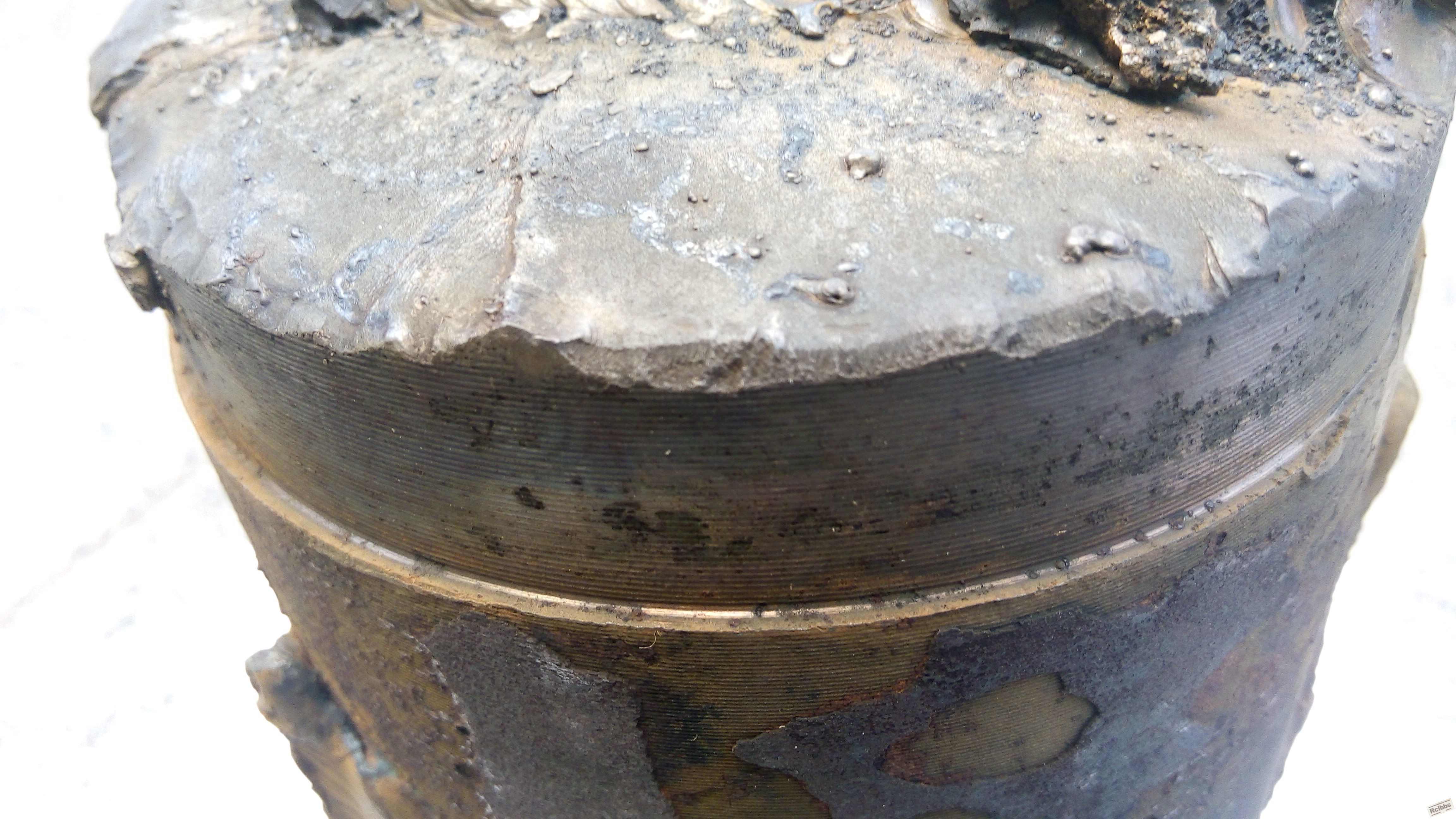

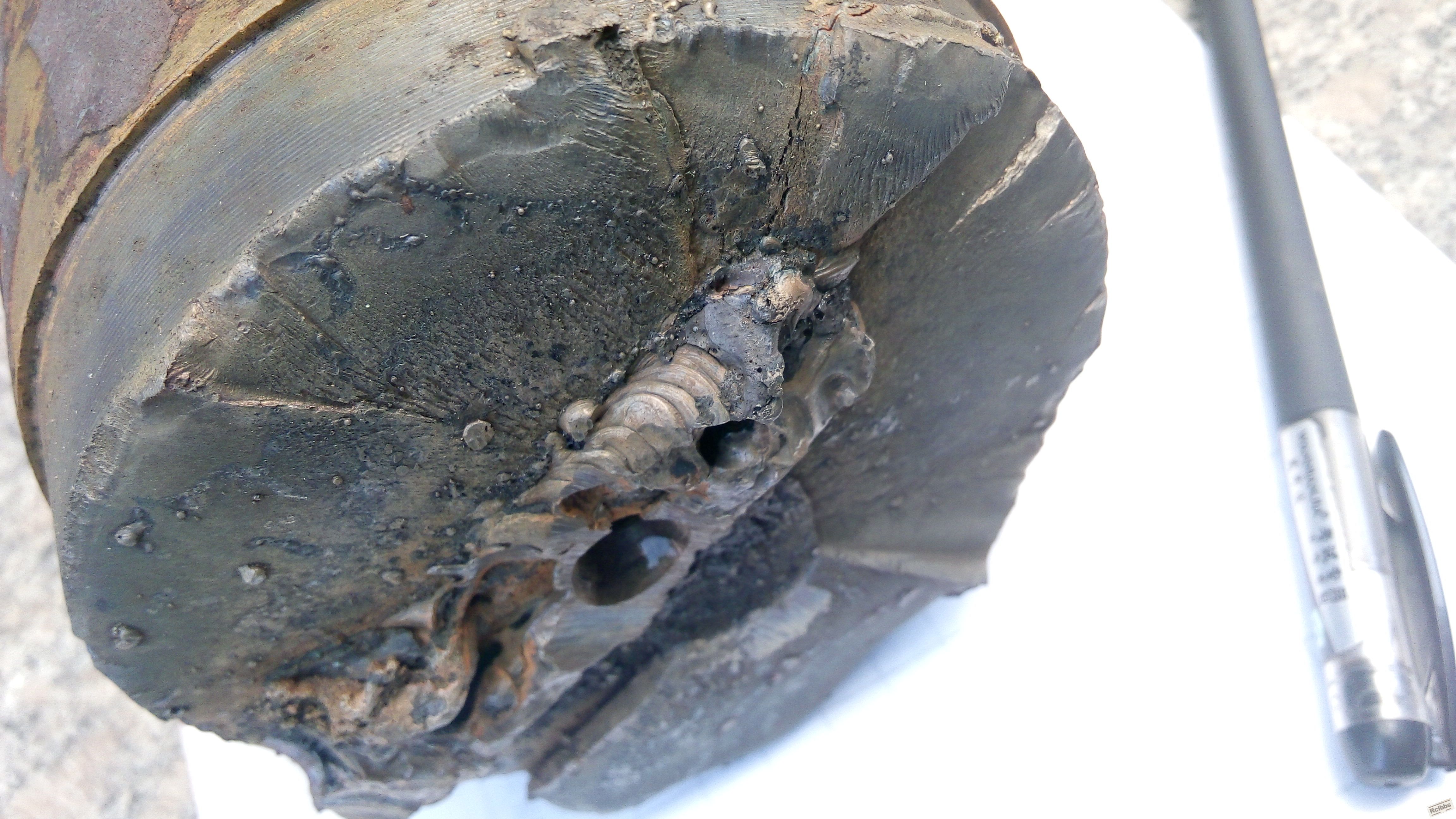

 楼主| 发表于 2015-7-13 14:35:01 | 显示全部楼层

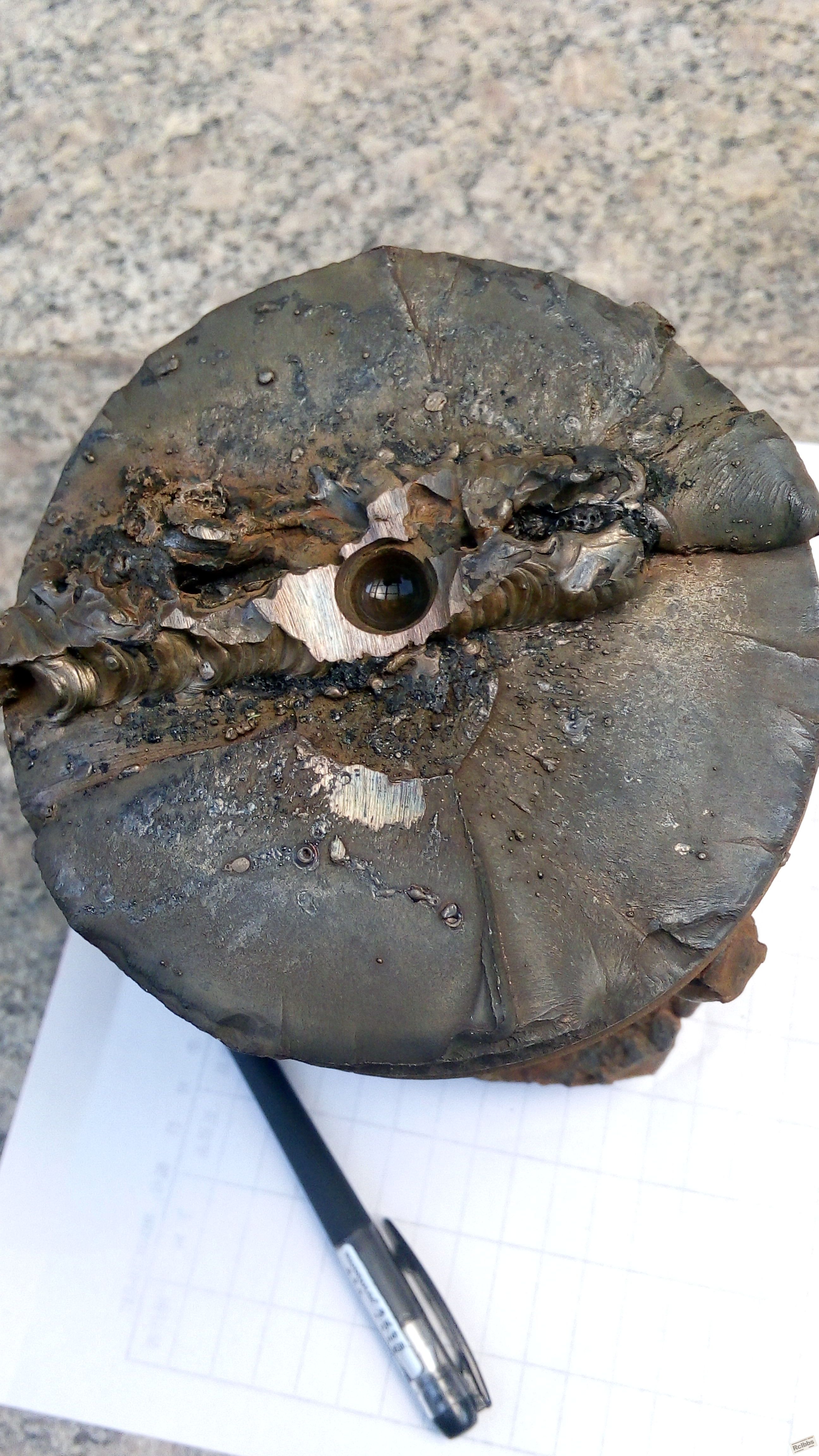

发表于 2015-7-13 19:03:20 | 显示全部楼层
没找到疲劳断裂特征,裂纹的方向有多样性,断面上没有宏观变形量,应该是使用过程的延迟脆性断裂。再看看组织能否发现问题。
签到天数: 937 天
发表于 2015-7-13 19:11:21 | 显示全部楼层
197971500 发表于 2015-7-12 22:41
这些照片都是一个断口的不同方向拍的,其他的问题明天找客户核实,我们粗查了一下这个工件发出去最少1年 ...
提供的信息看些混乱。
建议找客户核实时到现场看看,有无使用过载迹象。
签到天数: 176 天
发表于 2015-7-13 20:53:05 | 显示全部楼层
断口破坏成这样了,很难分析

发表于 2015-7-13 21:47:24 | 显示全部楼层
你先看看断口以外的区域,做一个横向低倍,再根据低倍做组织观察。

建议做金相试块看金相,重点我觉得应该在裂纹源区表面层下手。

签到天数: 524 天

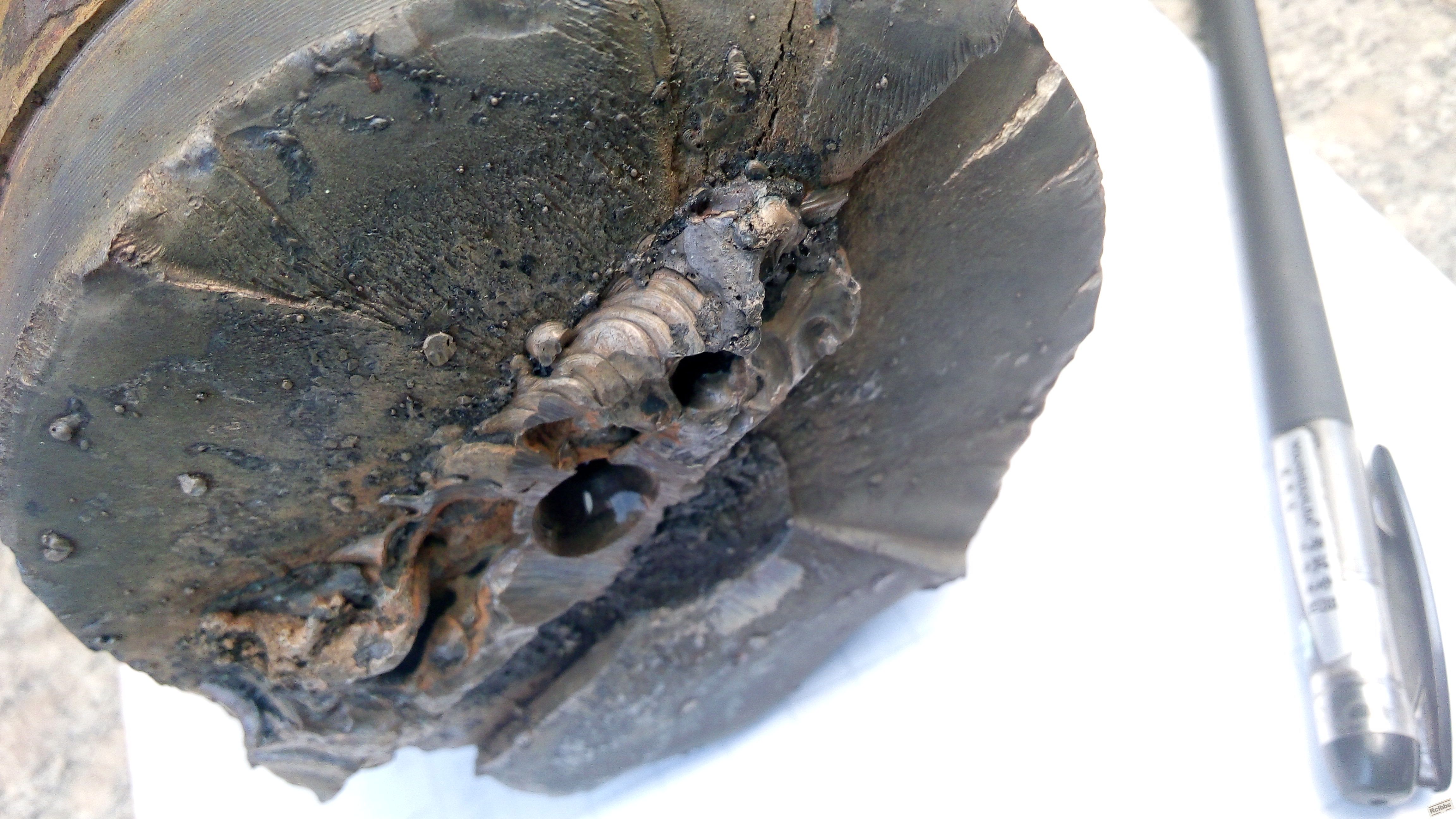

发表于 2015-7-16 16:58:45 | 显示全部楼层
你这轴干什么用的?怎么还存在焊接痕迹?难道断了后想焊上继续用?有零件简图没有?传上来看看
签到天数: 85 天
发表于 2015-7-16 21:28:02 | 显示全部楼层
客户怎么焊接到中心位置了,不是断了吗
签到天数: 302 天

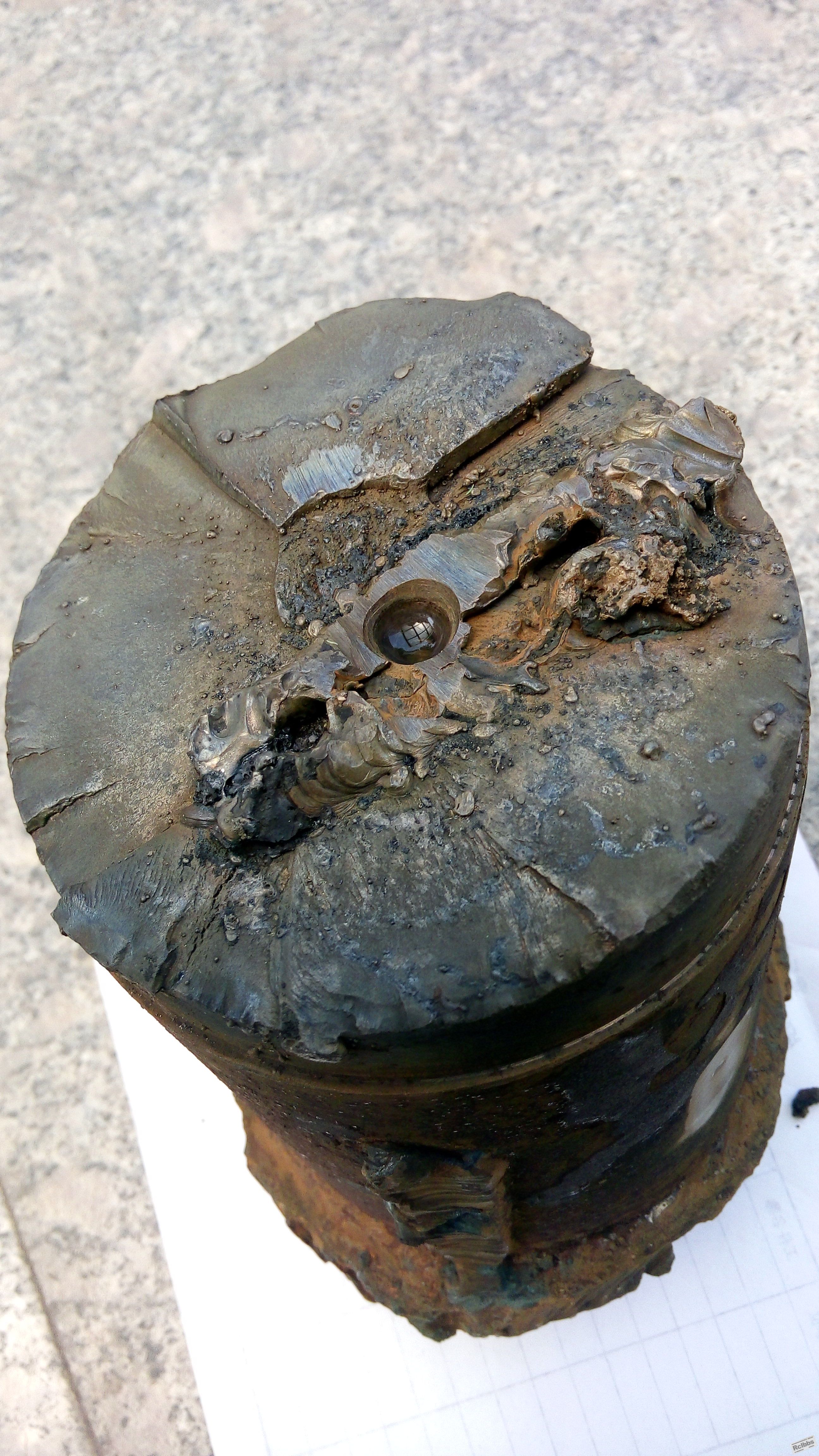

发表于 2015-7-18 09:54:38 | 显示全部楼层
断口这样了,不能分析断口了。是否能了解下轴的服役情况,从中找点线索,再做下常规检验。
签到天数: 128 天
发表于 2015-7-18 11:44:40 | 显示全部楼层

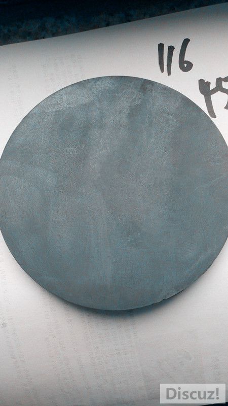

签到天数: 525 天
 楼主| 发表于 2015-8-13 11:09:33 | 显示全部楼层
fengyonghe 发表于 2015-7-18 11:44
已经过去5天了,我估计低倍酸洗就可以发现白点                                                          ...
实在抱歉最近没上网、没能及时回复您,
低倍检测结果如下:
签到天数: 128 天
发表于 2015-8-15 18:49:27 | 显示全部楼层
197971500 发表于 2015-8-13 11:09
实在抱歉最近没上网、没能及时回复您,
那只有看SEM找找问题
