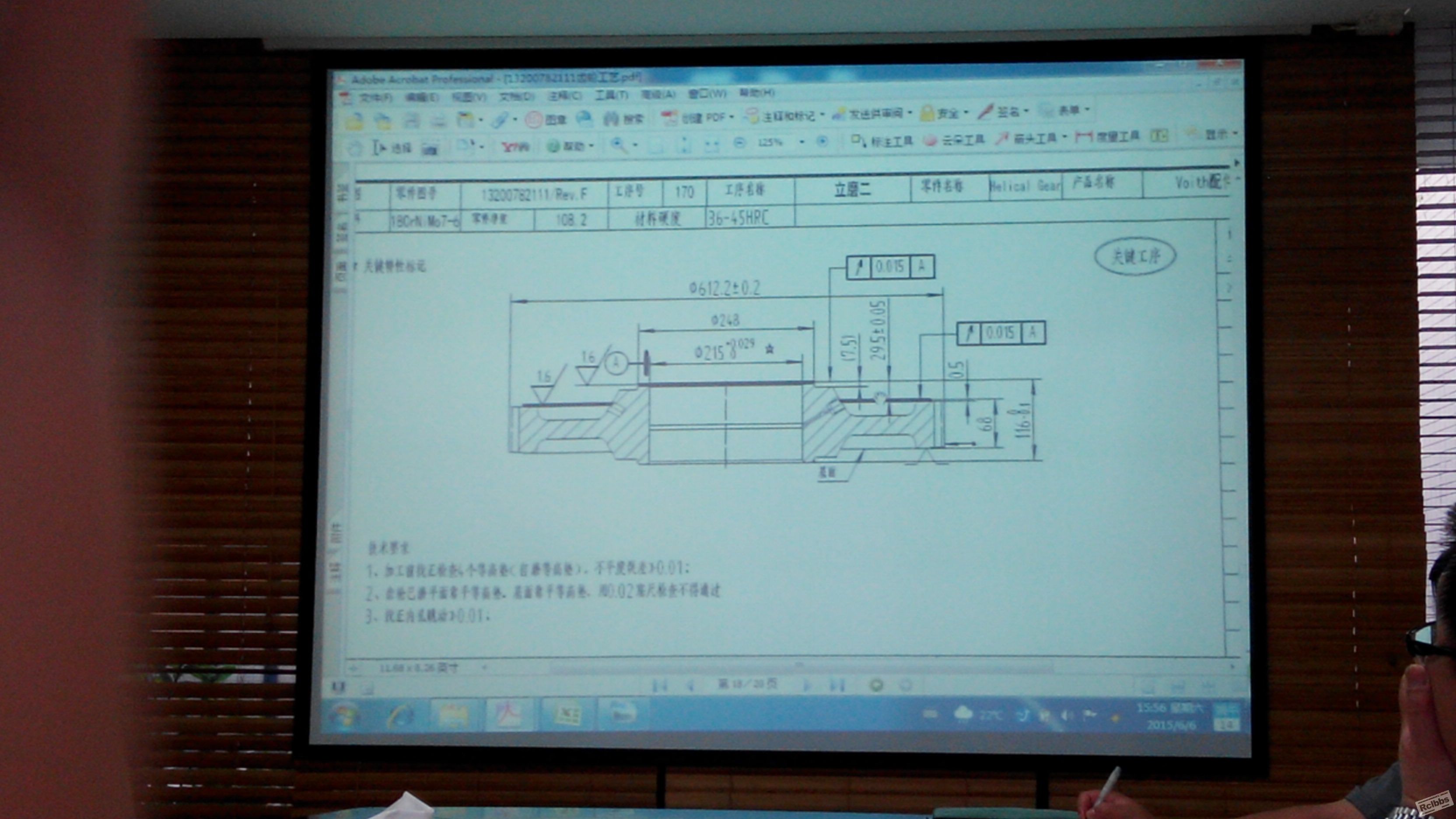

最近公司试做轨道齿轮(见附件),材料18CrNiMo7-6,渗碳淬火回火后检测齿面硬度在57-58HRC之间,技术要求60-64HRC,该怎么调整?
热处理工艺如下:
毛坯热处理:860盐浴淬火+650高温回火
渗碳淬火:650*1h+850*1h*0.6%cp+930*1h*0.9%cp+930*7h*1.15%cp+930*4h*0.8%cp+降温到860出炉进缓冷炉氮气保护,400度出炉后转650度高温回火,出炉空冷至室温,重新加热淬火,650度*1h+830*4h*0.8%cp淬火(160度盐浴,0.7%含水量),风冷清洗后190度回火。
检验结果:
       齿面硬度:57-58HRC(工艺要求60-64HRC)
        圆柱试样:硬化层1.53mm(550HV)(工艺要求1.1-1.5),表面0.1mm处硬度58.4HRC,心部硬度43HRC,M,A=2-3级,K=1级,IGO=0.0125mm
齿面硬度严重偏低,硬化层稍高,请问大家该怎么调整工艺?下一炉我们打算提高扩散碳势到0.9%,淬火温度降到810来提高碳化物含量,不知能否做到60HRC以上?
