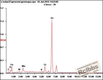

 楼主| 发表于 2015-7-30 13:17:40 | 显示全部楼层
Element        Wt%        At%
C K        02.47        10.47
O K        00.84        02.66
W M        00.94        00.26
MoL        02.87        01.52
V K        00.72        00.72
CrK        05.36        05.25
FeK        86.80        79.12

发表于 2015-7-30 15:54:04 | 显示全部楼层
没有氮化物,而碳含量也不足以形成碳化物。Cr,Mo,W,V是不是基体中有这些元素?有的话含量是多少?希望你能告诉我.

发表于 2015-7-31 11:44:31 | 显示全部楼层
hehewangrui 发表于 2015-7-30 13:17
Element        Wt%        At%
C K        02.47        10.47
O K        00.84        02.66
合金总量已经得到了13%,与你说的合金总量5.5%相差甚远是什么原因?
签到天数: 35 天
 楼主| 发表于 2015-8-3 11:21:15 | 显示全部楼层
这个是能谱不是准确的,只是一个相对值

发表于 2015-8-3 11:57:56 | 显示全部楼层
只有白亮层没有碳浓度的过渡层也不是渗碳的图像
