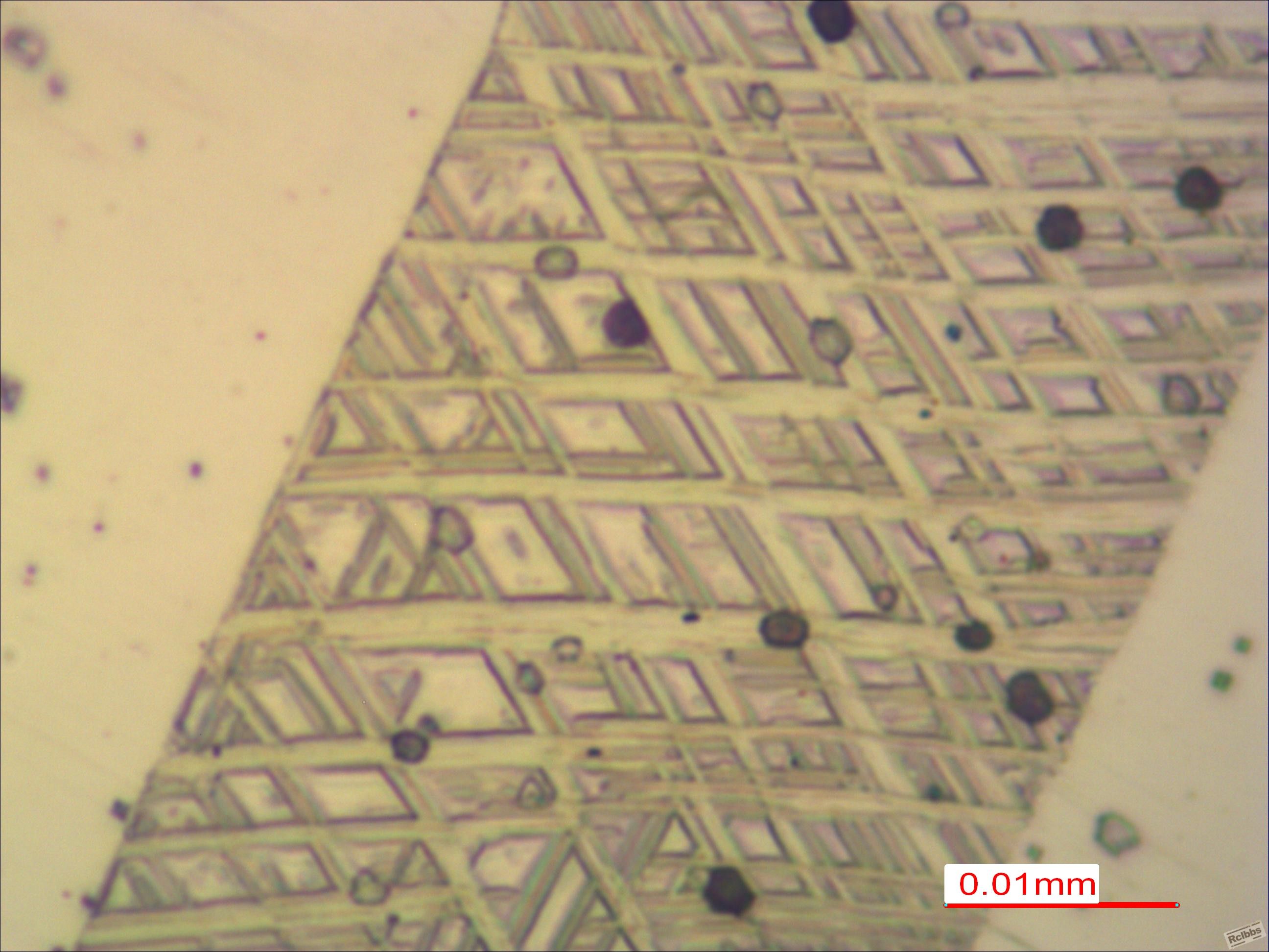

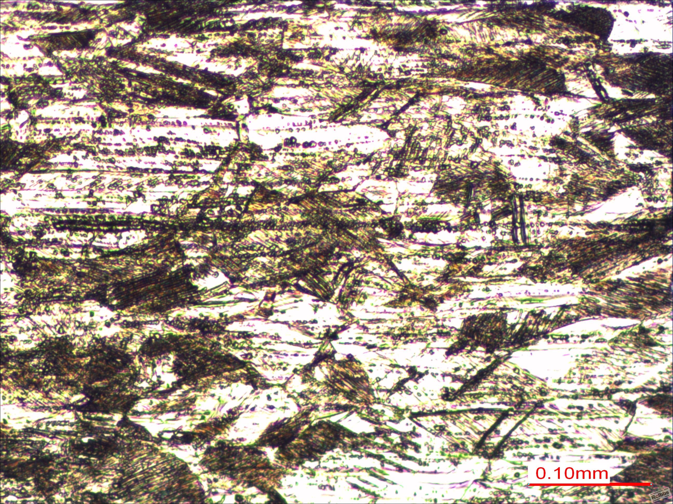

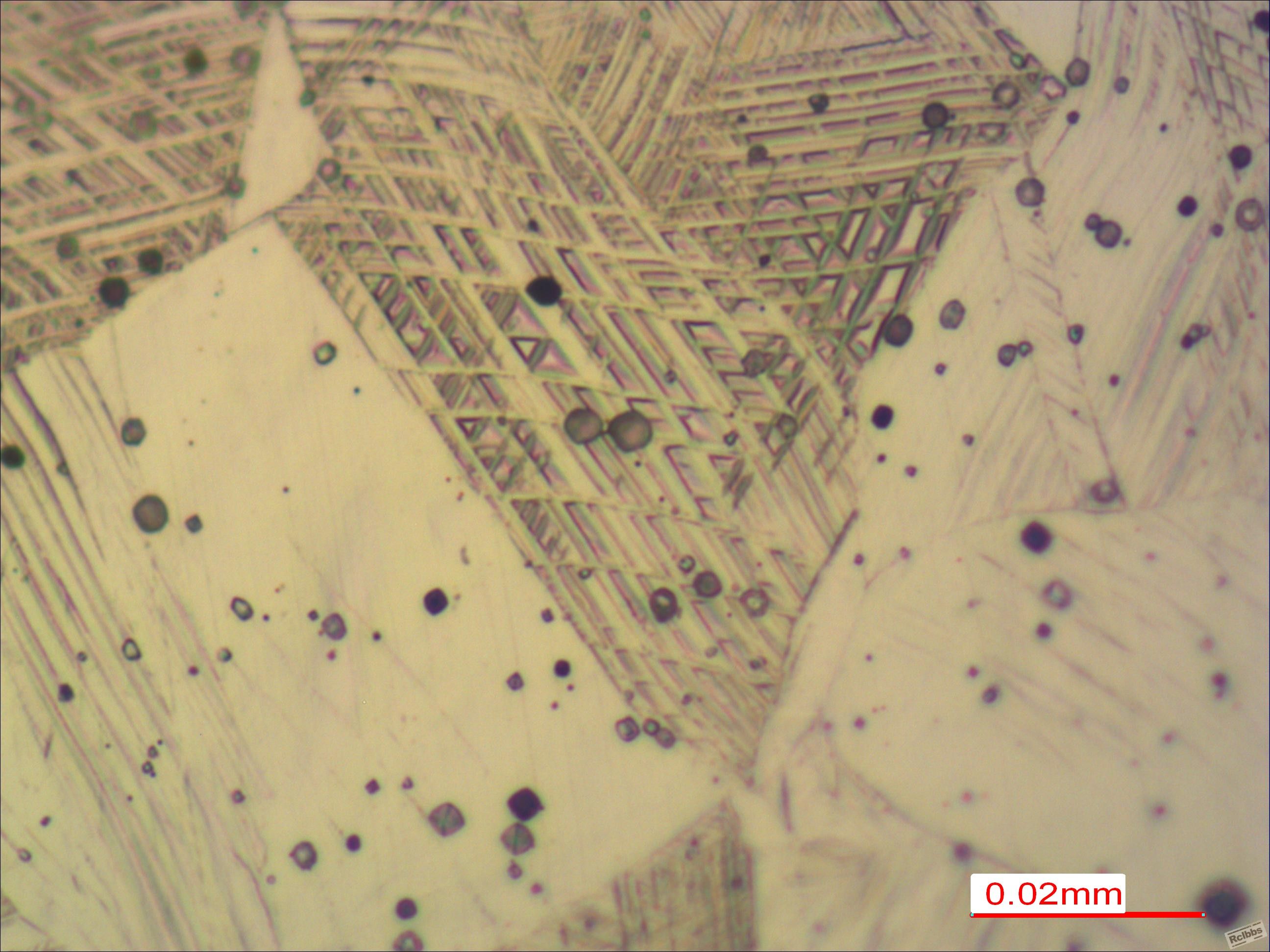

材质:316,交货状态:冷抽,规格:Φ9.525MM. 探讨一下 怎么会形成网状的组织。

再看看纵向组织
发表于 2015-7-23 22:02:27 | 显示全部楼层
这是冷拔过程中形成的高密度形变孪晶。变形率太大,中间又无退火。

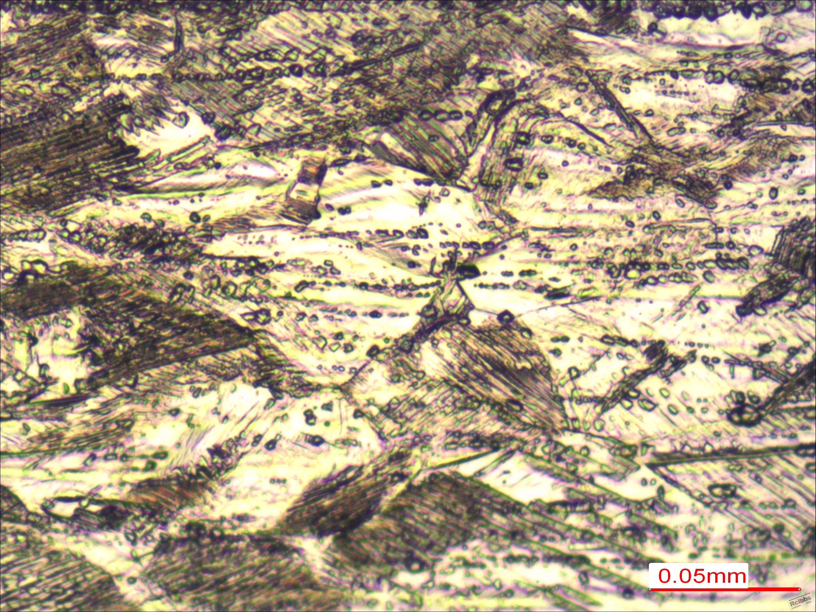

 楼主| 发表于 2015-7-24 11:37:31 | 显示全部楼层
fengyonghe 发表于 2015-7-23 18:54
再看看纵向组织                                                                                       ...
图片已添加 请参考指导
