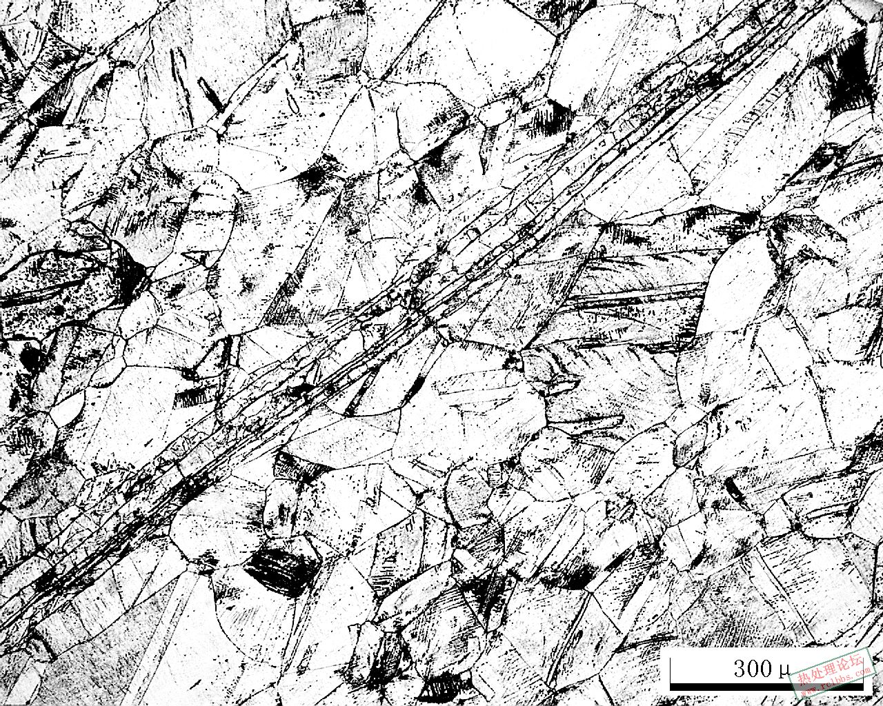

H68黄铜出现异常组织的原因

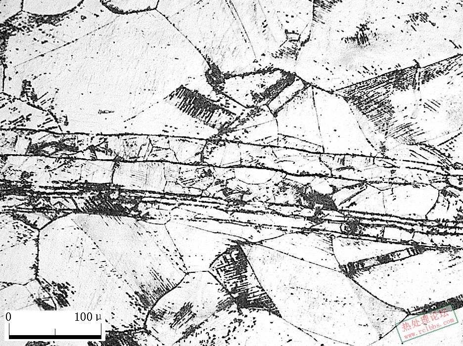

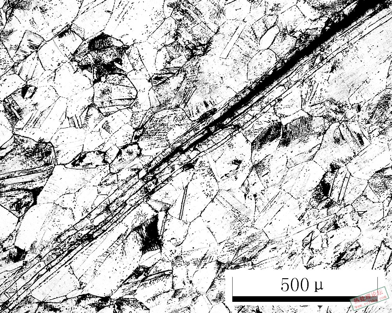

 楼主| 发表于 2008-4-22 20:24:41 | 显示全部楼层
请指点出现细带壮组织的原因,各图均为200倍.
发表于 2008-4-22 22:47:57 | 显示全部楼层
出现了β相了。β相受轧制变形被拉长。温度较低,没有在结晶。保持带状分布。a相为等轴晶。
后经冷变形,形成大量滑移带。β相脆,变形时容易沿β相开裂。高温完全退货看看,黑色带状如果改善或者消除了,那β相应该是没有疑问的了。
发表于 2008-4-23 20:23:44 | 显示全部楼层
用什么侵蚀剂。
从图片看不象β相,颜色不对。制样有问题。
发表于 2008-4-23 20:47:19 | 显示全部楼层
大量滑移带,晶粒却是等轴,为什么?
能够让a相在条带内结晶的,只有b相,可图片上带状太细,太平行。但不是B相,黑色条带又是什么呢?
H68黄铜还能有什么变化呢?

 楼主| 发表于 2008-4-23 21:36:09 | 显示全部楼层
腐蚀剂为FeCl3 1g+盐酸20ml+水100ml
第一次做铜合金,感觉比做铝合金难,没经验,请各位多指点
下午做了条带细晶粒出的硬度与基体硬度比较HV0.05,的确比基体硬度高
fengfeng分析的有道理.
敬请各位指点!

发表于 2009-7-15 23:00:16 | 显示全部楼层
H68黄铜哪里来的B相,Zn<32%,基本不可能,建议用重铬酸甲腐蚀,这个对晶界很敏感
你的样没有腐蚀好,或是抛光液残留
你的看就是a相再结晶组织,只是没有腐蚀好,已经看到孪晶了
