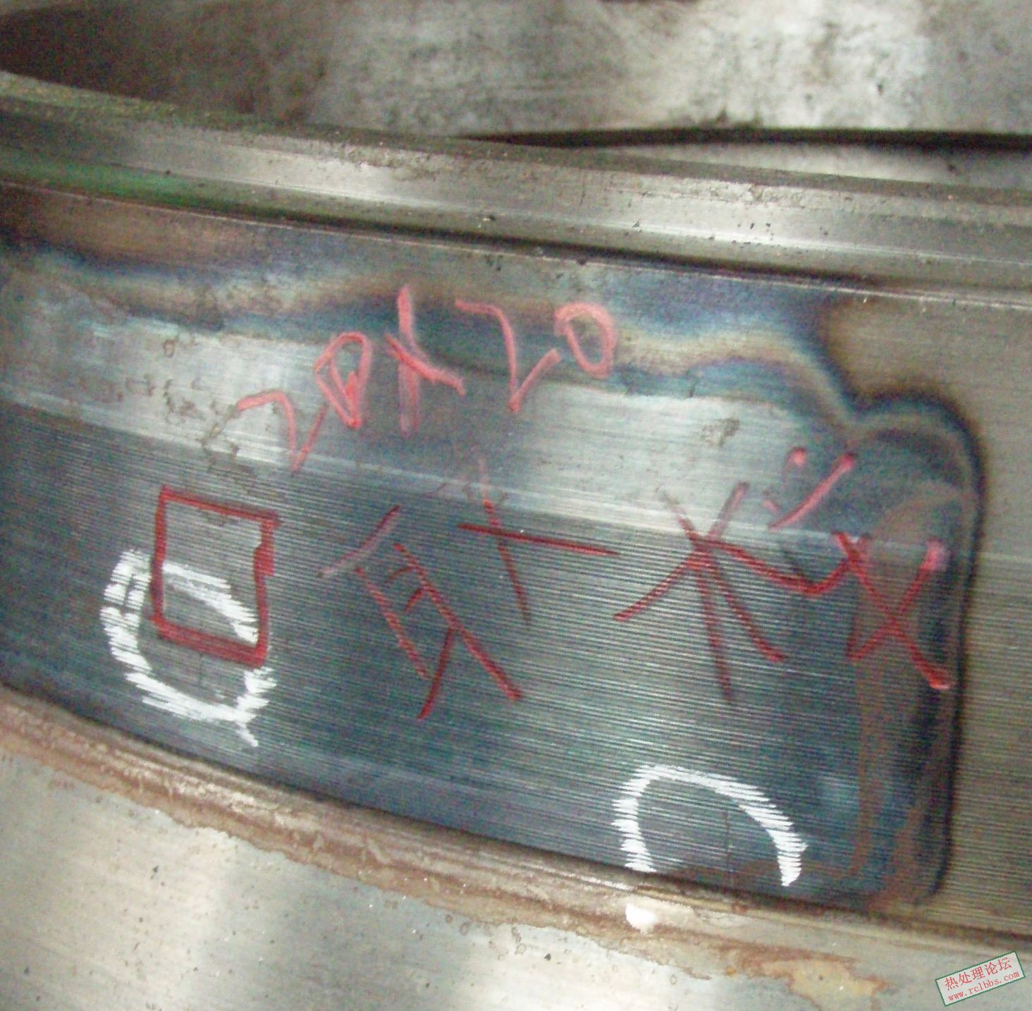

 楼主| 发表于 2008-4-24 14:51:45 | 显示全部楼层
裂纹照片见附件
成分除含有Ni0.1外超标外,其余的符合标准
裂纹深3.8mm
夹杂物A2.5,B3

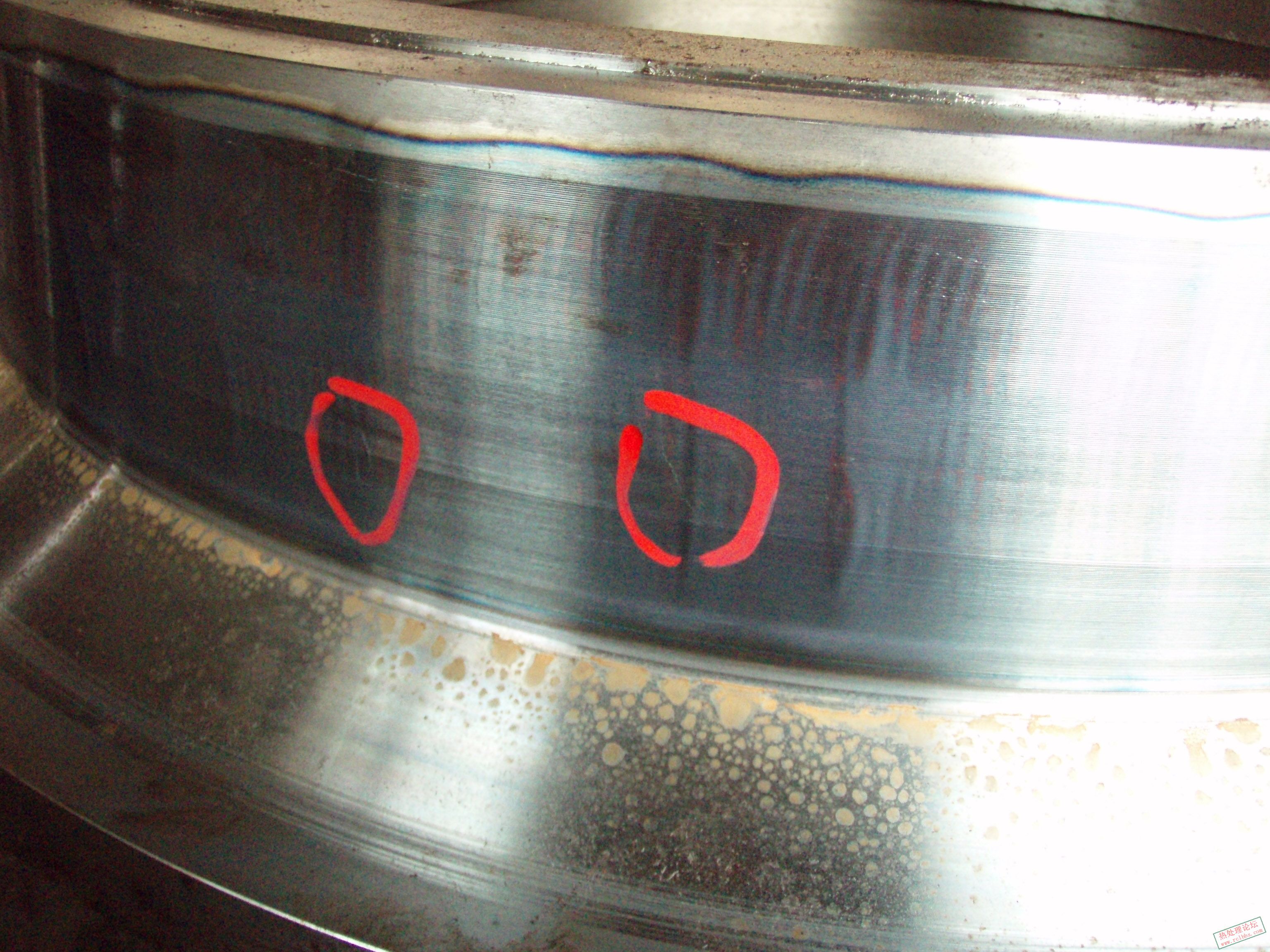

 楼主| 发表于 2008-4-24 15:05:31 | 显示全部楼层
再传一张,是两个工件

发表于 2008-4-24 17:34:40 | 显示全部楼层
呵呵
是不是只是外圆表面局部淬火呢?
工件尺寸看起来挺大的。
看不清楚发的图片上的裂纹。
裂纹有没有贯穿厚度方向呢?

 楼主| 发表于 2008-4-24 20:23:24 | 显示全部楼层
9楼:点照片是可以放大的看裂纹的
10楼:查了几个国家结构件相关标准,这些夹杂物都是符合标准的,我也考虑这个问题,后续产品对夹杂做了总量限制
但是,还有一些未淬火的产品的处理是眼下要解决的,主要还是热处理工艺的事情了,毕竟毛坯已成事实
