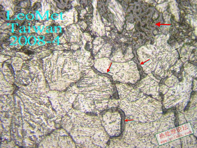

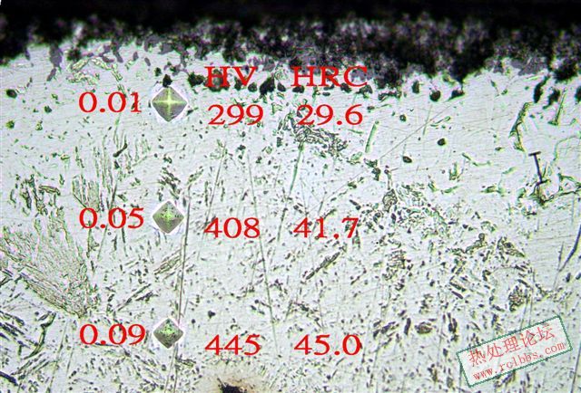

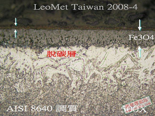

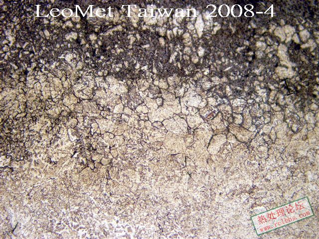

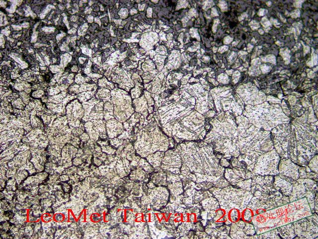

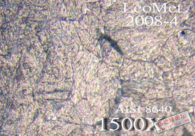

0.40%C, 含0.55%Ni, 0.50%Cr, 0.20% Mo. 低合金鋼, 套環. 磨削後破裂送撿.
經檢驗后发現 表皮在加热時氧化脫碳.

发表于 2008-4-25 17:40:36 | 显示全部楼层
不知你用的是何设备,有没保护好,还是工件本身有脱碳.

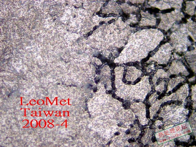

发表于 2008-4-25 18:01:55 | 显示全部楼层
请问吴老师:
1、0.01、0.05、0.09是代表离表层的深度吗?
2、第5张照片8640E1照片上红色箭头所指晶界是指被氧化了吗?

 楼主| 发表于 2008-4-25 19:43:51 | 显示全部楼层
回复 2# 3#的帖子
3#

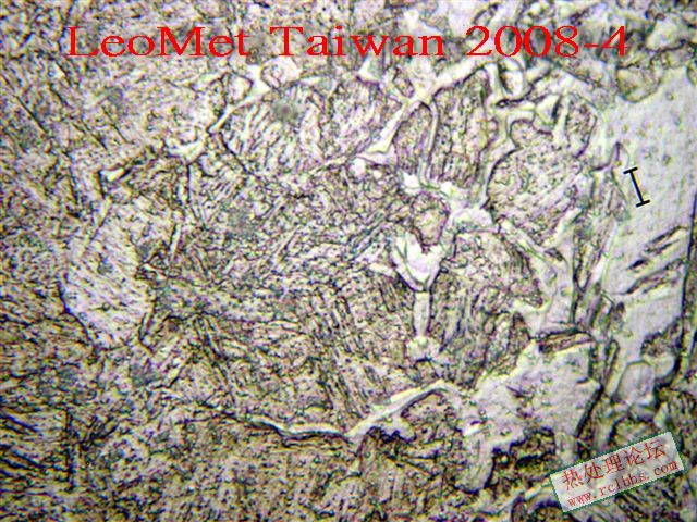

1. Yes. What else?
2. 那是Fe3O4. 照片3,4,5,7:傾斜一小角度, 從正面把Fe3O4磨掉, 那是晶界上的氧化鉄.
2#
没保护好, 加热時氧化.
[ 本帖最后由 leomet 于 2008-4-25 19:45 编辑 ]

请问吴老师:
照片3,4,5,7用的是什么腐蚀剂?
签到天数: 474 天
 楼主| 发表于 2008-4-26 15:01:48 | 显示全部楼层
回复 5# 的帖子
苦味酸水溶液. Picric acid water solution.
