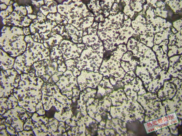

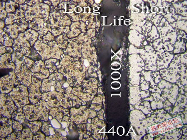

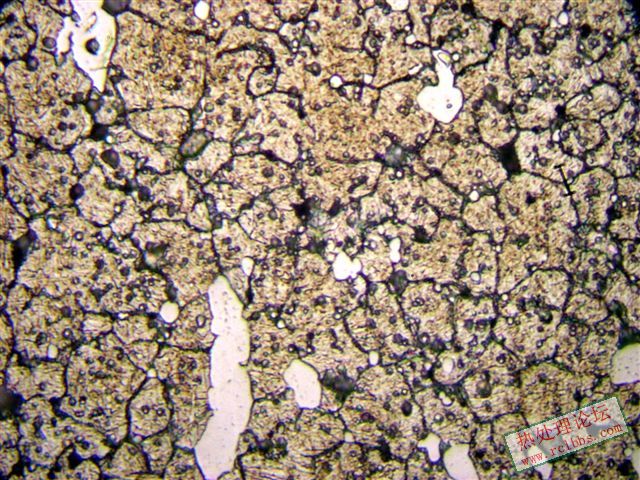

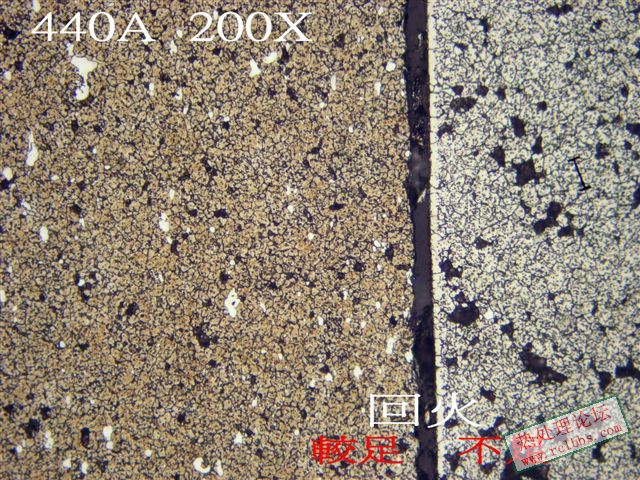

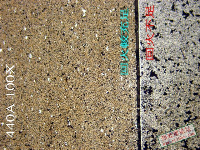

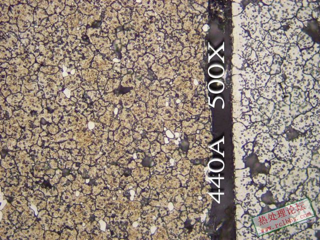

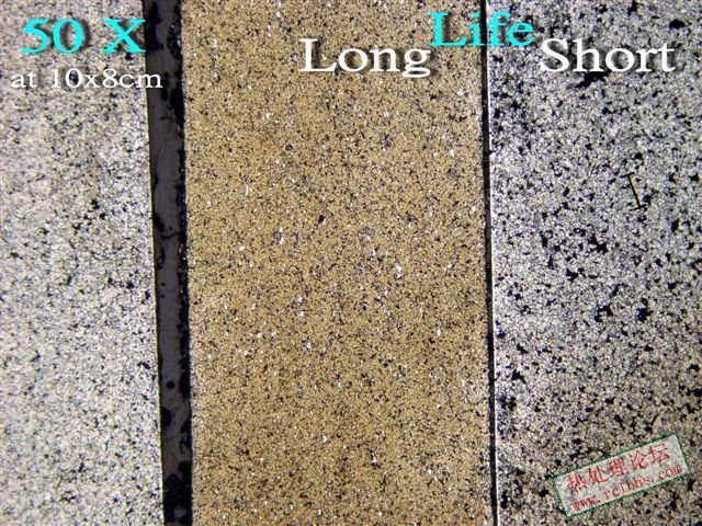

這是打釘机撞針  期望寿命100万次.
  左右兩边~2万次断裂. 据稱: 1030C 淬, 130C回.
  中間較長寿 ~20万次断裂 回火溫度較高 (業主未告知我).
  送檢者想知道, 為何兩者差異這麼大? (我給的報告是:回火嚴重不足.)
同一浸蝕液 與浸蝕時間,  顏色顯現出回火程度不同.
[ 本帖最后由 leomet 于 2008-4-26 15:30 编辑 ]

低寿命的看上去表面有较浅的脱碳层。
高寿命的碳化物溶解比低寿命的要充分。可能淬火温度比较高。马氏体显现比较充分。
低寿命的需要补充回火或加深腐蚀来显示马氏体针叶。
不知失效的具体形式。磨损?断裂?
不同的方式,判据相差太大了。

左右两侧的是440A么?1次碳化物怎么看不见?是黑色的块状?

我也怀疑此, 懶得問了. 反正1030C淬, 他們用 130C 回火, 回不動的.
黑色的块状是overetching 所致.

失效的具体形式。断裂.
发表于 2008-4-26 20:04:32 | 显示全部楼层
对比两者硬度了。
应该低寿命的硬度低一点吧?看上去淬火温度用下限了。但韧性应该高才是呀?
一种可能是回火不充分导致脆断,还有就是表面脱碳层有没有影响(断口表面有没有塑性变形)。

敢问,440A_E.JPG Short表面柱状晶分布的带状是脱碳么,看碳化物分布和柱状晶样子像脱碳层。

柱状晶样子像脱碳层
算不上柱狀晶, 但確定是脫碳.

最好有断口的低倍,应该是疲劳断裂吧,这个跟表面脱碳层也许有些关系。因为表面脱碳导致表面硬度低,使用过程中容易在表面形成缺陷,而且表面脱碳层使表面处于拉应力状态,一旦有微裂纹就很容易扩展。而没有脱碳层的话,一方面表面不容易出现划伤、变形等问题,而且表面的压应力层有自发闭合裂纹的倾向,能够阻止裂纹扩展。
当然,以上只是一个方面,还需要考虑由热处理工艺不同导致的基体的性能差异,才能做更全面的分析,也才好下一个明确的结论。

请问用什么侵蚀剂侵蚀的,晶界很明显

氯化鐵水溶液...............
