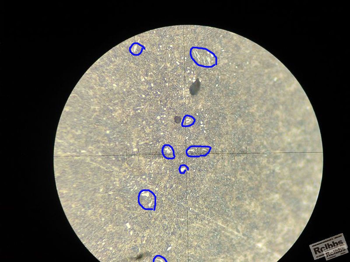

[讨论] 请教9Cr3Mo金相组织分析

你这小伙子,照片拍的这么差

wangxinjike 发表于 2015-7-31 15:02
多谢指导,请问,图中白色的球状组织是不是铁素体,还是残余奥氏体?
这是过共析钢,白色为液析 。并非球状的,小颗粒的呈多边形
 楼主| 发表于 2015-8-5 09:23:15 | 显示全部楼层
多谢高工不吝赐教,不够16个字怎么办办办办办办办
