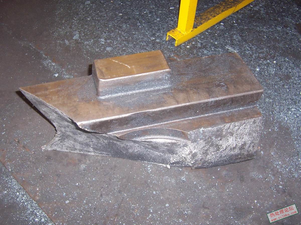

锤锻模镶块模座,材料5CrMnMo,有几副模具寿命不倒一般寿命的五分之一就裂开了,
不清楚裂纹源在什么地方,图示部位掉下来一小块
请问;应从什么角度查开裂的原因,应检测一些什么项目,取什么部位检测,怎样的结果可以排除跟材料和热处理无关?

发表于 2008-4-29 18:20:11 | 显示全部楼层
冷却速率太快了吧

发表于 2008-4-29 21:24:29 | 显示全部楼层
请楼主拍个整体的图片给大家看看?
发表于 2008-4-29 21:51:19 | 显示全部楼层
很有可能是材料问题,楼主去看看材料金相组织,把相片上传让我们也看看!

发表于 2008-4-30 09:59:29 | 显示全部楼层
说说你的热处理工艺.这样才好分析

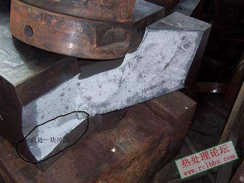

发表于 2008-4-30 10:04:30 | 显示全部楼层
从照片分析裂纹源位于模具中间下凹部分,由于照片不是很清楚,很难确定在哪一点,在那个位置拍一张放大图看看.

发表于 2008-4-30 18:38:10 | 显示全部楼层
回复 1# 的帖子
看了图片:感觉此件模具存在过热或硬度太高的两个可能因素!

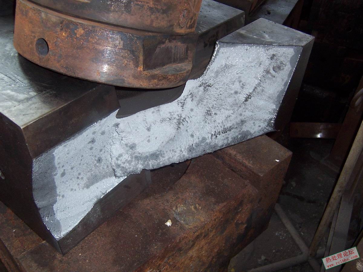

 楼主| 发表于 2008-5-4 10:56:06 | 显示全部楼层
大照如图,双击照片可变大
