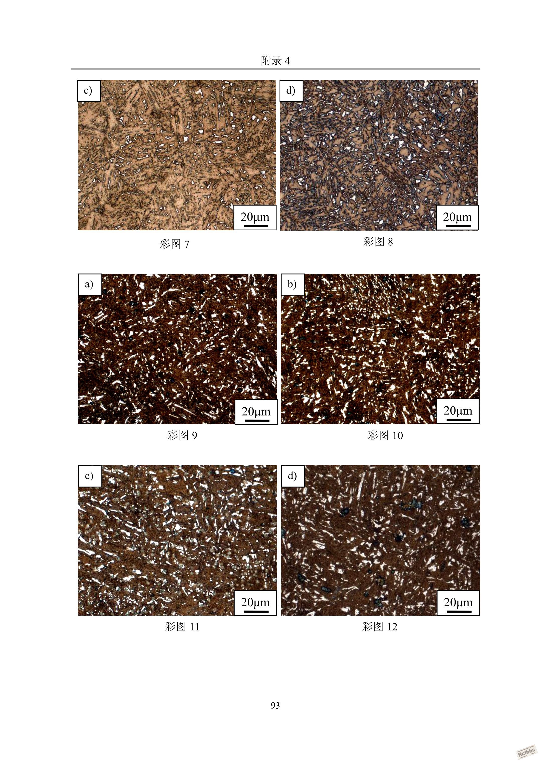

[求助] 金相显微镜如何看奥氏体?

看看这里的白点就是残奥

发表于 2015-12-16 11:30:04 | 显示全部楼层
lexianfeng 发表于 2015-11-6 17:25
看看这里的白点就是残奥
不是轴承钢的图片吧?

发表于 2015-12-19 10:40:35 | 显示全部楼层
伯龙马 发表于 2015-11-6 13:35
原文为……,等温淬火稍多些。        就是说,等温淬火的残奥比普通淬火(8%的残奥)稍多些。
现在的标准是2014年的 马氏体评级500及1000结合评定 ,并没有说等温的残余奥氏体会怎样!
疑问求解:
1、等温残奥多谢是否有实验数据支撑;
2、马氏体的转变是随温度的变化而变化,并不是等温而决定(书的原文不记得了,大体是这个意思);
3、您所说的等温是否值贝氏体转变,新人不懂请明确。
发表于 2015-12-19 13:36:40 | 显示全部楼层
疑问求解:
      疑问求解:
     1、等温残奥多谢是否有实验数据支撑;
     答:这是肯定的,且与等温温度及等温时间有关。因为等温过程发生残留奥氏体稳定化现象,最终保留下来。
    答:没问题,两者不矛盾。前者是根本,后者是影响因素。
    答:是的。

发表于 2016-1-28 17:16:32 | 显示全部楼层
hp100 发表于 2015-12-25 23:07
老外标准只有滲碳轴承钢热检标准中有残余奥氏体标准图谱丶你们这个老外估计是采购吧
是的 德国有卖参与奥氏体的金相的标样,我接触过一只,标样上面写了参与奥氏体的含量,没有标记检测的位置,从样件的整个检测面看,带状很严重,边部和心部的组织差别非常大。
