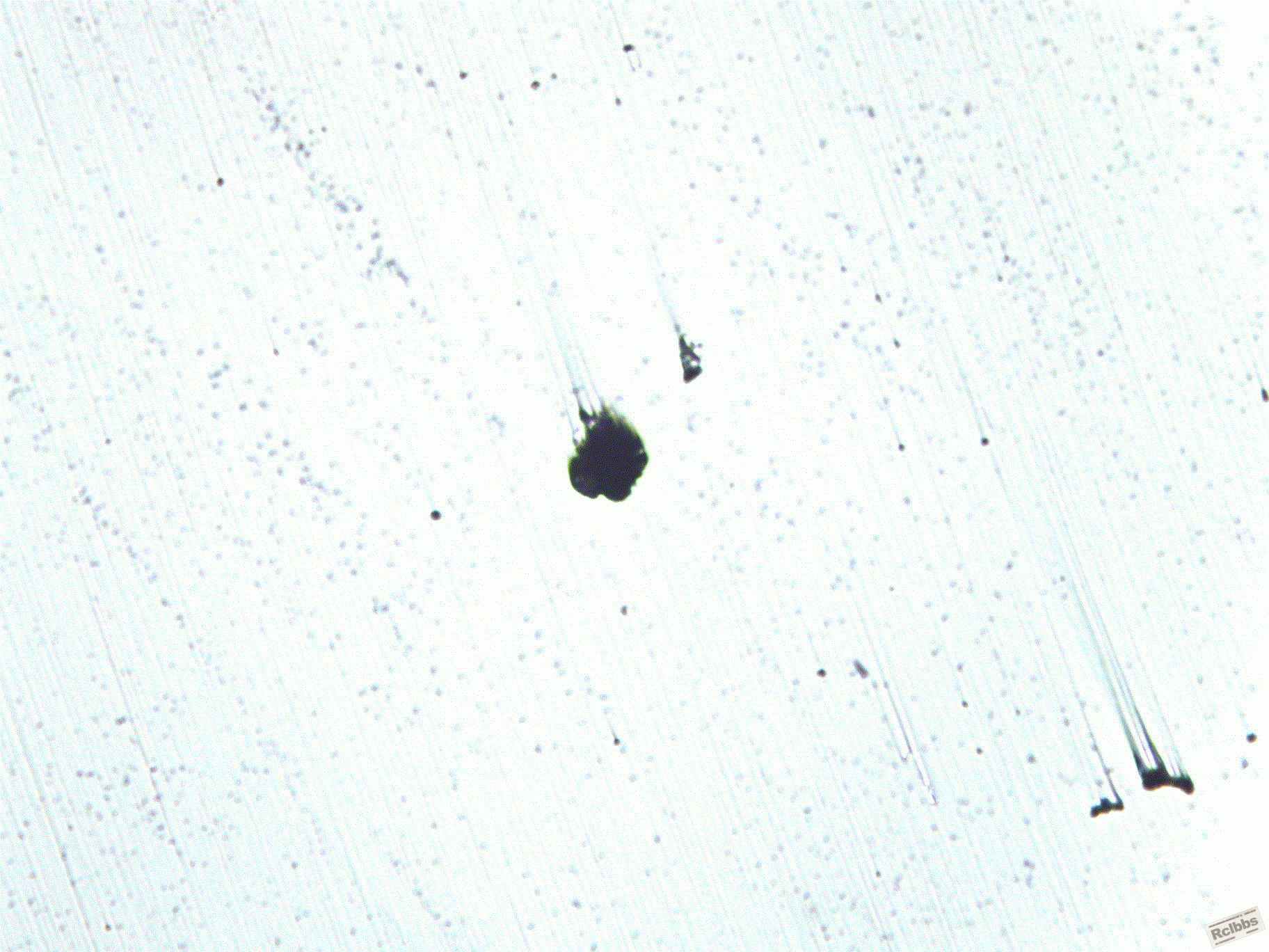

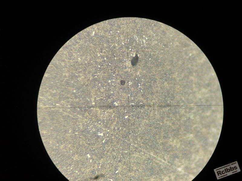

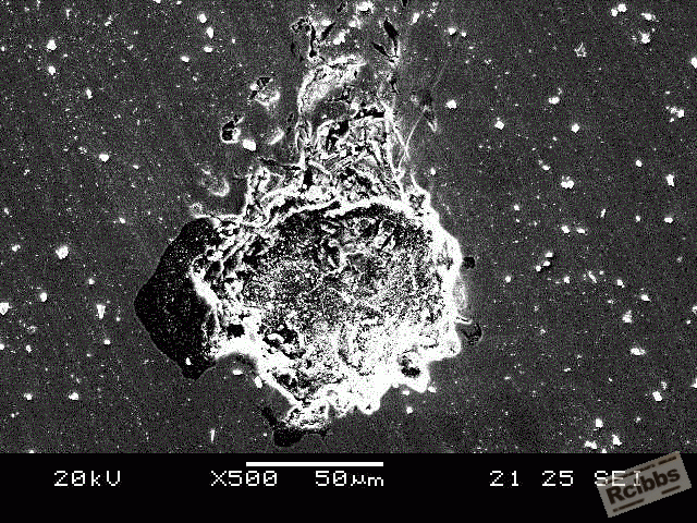

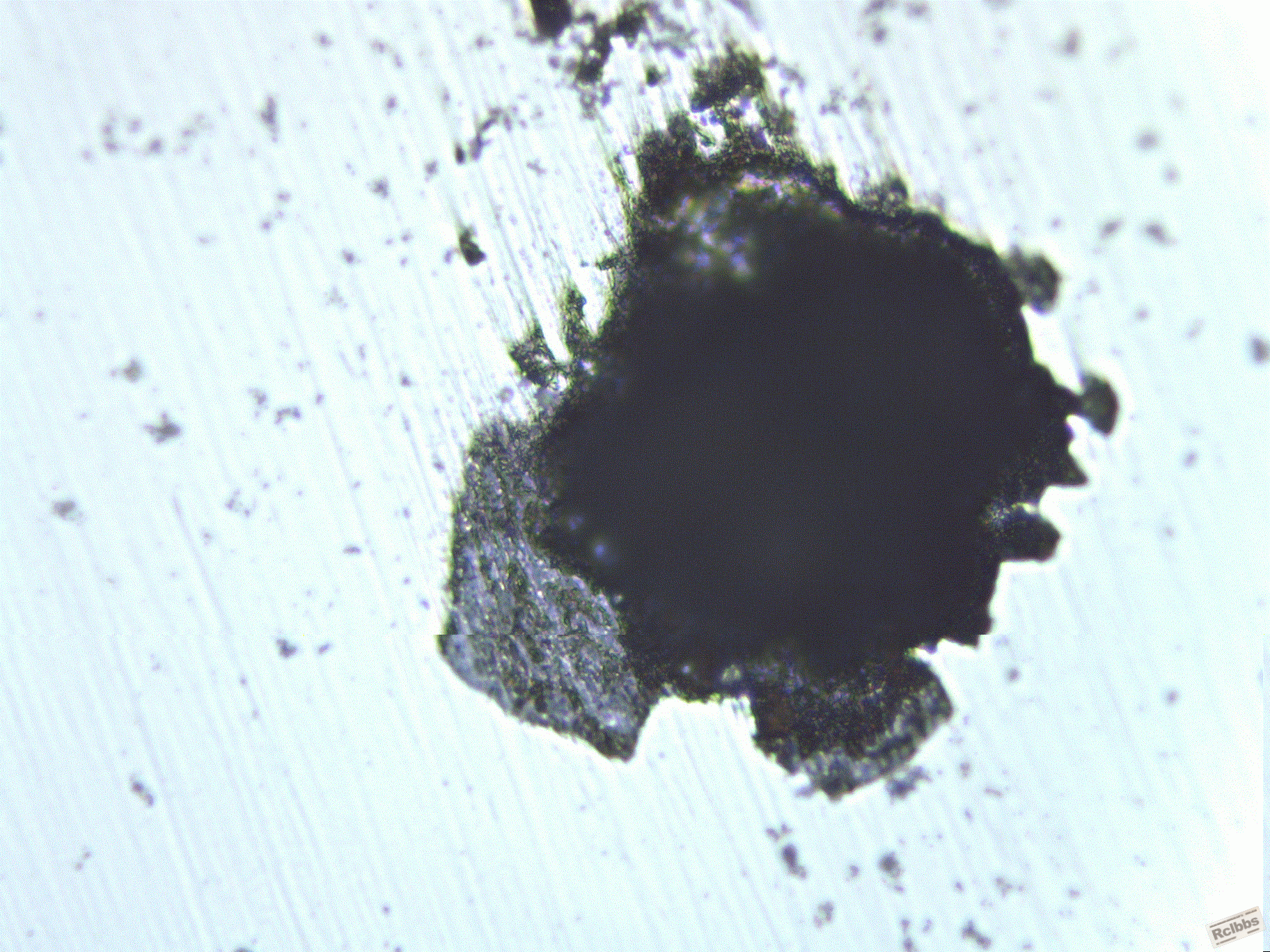

这些是什么500X电镜
50X金相
500X金相
 楼主| 发表于 2015-8-2 20:45:26 | 显示全部楼层
锻后整个轧辊截面上均分布着肉眼可见的这种东西,但边部较多,心部少,用硝酸究竟腐蚀后,这种小孔会越腐蚀越深
首先,不是气孔,因为这是Φ600锻Φ200的锻件,气孔应该已经被锻合;第二,锻前的锭子上没有这些黑点;第三,我感觉是热处理中加热或者冷却不当析出了某种东西
请教各位,这东西是什么,我分析是点状偏析,但是为什么点偏在边部会比心部多呢?

应该再做抛光后不腐蚀的金相和电镜,才能看清缺陷的本来面目,也才能电镜测试这些冶金夹杂物的成分。等你的消息。

高工认为是夹杂物?我怎么感觉像点状偏析?(三张图片就是抛光后没腐蚀的电镜和金相显微镜图片,还没打黑色物质的成分)

是气泡,此处C,S,P,含量高,有夹杂物和金属元素。所谓气泡的含义是该缺陷处在钢液凝固初期形成了气泡,而后气泡上浮,留下的空位由低熔点的杂质填充,在低倍检验时表现为深色的斑点,评为气泡。由于气泡对夹杂物有捕捉能力,不能上浮的气泡在低倍上表现为小裂缝,也可以同时有夹杂物。轧制过程能够焊合的气泡必须是内部干净的还原性气体的气泡,同时要靠近边缘,气泡焊合后气体才能顺利溢出表面。

还有个问题,高工帮忙看看下图中白色细小的是渗碳体还是铁素体还是残余奥氏体,有人说是铁素体,但这是过共析钢会是铁素体吗?wechat:lang_wechat_threadmessage

那张照片是液析
