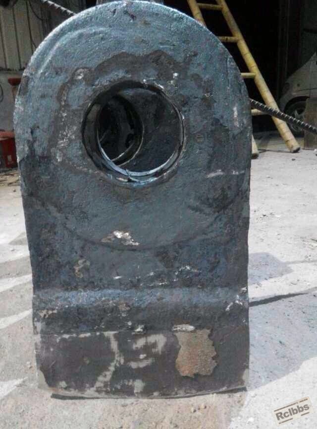

高铬锤头(锤柄部分45#钢锤头部分铬26铸铁),超高锰锤头(mn18),高锰或超高锰钢镶嵌钨钛合金耐磨棒,这几种常见的锤头应该怎么进行热处理?能给详细的介绍下吗?

 楼主| 发表于 2015-8-4 12:54:58 | 显示全部楼层
伯龙马 发表于 2015-8-4 03:12
请把图样发上来。

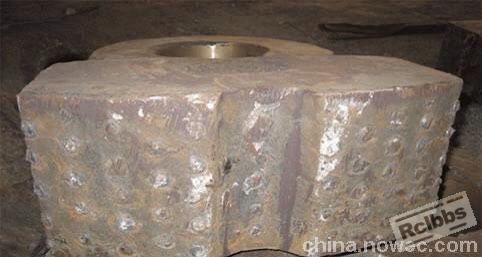

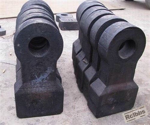

第一张为高铬的,锤柄铸钢,锤头铬26铸铁,第二张高锰钢或超高锰钢,后两张是镶嵌钨钛合金棒的

发表于 2015-8-7 13:15:29 | 显示全部楼层
第一张为高铬的,锤柄铸钢,锤头铬26铸铁,两者是如何连接的?
第二张高锰钢或超高锰钢  用水韧处理即可。
后两张是镶嵌钨钛合金棒的,是什么样的镶嵌工艺?要求热处理哪一部分?
发表于 2015-8-8 17:08:13 | 显示全部楼层
      对于高铬铸铁而言,一般都要经过先软化退火,机加工后进行硬化处理。而对于铬26来讲,这两道热处理的温度都远远高于45钢的热处理温度。不知你们最后的热处理目的?二者兼顾难度大。
 楼主| 发表于 2015-8-12 20:53:11 | 显示全部楼层
第二张高锰钢或超高锰钢  用水韧处理即可。 ...
第一张是先倒铸钢部分,然后另造型倒铸铁部分,和下冷铁的形式一样把铸钢放进型内,让铸铁包住铸钢, 第三张是将耐磨棒固定到铸造型里,然后进行浇铸,主要提高锤头部分的耐磨性能

发表于 2015-8-14 09:14:58 | 显示全部楼层
滕州华畅铸造 发表于 2015-8-12 20:53
提高锤头部分耐磨程度老师
       若考虑提高锤头部分的耐磨程度,就需要硬化处理,硬化处理的温度对柄部45钢的力学性能会有很大的影响。二者不好兼顾,这是设计者没有考虑到的问题。
发表于 2015-8-14 11:06:37 | 显示全部楼层
      第1张图(锤头/锤柄)的热处理工艺设计(有效厚度不得大于200mm)
      1.第1张锤柄较大,加工轴孔需退火;锤头不需加工,但最好退火去除铸造应力……。如此,建议利用铸造余热退火,即铸件扒箱后立即装入920度炉中进行恒温保持整体均热后在炉中缓冷到500度以下空冷。硬度约200--210HBW。
      2.淬火:在960--980度盐浴炉中锤头加热,待透烧后,将锤柄进入盐浴中快速加热,,加热时间按200s/mm计算,随后取出锤头空冷,锤柄部分水冷淬火,冷至200度左右取出空冷。
      3.回火:整体300度加热,保持4--6h后空冷。
      4.预测硬度:锤头大于55HRC;锤柄50度左右。
