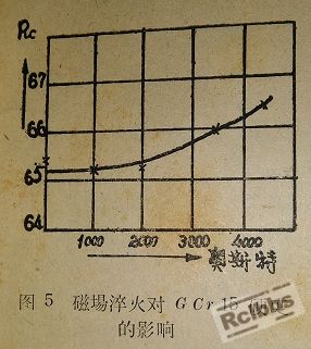

发表于 2015-8-7 12:02:12 | 显示全部楼层
       据资料所载,磁场热处理用于改善金属材料性能还是上世纪50年代末才提出的。国内哈工大等院校较早研究过T10钢和GCr15钢的磁场淬火,结论认为:磁场淬火可使马氏体显著细化,磁场强度越大,细化越显著。同时,磁场淬火能进一步提高淬火后的硬度和强度,如图所示。
      有关磁场热处理的文章在《热处理手册》第4版(修订本)第1卷第11章中有载述。
      关于磁场热处理设备问题,目前认为在较大范围内制造强大的磁场仍有困难。
发表于 2015-8-7 12:05:48 | 显示全部楼层
图1
发表于 2015-8-7 15:26:41 | 显示全部楼层

对GCr15或高速钢,应该是有明显效果的,但对20CrMnMo这种渗碳钢,不知道是否可行。我准备做做试验。
