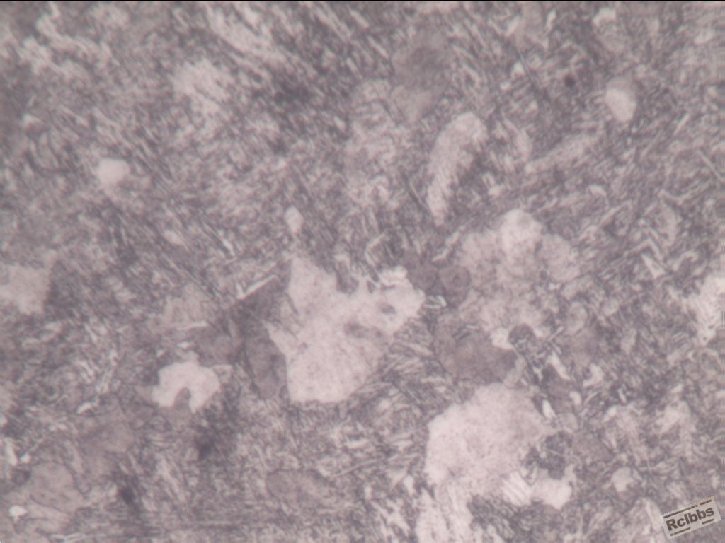

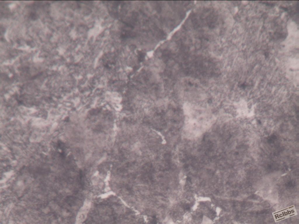

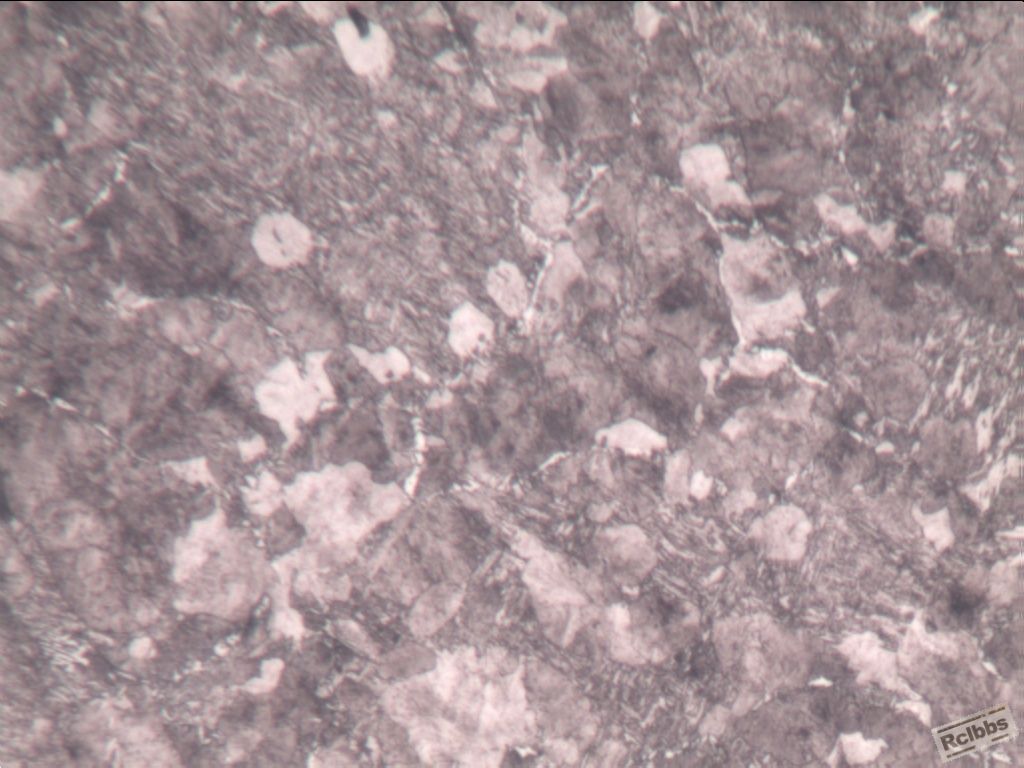

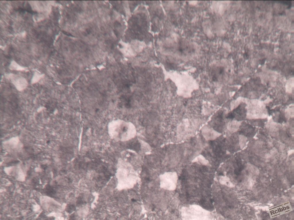

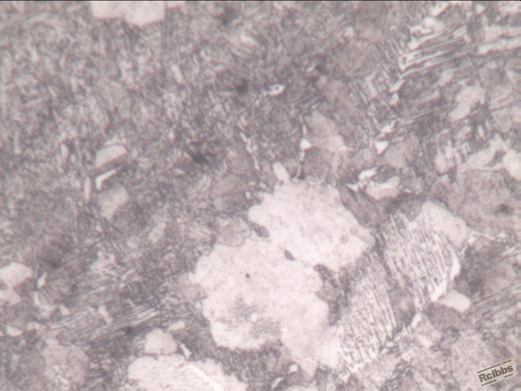

40MnB 正火态经过870-950度锻打,抽检实测淬火硬度为30HRC  后经过570度回火
签到天数: 128 天
发表于 2015-8-10 14:34:17 | 显示全部楼层
基体颗粒状贝氏体+网状铁素体。白色块状仔细观察也是颗粒状组成。图像清晰度差不清楚。
