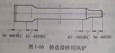

     一件45钢制造的铸造清砂用的扁铲,为什么硬度要求这么复杂(见图示)?大家讨论一下具体的热处理工艺方法。

工艺流程应该是整体淬火+粗磨+中频淬火+低温回火

  赵工好,如果有兴趣请详细谈谈,1.为什么扁铲的硬度要求这么复杂?只有3件想寻求最简单的方法完成各项硬度要求。
 楼主| 发表于 2015-8-15 18:14:24 | 显示全部楼层
      这是一种典型的局部要求硬度的零件,显然可以局部淬火-回火
对于受力复杂、承载较重的零件和工模具,根据实际情况需要,应规定明确的技术要求。如图1.所示为45号钢制作的铸造清砂用风铲。虽然形状和结构均较简单,但风铲工作时的受力情况复杂而繁重。两端需要较高硬度和耐磨性以及一定韧度;过度部分需要较大抗弯强度和高韧度。
      生产实践证明,如果仅风铲头部达到硬度HRC52~58。使用时因非淬火部分硬度不足,而导致风铲早期由颈部疲劳断裂。相反,如果整体淬火成高硬度,也会因多冲抗力不佳而造成大批损坏。现场试验表明风铲两端(约各20~25mm)获得硬度HRC56~60为宜;过度区硬度HRC43~48较好。两端分别在盐浴炉中840~8600C加热,然后盐水中冷却(先提出过度区进行自回火,端部冷却到150~2000C再取出自回火)。

你理解的已经很透彻了。如果你们是加工单位还需要对工艺的验证,一定会成功!

45钢做的话硬度不能保证那么高硬度
 楼主| 发表于 2015-8-17 09:46:34 | 显示全部楼层
ZTY5439 发表于 2015-8-17 09:33
45钢做的话硬度不能保证那么高硬度
您好,实际已经满足了技术要求,并使用了很长时间,效果不错。硬度与含碳量有关外,还与工件硬化部位的尺寸有关。

方便透漏一下产品两端的硬度吗?

       两端硬度为56--58HRC.

整体淬火后回火到HRC45左右,然后2端感应正火后再淬火达到HRC58左右,最后低温回火。
