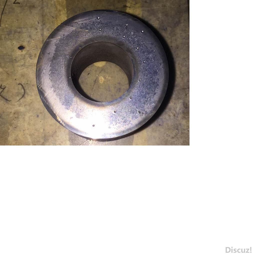

     本人从事活塞销生产,但在近期多用炉热处理时出现问题,主要表现在在渗碳淬火后,经切割检查截面存在有明显的花斑现象,如下图:材料为20Cr,920度渗碳,850度淬火,直径40。向大家请教故障原因,同时也告知该部分心部一圈黑色花斑是什么?

发表于 2015-8-14 16:42:47 | 显示全部楼层
    黑圈好像淬火裂纹,在回火时产生的氧化色。

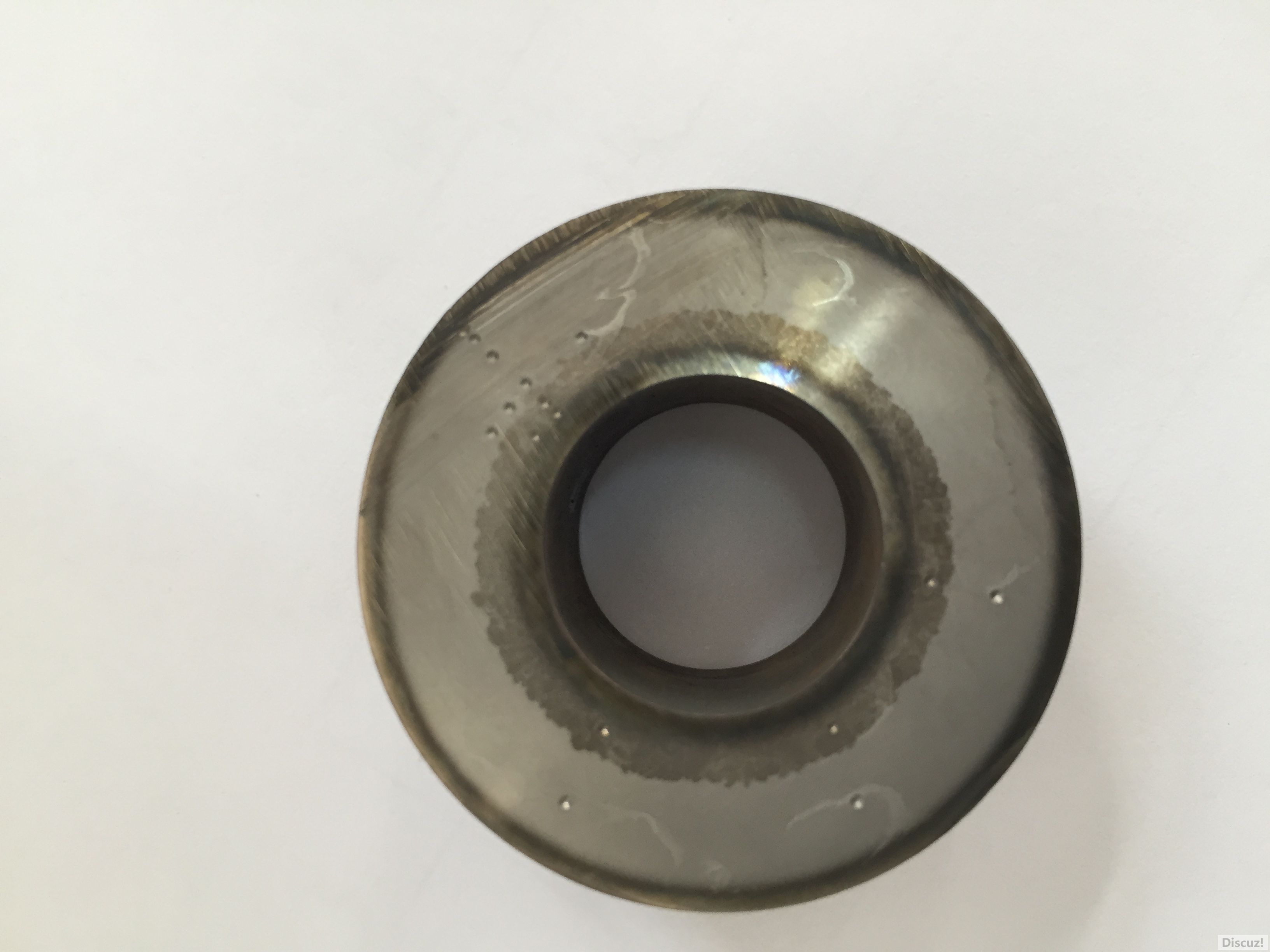

 楼主| 发表于 2015-8-14 16:53:47 | 显示全部楼层
再来张清晰点的。看图片后进行分析,无淬火裂纹现象

发表于 2015-8-14 17:03:02 | 显示全部楼层
没搞懂,照片是零件表面,或是断口呢?
 楼主| 发表于 2015-8-14 17:05:14 | 显示全部楼层
照片是经过切割,抛光腐蚀后,拍的照片

发表于 2015-8-14 17:16:23 | 显示全部楼层
检查一下黑斑深度和金相组织。

发表于 2015-8-15 14:29:59 | 显示全部楼层
farri 发表于 2015-8-14 17:05
照片是经过切割,抛光腐蚀后,拍的照片
黑圈是切割前内孔残油没清理净,切割后残油扩展而成。

发表于 2015-8-15 21:39:32 | 显示全部楼层
黑圈硬度高,白区硬度低,差5度左右。应该是含碳量不同,导致腐蚀色不同吧。原材料检查存在铁素体偏析带,边缘偏析严重一些,心部好一些。

发表于 2015-8-17 14:43:16 | 显示全部楼层
    热处理解决严重偏析的能力是有限的。只能用扩散退火试试了。
