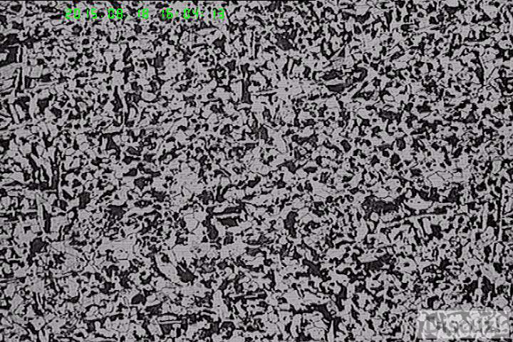

 楼主| 发表于 2015-8-18 21:34:18 | 显示全部楼层

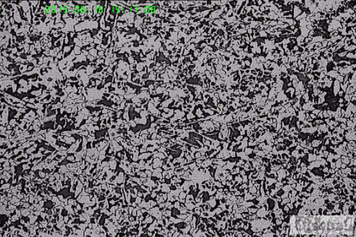

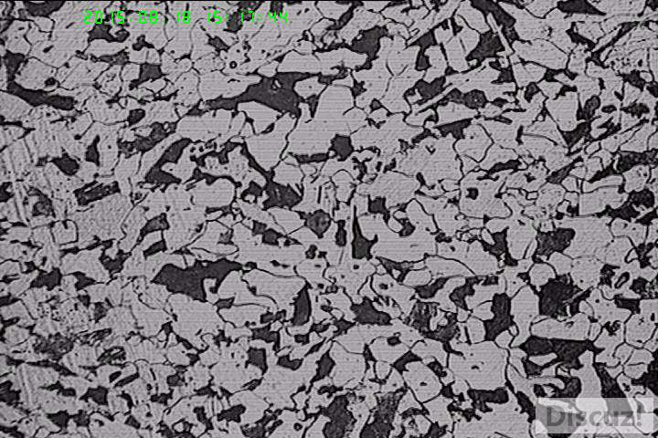

应要求上两张调整工艺后的正火组织图片,这个厂的显微镜有点勉强,凑合看吧
100×
200×
虽然低倍数下仍有些具有位向的铁素体,但铁素体抱团现象基本消除,客户也没说组织不合格了
机械性能抗拉480,延伸25,硬度155HB,但感觉工艺还有改进的空间,还请专家再支招

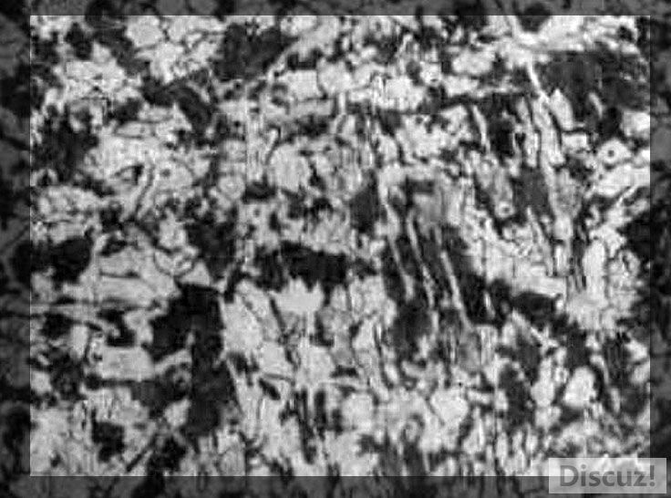

发表于 2015-8-19 00:44:08 | 显示全部楼层
这是改进前的组织截图
这是改进后的组织截图
两张图片无论黑色部分或白色部分皆由颗粒状组成。也确定不了那些是由于欠热造成的,我是理解为冷速快造成的。改进后的组织也改进了许多。希望讨论。

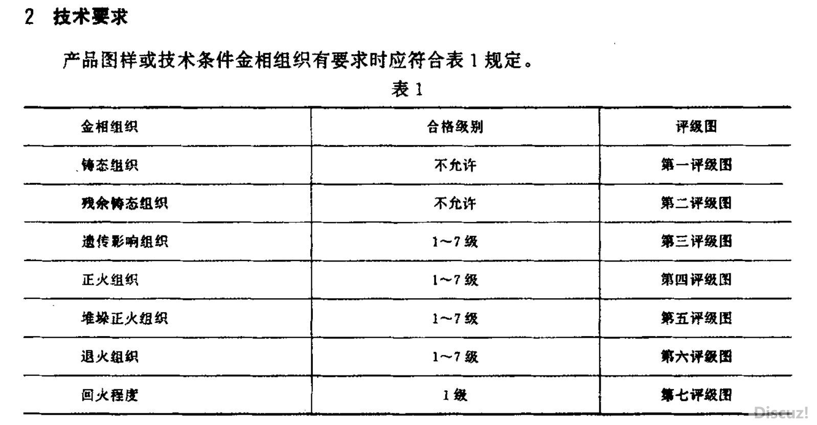

发表于 2015-8-19 08:50:28 | 显示全部楼层

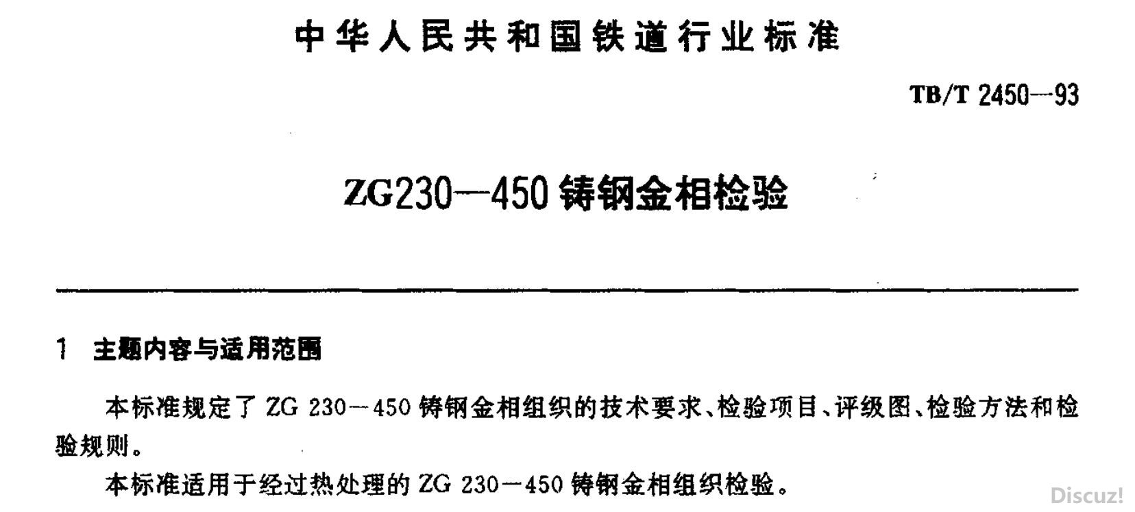

推荐你参考标准TBT2450,能更好地解决你的问题。
签到天数: 171 天
 楼主| 发表于 2015-8-20 06:44:35 | 显示全部楼层

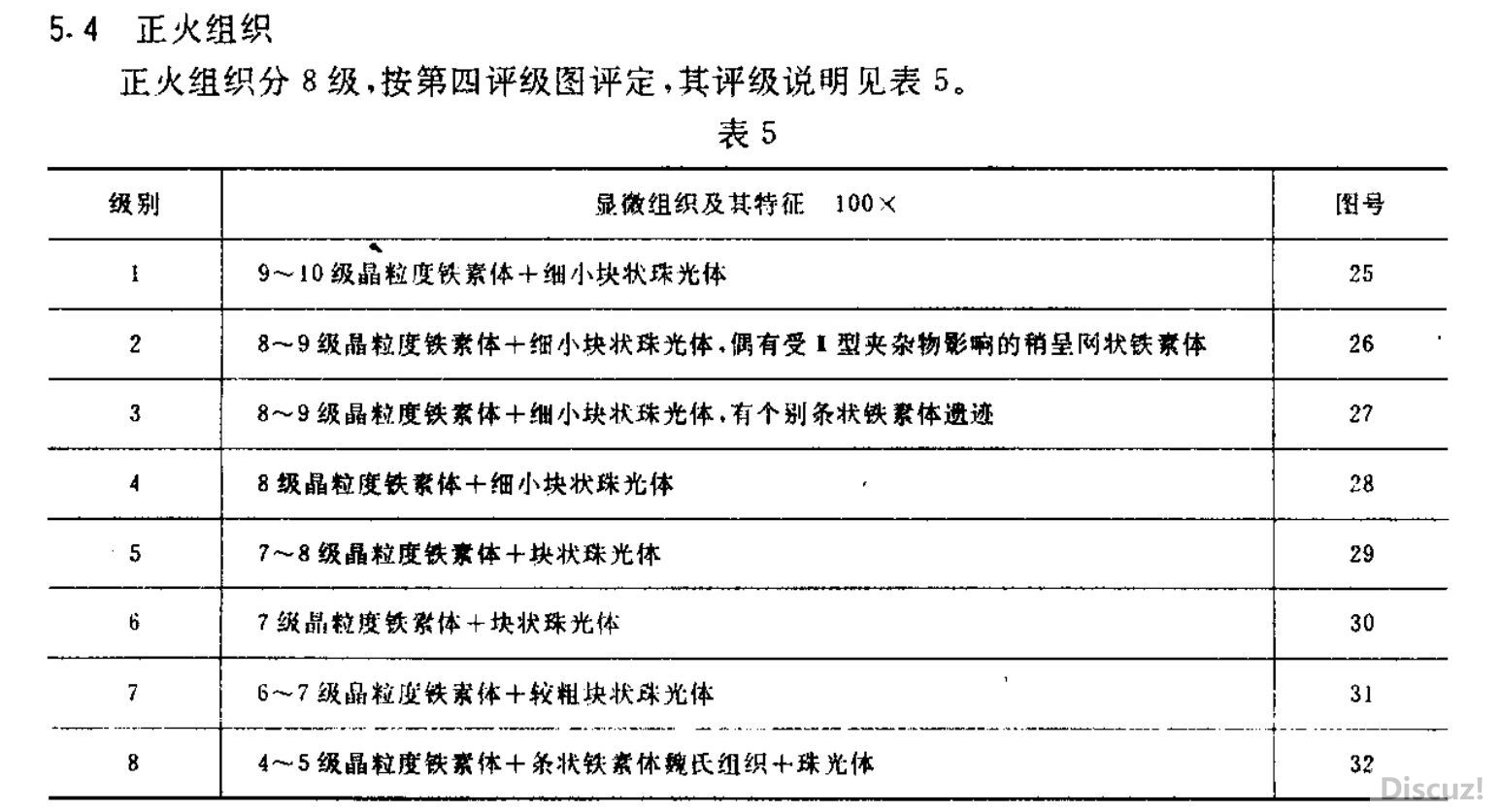

上楼的建议和我的想法不谋而合,我也刚找到这个标准。现在有关ZG230-450的金相标准有两个,一个是GB8493-87《一般工程用铸造碳钢金相》,一个就是铁道行业标准TBT2450-1993《ZG230-450铸钢金相检验》,前者的正火组织评价部分只是一个资料性的图片,没有评级,而且欠热就欠的像不完全正火实际参考价值不大,而且这个标准去年就废止了,没有替代标准。
但是按照这个标准,无论是残余奥氏体影响的评级还是正火组织的评级,调整工艺前的组织也都是合格的,难道是客户太挑剔?
晚一些我把评级图片贴出来,看看是否如此。
签到天数: 171 天

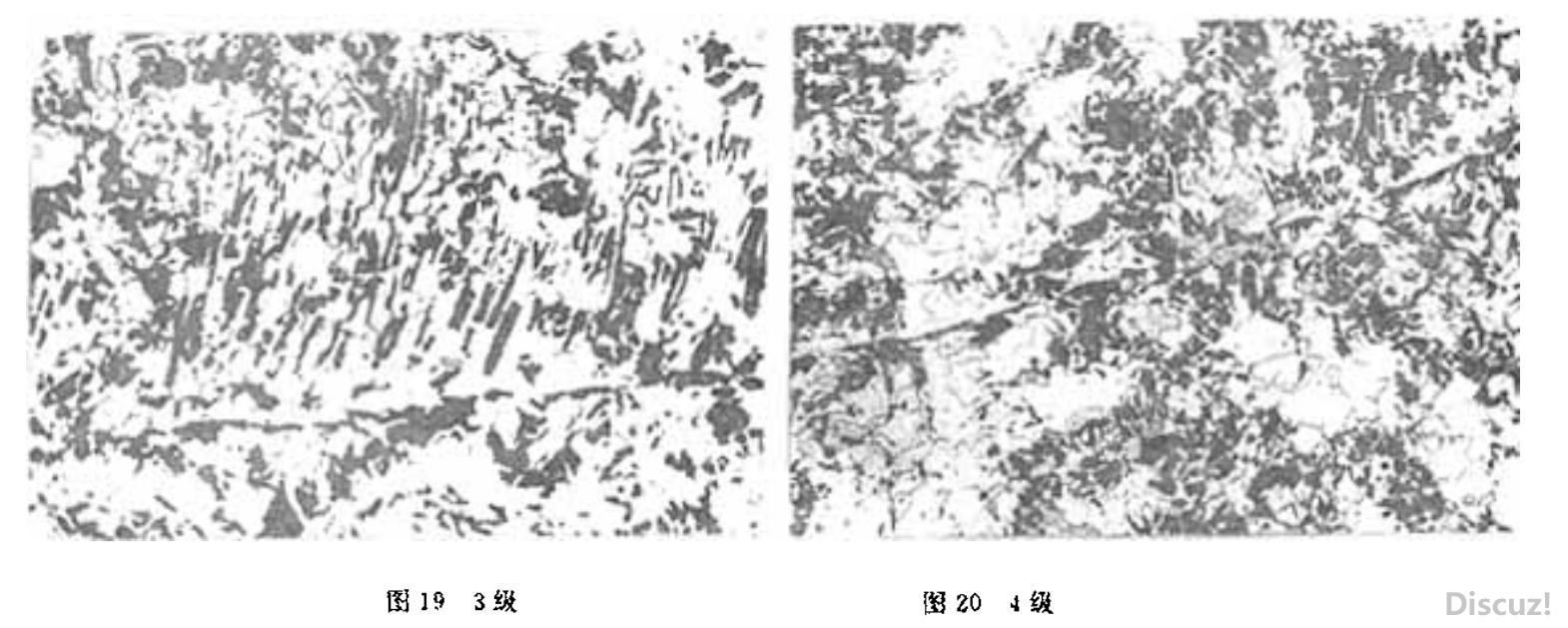

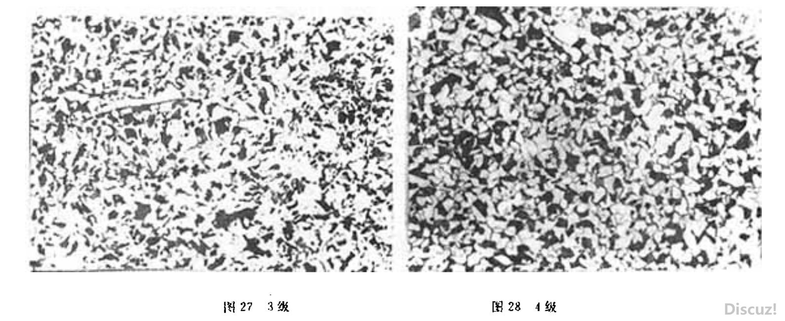

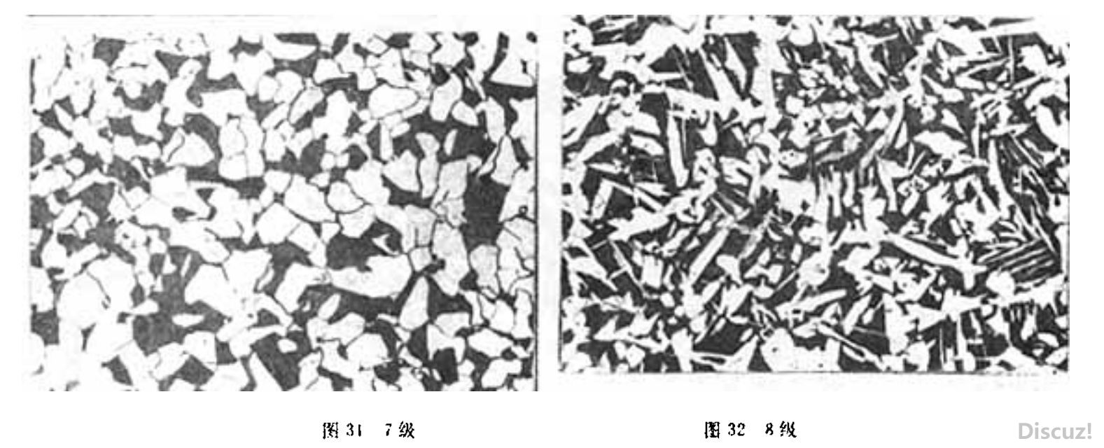

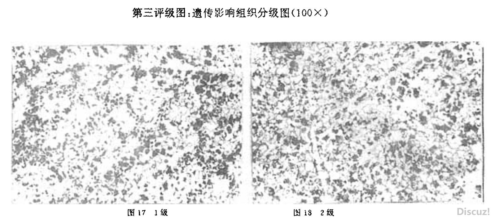

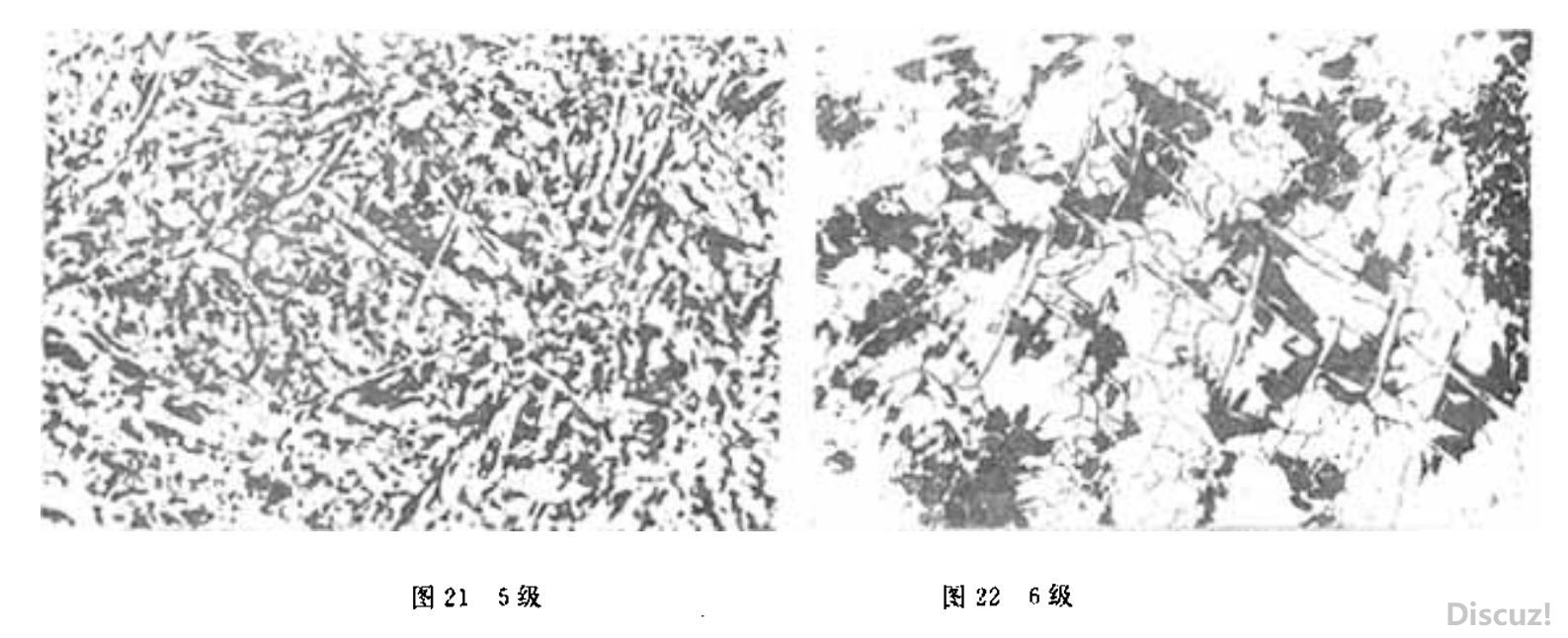

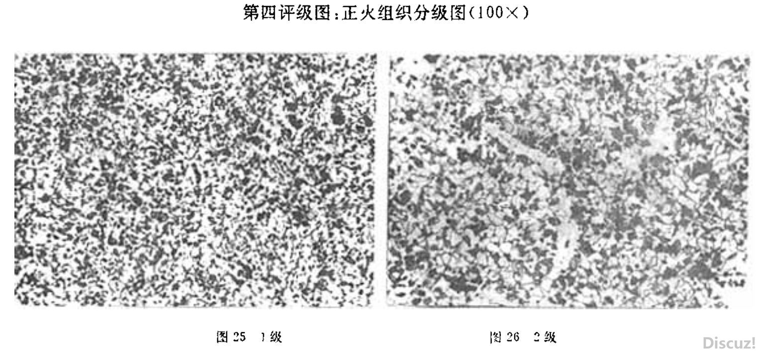

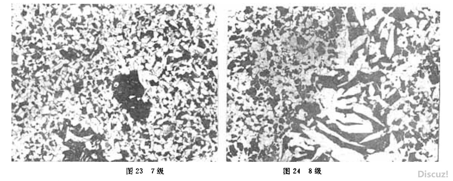

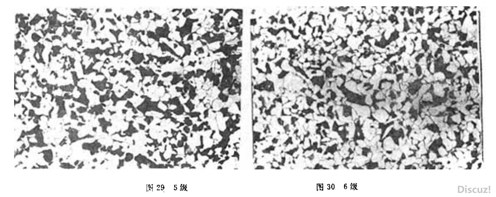

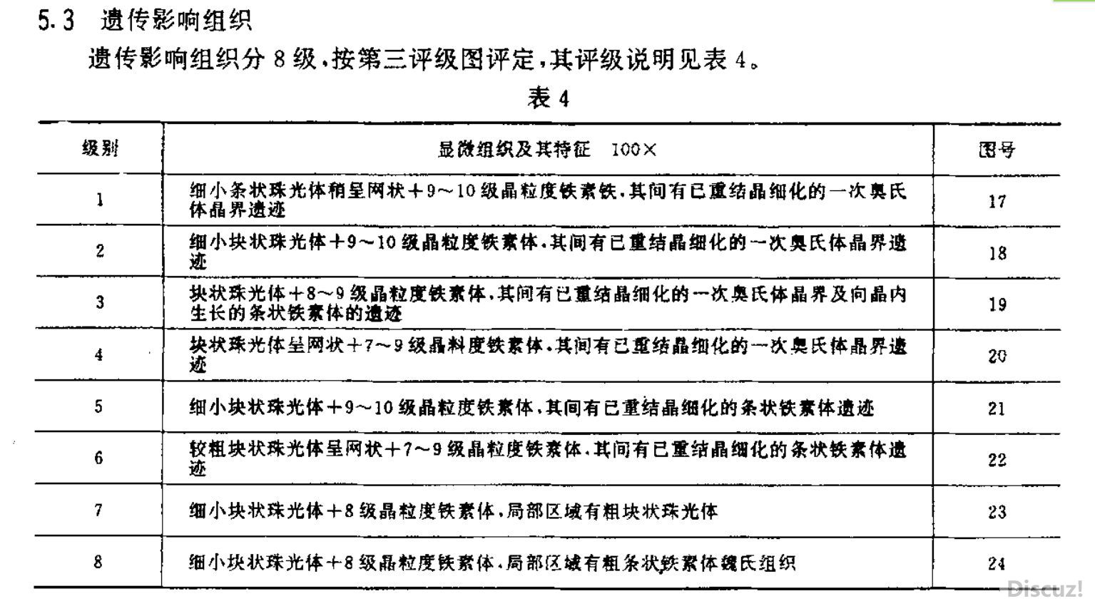

 楼主| 发表于 2015-8-20 21:51:28 | 显示全部楼层
这是标准里面的两套评级图谱,实际正火的图片附在最后,各位大神帮忙评一下级别,就当是练眼力
