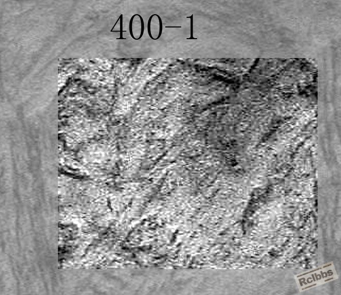

 楼主| 发表于 2015-8-23 21:35:16 | 显示全部楼层
fengyonghe 发表于 2015-8-23 14:32
盼你给一个淬火但不回火的组织,看看是不是马氏体还是贝氏体。从现有的组织看找不到那种马氏体会和贝氏体 ...
该材料淬火即为淬火,等两天我给你做一个单独发给你看看。最近试验的材料有点多,忙不过来。

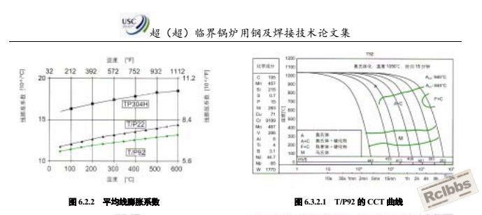

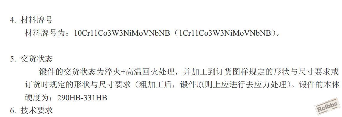

签到天数: 128 天
发表于 2015-8-23 23:49:04 | 显示全部楼层
510355098 发表于 2015-8-22 11:28
材料为:F92(10Cr9W2MoVNbNB),前期做了一个退火组织。
请问,含碳量是多少?查到的数据是0.07-0.13 ,为何叫“10Cr9W2MoVNbNB”
签到天数: 59 天
 楼主| 发表于 2015-8-24 10:37:07 | 显示全部楼层
1,可能是客户厂家叫法不同,有些标准写的1Cr,有些标准写的10Cr。,
2,你看看这个材料,叫法也一样。
3,你昨天叫我给你发一个P92的正火(淬火)未回火的试样图片,昨晚加班做出了,发给你看看。

发表于 2015-8-24 12:11:53 | 显示全部楼层
这应该是正火+回火组织,为回火贝氏体,或者称回火索氏体。

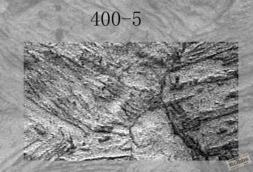

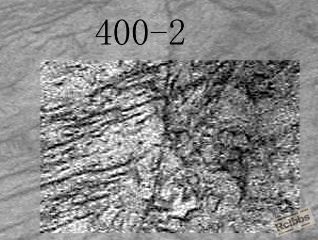

签到天数: 128 天

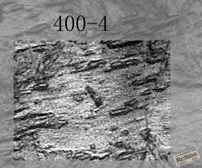

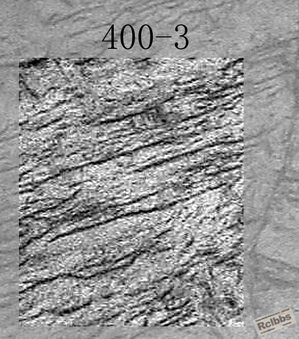

发表于 2015-8-24 12:20:53 | 显示全部楼层
感谢你的实验,编号400的正火组织确为贝氏体
签到天数: 59 天
 楼主| 发表于 2015-8-24 18:05:24 | 显示全部楼层
也就是说明这个材料的正火或者淬火后得到组织为贝氏体。那也就是说明标准里面写的回火后为回火马氏体是有问题的。今天把球化退火跟性能热处理一块做完了。性能结果现在很完美。准备处理一炉产品出来看看性能跟试验有多大的饿差距。另外前两天的高温正火+细化晶粒+性能热处理产品也已经好了,预计后天就有数据了。期待会有个好的结果吧。
签到天数: 59 天
 楼主| 发表于 2015-8-24 18:55:19 | 显示全部楼层
请问这个是什么贝氏体了?
签到天数: 59 天
 楼主| 发表于 2015-8-24 18:59:55 | 显示全部楼层
材料手册里面也没写是贝氏体呀。

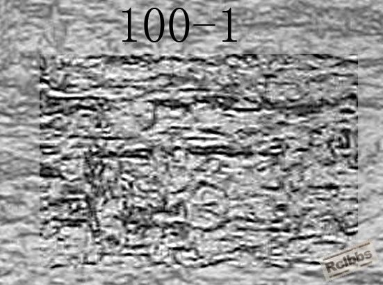

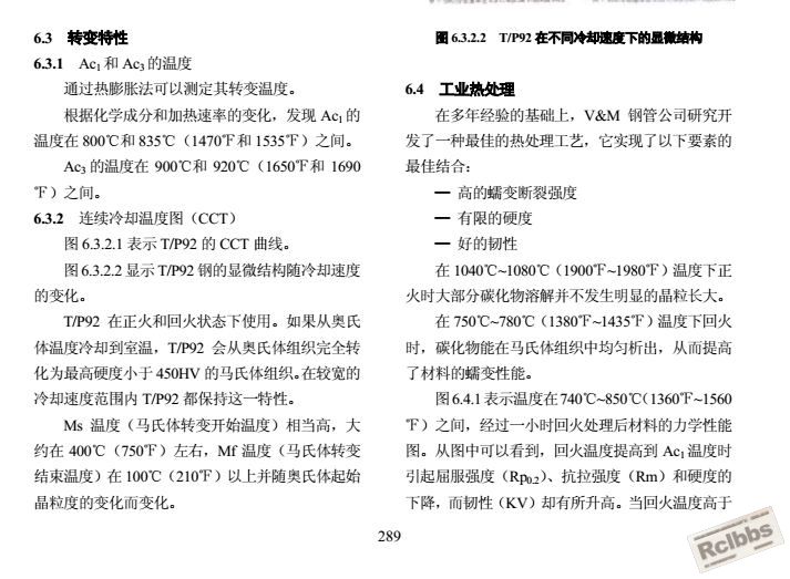

签到天数: 128 天
发表于 2015-8-24 19:40:59 | 显示全部楼层
不知道那篇文章里有没有配发马氏体图片。我也希望能够找到证据,说明那些图片的组织就是马氏体。而那种岛状组织我看不太可能是无扩散的有位向关系的转变产物。共有5种马氏体形貌,还不知道有没有这种和贝氏体一样形貌的马氏体。谢谢你发这么多资料。

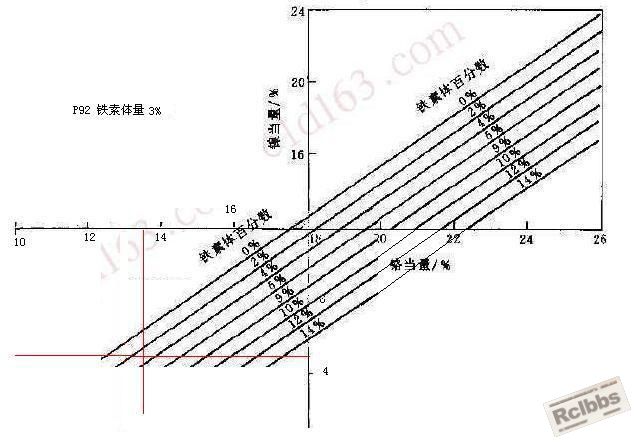

签到天数: 128 天

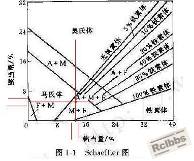

发表于 2015-8-24 22:04:58 | 显示全部楼层
从100倍和400倍的比较可知,两张图的差别非常大。如果倍率继续放大到几千倍又是什么景象呢?到那时也许会看到真正的马氏体形貌。有可能的话尽量做下电镜观察,澄清我们的疑惑。因为从当量图看,此钢的铁素体含量不超过3%,如此少的铁素体不可能是贝氏体,但400倍的形貌却是贝氏体。

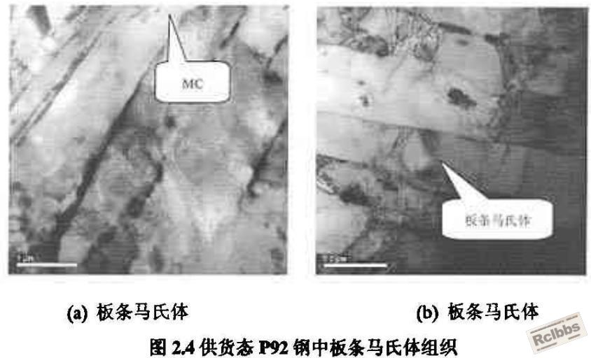

签到天数: 128 天
发表于 2015-8-26 17:28:19 | 显示全部楼层
在一篇论文中看到了电镜照片,P92板条马氏体照片,论文对金相照片上的颗粒结构的解释我认为不合理。我依然认为颗粒结构是中温转变的产物,该产物在继续冷却后全部转变为板条马氏体并保留岛状颗粒形貌,光镜下看是发亮的、有浮凸感。板条马氏体的长度不超过颗粒直径。从论文看,无论何种退火工艺,冷却后依然得到马氏体,组织上不会出现球化组织。
