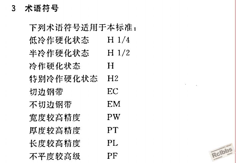

有DY BY Y TY 状态,是否对应着 1/4H  1/2H  H  TH 状态?
请问这个对照有标准吗?
 楼主| 发表于 2015-8-21 20:57:35 | 显示全部楼层
我现在知道H代表标准硬度状态了。关于前面那个DY BY  Y  TY有谁知到是什么意思吗?
这两个代号方法有什么关系吗?
请专家帮忙解释一下。谢谢了。
 楼主| 发表于 2015-8-21 21:17:50 | 显示全部楼层
找到了
发表于 2015-8-22 05:36:46 | 显示全部楼层
       谢谢3楼的转载,
签到天数: 29 天
发表于 2015-8-22 06:12:12 | 显示全部楼层
DY-低硬-H 1/4;BY-半硬- H 1/2; Y-硬-H; TY-特硬-H2。H表示Hard-硬度。H2表示硬硬即非常硬、特硬!
