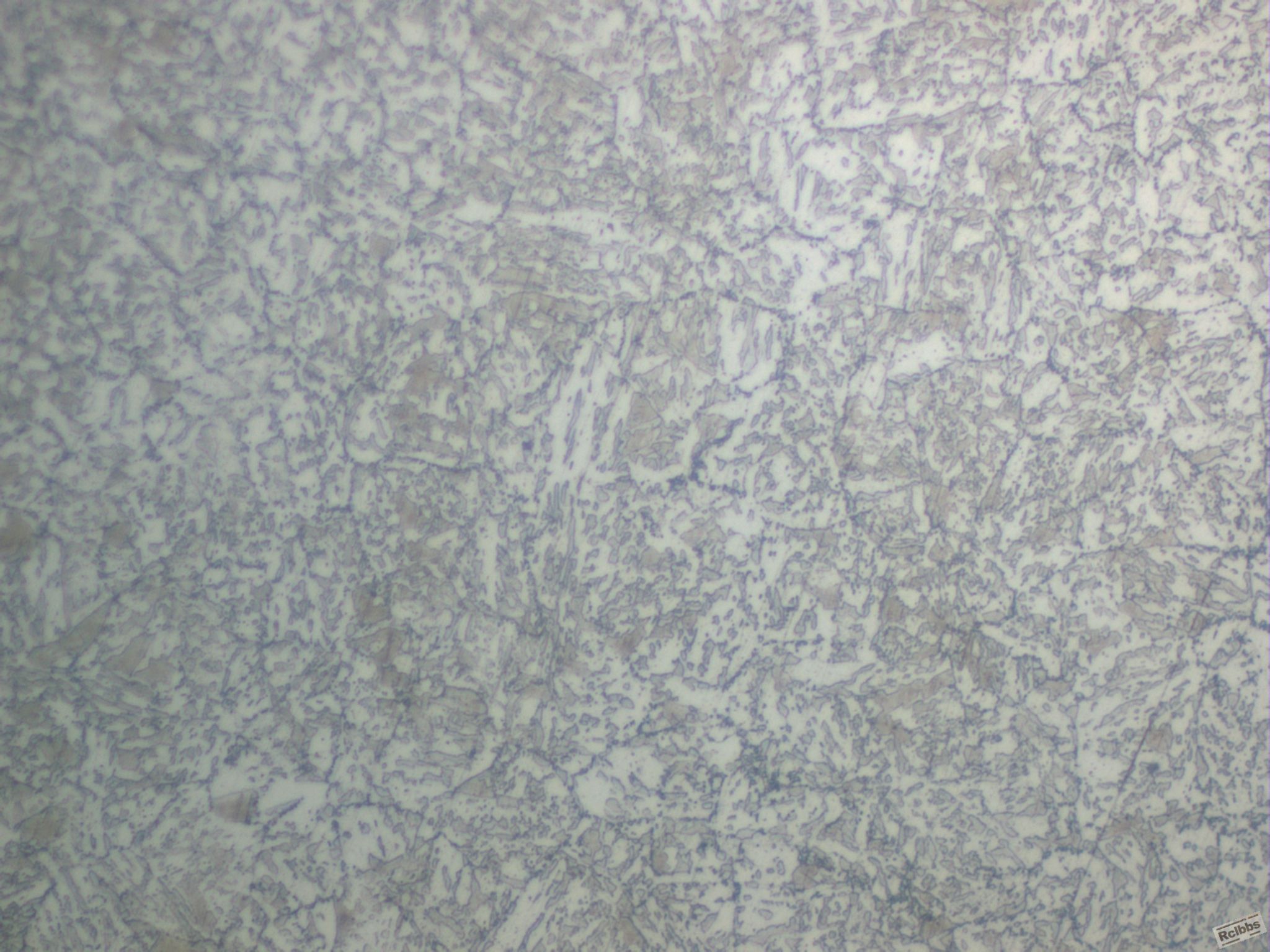

请大侠帮看一下是什么组织,钢种17CrNi3Mo,工艺850-900退火

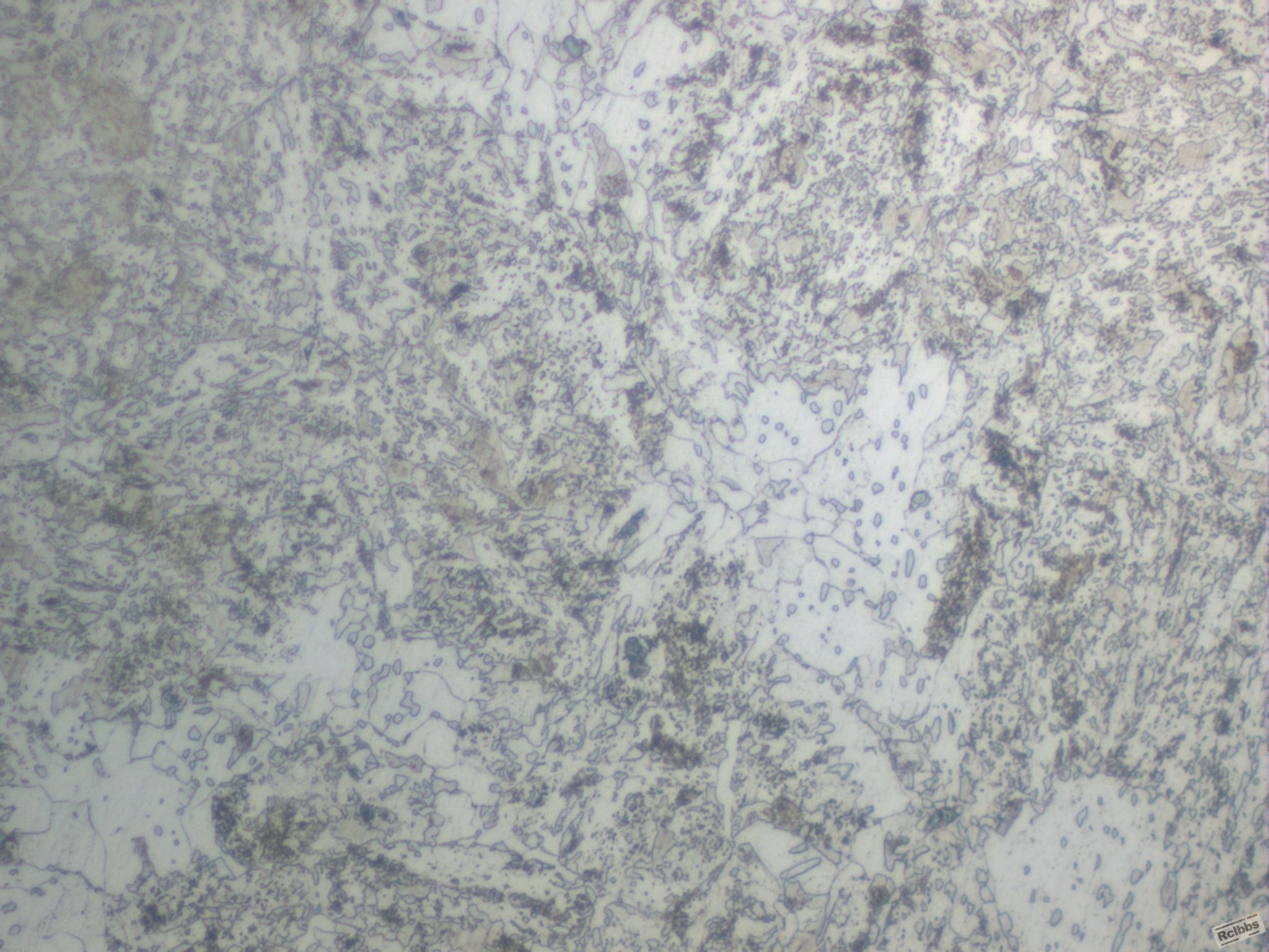

还有第二张,温度较前一张温度高一些

自己顶一下,哪位大侠帮看一下组织

第二张金相组织好,组织分布均匀,具体为铁素体(亮色)+珠光体(暗色)。

第一张照片能分辨是什么组织吗?谢谢大侠
