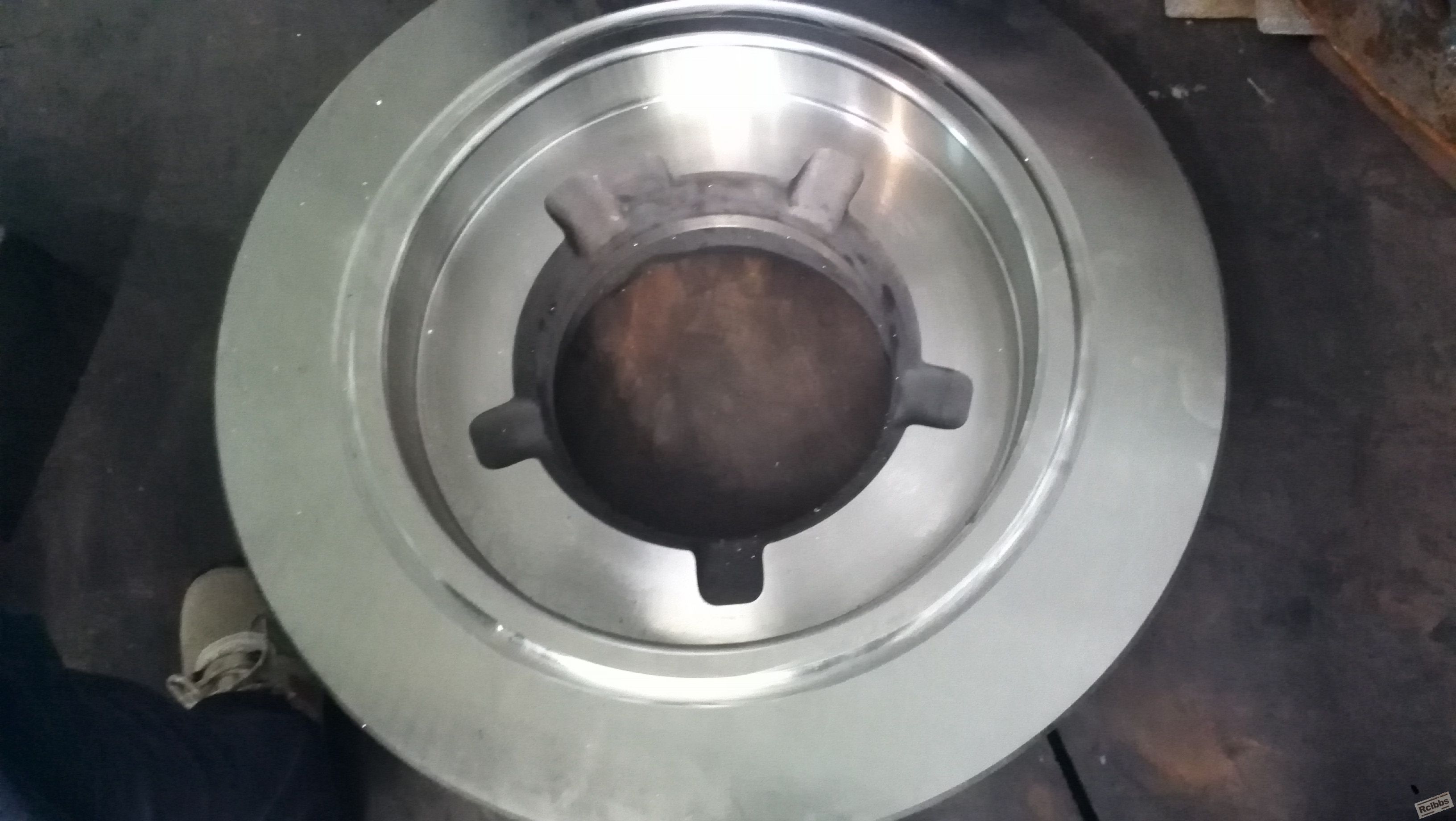

cr12mov阴模,980淬火,440回火后,机加工发现二等台处有沿圆周方向的裂纹,裂纹细小,1/3圆周处肉眼能看见裂纹,请教同行师傅,裂纹倾向是什么原因产生?零件大小外径710,内孔250,高度180,很大的一个零件,淬火介质,20号机械油

淬火后硬度在56-57 ?回火后在53左右?是不是加热太快没有分级??

980对于Cr12moV有点低,正常在1010至1050,高温硬化在510左右,而且淬火后的硬度也有点低,正常在60以上!至于裂纹产生原因,最好在下金相,才能确定是材料问题或者热处理的问题!

     毛坯是经过锻造的?或是从圆钢(或钢锭)上下料?

该阴模是锻件,工件太大,若要做金相分析,取样困难啊wechat:lang_wechat_threadmessage

加热采用分级,650-850-980wechat:lang_wechat_threadmessage

按楼主工艺,淬火开裂的可能性比较少,怀疑是锻造裂纹引起的,待对裂纹进行金相检验。

回火前余温度太高了吧?楼主说说保温时间。也有可能保温时间不够

    外径710mm的  Cr12MoV钢阴模,原料锻造要求不仅仅是为了成型,更重要的是将碳化物均匀化。如果热处理工艺和操作都没问题的话,锻造质量不合格(锻后碳化物均匀性仍大于2级)就成为造成裂纹的主因。

Cr12MoV这种材料开裂倾向本身就大,建议楼主从以下几个方面着手
1、Cr12MoV正常淬火温度在980~1020度之间,升温阶段建议取650/850度均温;
2、淬火完毕建议增加冷处理;
3、两次回火;
4、建议增加预备热处理,调质;

请认真观察裂纹处的碳化物等级和分布情况。
