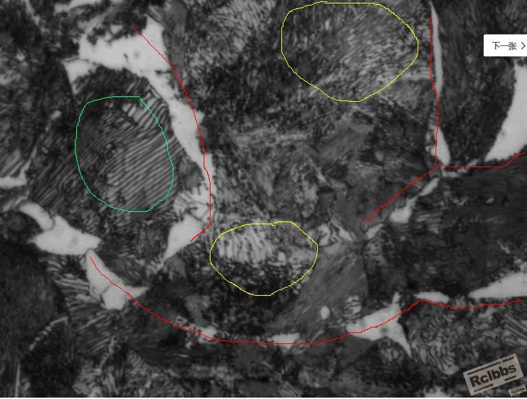

楼主: stilldoit
[讨论] 看组织判断热处理工艺!!!
签到天数: 476 天
发表于 2015-9-17 16:03:06 | 显示全部楼层
属于平衡组织。单从金相图片看属于正常的组织。
发表于 2015-9-17 19:39:04 | 显示全部楼层
嗯嗯,看来楼主是被骗了
发表于 2015-9-18 05:33:58 | 显示全部楼层
   不是正常调质后的组织,看似正火态。
发表于 2015-9-18 10:54:23 | 显示全部楼层
正火?有没有靠近表面的照片,脱碳氧化咋样?或者给个纵切面的微观组织,瞅瞅带状组织消除没?

发表于 2015-9-18 11:06:42 | 显示全部楼层
正火组织,但是属于不良的正火,温度和时间不够。调质肯定不是的!不要被骗了!

发表于 2015-9-18 13:44:49 | 显示全部楼层
stilldoit 发表于 2015-9-15 22:06
前辈,您好!供应商非说这个轴是调质态的,看金相组织,肯定不是调质组织啊!前辈您怎么看?有没有可能这 ...
要看这根轴直径多大,如果是经过调质的,那这个组织应该是轴的心部组织,接近正火状态

签到天数: 62 天
发表于 2015-9-18 15:22:49 | 显示全部楼层
调质态是回火索氏体组织,按照国标是1~4级要求,你让他判一下是几级,这调质的话肯定是不合格品
签到天数: 62 天
发表于 2015-9-18 15:29:01 | 显示全部楼层
这位仁兄说的对,所以你看组织应该看你直径四分之一处的组织,如果也是这样,那他就不合格了
 楼主| 发表于 2015-9-18 22:38:06 | 显示全部楼层
伯龙马 发表于 2015-9-18 05:33
不是正常调质后的组织,看似正火态。
谢谢您的回复,不知道这组织属于正常的正火组织吗,通过不同放大倍数发现,铁素体渗碳体片层厚度差别很大,是不是和冷速有很大关系啊
 楼主| 发表于 2015-9-18 22:39:41 | 显示全部楼层
您好,感谢回复,这个是直径16mm的40Cr小轴,整个横截面组织差异不大
 楼主| 发表于 2015-9-18 22:41:58 | 显示全部楼层
感谢回复,谢谢,感觉很有必要做个纵切面
 楼主| 发表于 2015-9-18 22:42:53 | 显示全部楼层
谢谢回复,直径16mm的小轴,整个横截面组织差异不大
 楼主| 发表于 2015-9-18 22:46:20 | 显示全部楼层
感谢回复,您说这是平衡组织,也是退火得到的组织吗,但看铁素体形态和分布,不像啊,还有,珠光体片层厚度差异很大啊
发表于 2015-9-18 22:52:23 | 显示全部楼层
stilldoit 发表于 2015-9-18 22:38
谢谢您的回复,不知道这组织属于正常的正火组织吗,通过不同放大倍数发现,铁素体渗碳体片层厚度差别很大 ...
       铁素体渗碳体片层厚度差别很大,应当说就是与冷速有关系呵,就是片状珠光体的粗细的区别。
发表于 2015-9-20 02:34:05 | 显示全部楼层
1、从红线的走向可以看出,铁素体未完全溶解,虽然断断续续,但是也能看出其原来是一个整体,说明是未溶铁素体,可能是加热温度不够,或者是保温时间不足造成的,当然有可能是加热温度不够+保温时间不够共同造成的。
2、黄线圈起来的是贝氏体组织,但是两个黄圈的贝氏体明显不同,上面的与下面的明显不一样,说明即使是贝氏体,化学成分不均的偏析造成的,进一步说明奥氏体化不足而导致的成分偏析,印证了加热温度不够或保温时间不够。
3、绿圈是珠光体组织,说明冷速不够,因为珠光体是高温转变组织,只有在高温下才有可能得到珠光体,而珠光体是由奥氏体转变来的,从绿圈周围的网状铁素体包围的珠光体看,由于珠光体没有跨越铁素体圈,说明只在圈里面的局部产生了奥氏体化,从而转变为珠光体,从另一方面证明了加热温度不够或保温时间不够。
总的说来,是奥氏体化不充分,冷却不足导致这样的组织。
签到天数: 9 天
发表于 2015-9-22 15:46:05 | 显示全部楼层
那肯定是没有调质好,或者根本就没有调质

发表于 2015-9-22 18:15:24 | 显示全部楼层
你看珠光体那么粗,谁说是调质,应当是退火,但炉冷速度较快!
