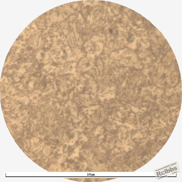

此图为500X,氯化高铁盐酸水溶液浸蚀,大家看看是什么
签到天数: 29 天
发表于 2015-9-14 14:01:31 | 显示全部楼层
马氏体和少量残留的奥氏体。

发表于 2015-9-14 14:02:25 | 显示全部楼层
是淬火态的吧?图片有点模糊。

 楼主| 发表于 2015-9-14 14:04:52 | 显示全部楼层
chaijiadashao 发表于 2015-9-14 14:02
是淬火态的吧?图片有点模糊。
                             恩  是的
签到天数: 6 天
 楼主| 发表于 2015-9-14 14:06:30 | 显示全部楼层
chaijiadashao 发表于 2015-9-14 14:01
马氏体和少量残留的奥氏体。
                                哪些是残奥
签到天数: 29 天
发表于 2015-9-14 15:24:50 | 显示全部楼层
青菜炖肉 发表于 2015-9-14 14:06
哪些是残奥
残留奥氏体颜色比周围白的多。马氏体加残奥是20CR13正常的淬火组织。我看你图中还有一些黑点,是抛光没抛干净吗?

 楼主| 发表于 2015-9-15 08:03:32 | 显示全部楼层
chaijiadashao 发表于 2015-9-14 15:24
残留奥氏体颜色比周围白的多。马氏体加残奥是20CR13正常的淬火组织。我看你图中还有一些黑点,是抛光没抛 ...
                  是不是;粒状碳化物

发表于 2015-9-15 08:21:35 | 显示全部楼层
青菜炖肉 发表于 2015-9-15 08:03
是不是;粒状碳化物
粒状碳化物没有这么大的吧?个人理解。
签到天数: 6 天
 楼主| 发表于 2015-9-15 09:13:13 | 显示全部楼层
chaijiadashao 发表于 2015-9-15 08:21
粒状碳化物没有这么大的吧?个人理解。
检测机构说的是低碳马氏体+颗粒状碳化物

发表于 2015-9-15 11:00:01 | 显示全部楼层
青菜炖肉 发表于 2015-9-15 09:13
检测机构说的是低碳马氏体+颗粒状碳化物
那打出来的硬度大概是多少?
签到天数: 6 天
 楼主| 发表于 2015-9-15 11:03:07 | 显示全部楼层
chaijiadashao 发表于 2015-9-15 11:00
那打出来的硬度大概是多少?
用显微维氏硬度计打表面50HRC左右

发表于 2015-9-15 14:19:22 | 显示全部楼层
检测机构说的是低碳马氏体+颗粒状碳化物
碳化物是白色的。。。。。

 楼主| 发表于 2015-9-15 16:57:19 | 显示全部楼层
maike 发表于 2015-9-15 14:19
碳化物是白色的。。。。。
碳化物的颜色与腐蚀剂的种类有关,在此腐蚀剂侵蚀下碳化物颜色是什么

发表于 2015-9-15 18:09:21 | 显示全部楼层
检测机构说的是低碳马氏体+颗粒状碳化物
                  我觉得2者可能都有。

发表于 2015-9-15 22:55:08 | 显示全部楼层
50HRC,是180度低温回火吗?还是220度左右?

发表于 2015-9-15 22:56:00 | 显示全部楼层
青菜炖肉 发表于 2015-9-15 11:03
用显微维氏硬度计打表面50HRC左右
                        不好意思,我发错了。

发表于 2015-9-19 15:29:10 | 显示全部楼层
低碳鋼
焠火
板狀m和殘留A
发表于 2015-9-21 18:40:52 | 显示全部楼层
要给出工艺啊   不然误差比较大
