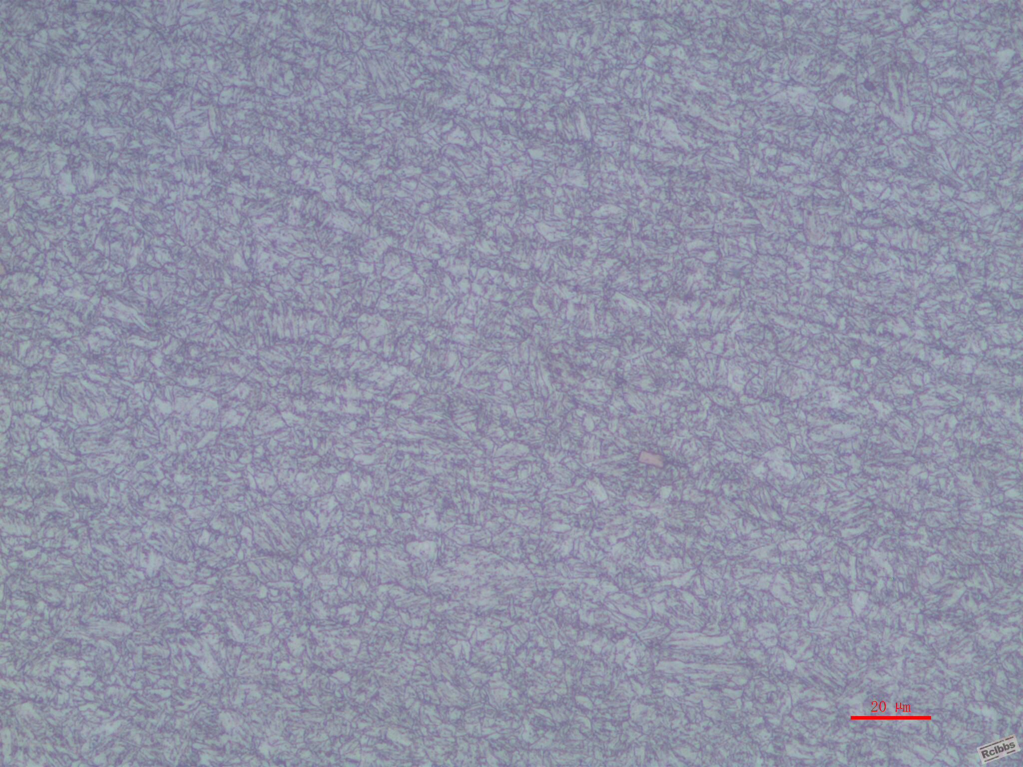

34Mn5的组织如图,请问是什么组织?从这图片中能看出,这是正火态组织还是调质态的组织,谢谢!

如果是正火和调质中一个,那应该是调质。这是棒料轧制的吗?和我以前做的弹簧钢纵截面条纹很像。

调质态的可能性大一些,组织微偏析。楼主的图片可是500倍的?

是调质工艺的,但冷速不够,为贝氏体组织

谢谢,我也觉得不像正火组织,所以发帖问问。

组织是有偏析,是500倍的。

该组织的硬度为22HRC。
