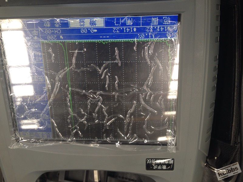

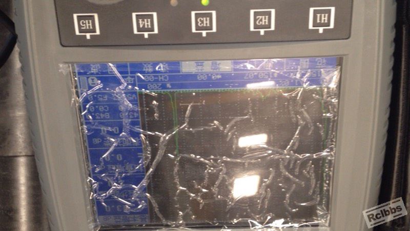

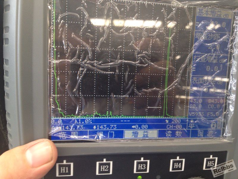

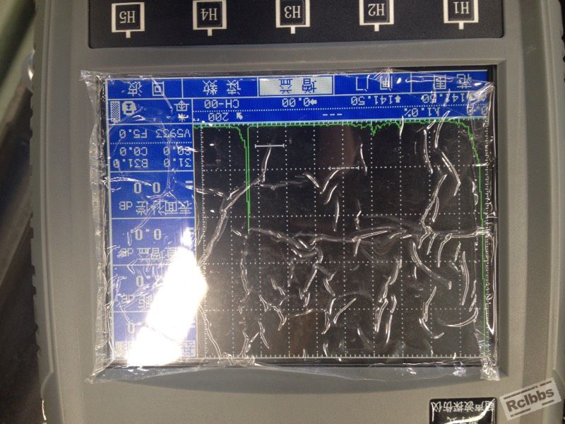

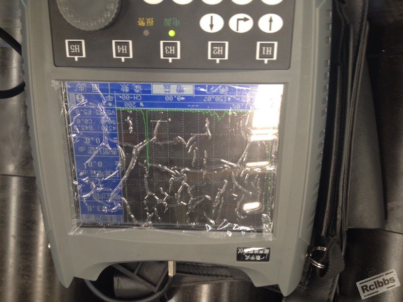

各位老师,能帮忙分析下面的缺陷是什么吗?我对这个现在刚接触,卖设备的人员光告诉我们有“伤”就表示有缺陷,再往深里问他们就不知道了。
签到天数: 171 天
 楼主| 发表于 2015-9-15 11:16:32 | 显示全部楼层
图片说明:依次移动5mm,最后一张是正常位置的。

发表于 2015-9-16 21:34:47 | 显示全部楼层
如果有裂纹,会在2个大条纹之间,出现一个大条纹,因为有缺陷,波会发生折射。

发表于 2015-9-17 07:55:31 | 显示全部楼层

 楼主| 发表于 2015-9-18 14:30:59 | 显示全部楼层
zpr 发表于 2015-9-17 07:55
探的是钢板还是锻件?
原材料是锻件,我们探的是热后的
签到天数: 171 天
 楼主| 发表于 2015-9-18 14:31:38 | 显示全部楼层
哪我们这个是什么呢?能不能说明不是裂纹?

签到天数: 29 天
发表于 2015-9-18 21:38:01 | 显示全部楼层
你上传的图片,显示没有裂纹,否则会有第3条波纹在中间出现。

发表于 2015-9-19 05:59:29 | 显示全部楼层
鬼谷子 发表于 2015-9-18 14:30
原材料是锻件,我们探的是热后的
锻件那应该就是纵波直探头探伤的咯,从图中看一次底波前并没有明显的缺陷回波,但一次底波损失将近50%左右,在排除人为操作方面的原因外(探头与探测面耦合不良,手法力度不一致等情况),需考虑存在与探测面非平行缺陷存在
签到天数: 636 天
发表于 2024-3-26 11:02:06 | 显示全部楼层
这个是80%的底波吧,你这个db都没有加上去,怎么探啊
