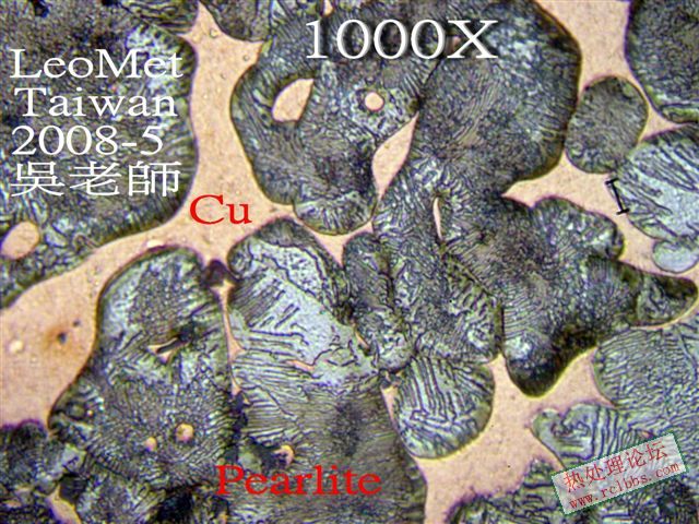

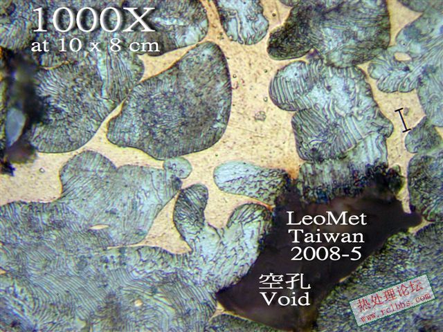

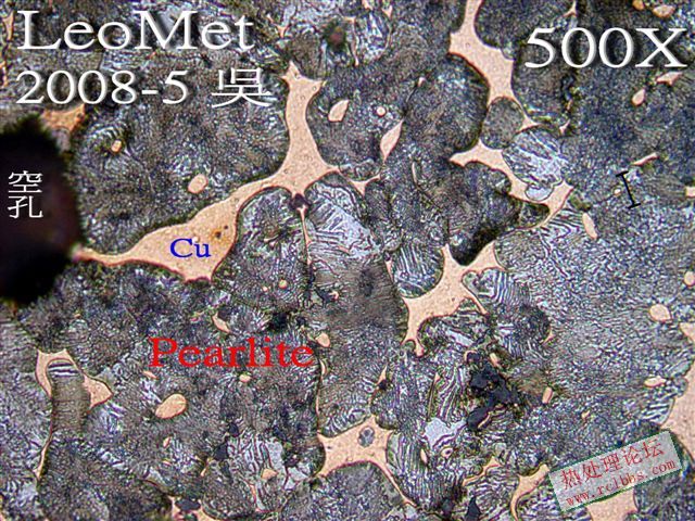

粉末冶金零件, 滲銅后仍有空孔. 基体為 Pearlite.

压制时混料不均.压力小.时间短

孔隙肯定存在!比例问题

粉末冶金孔隙有封闭和联通之分,渗铜后存在孔隙正常,与渗铜量多少,压制密度等都有关系
