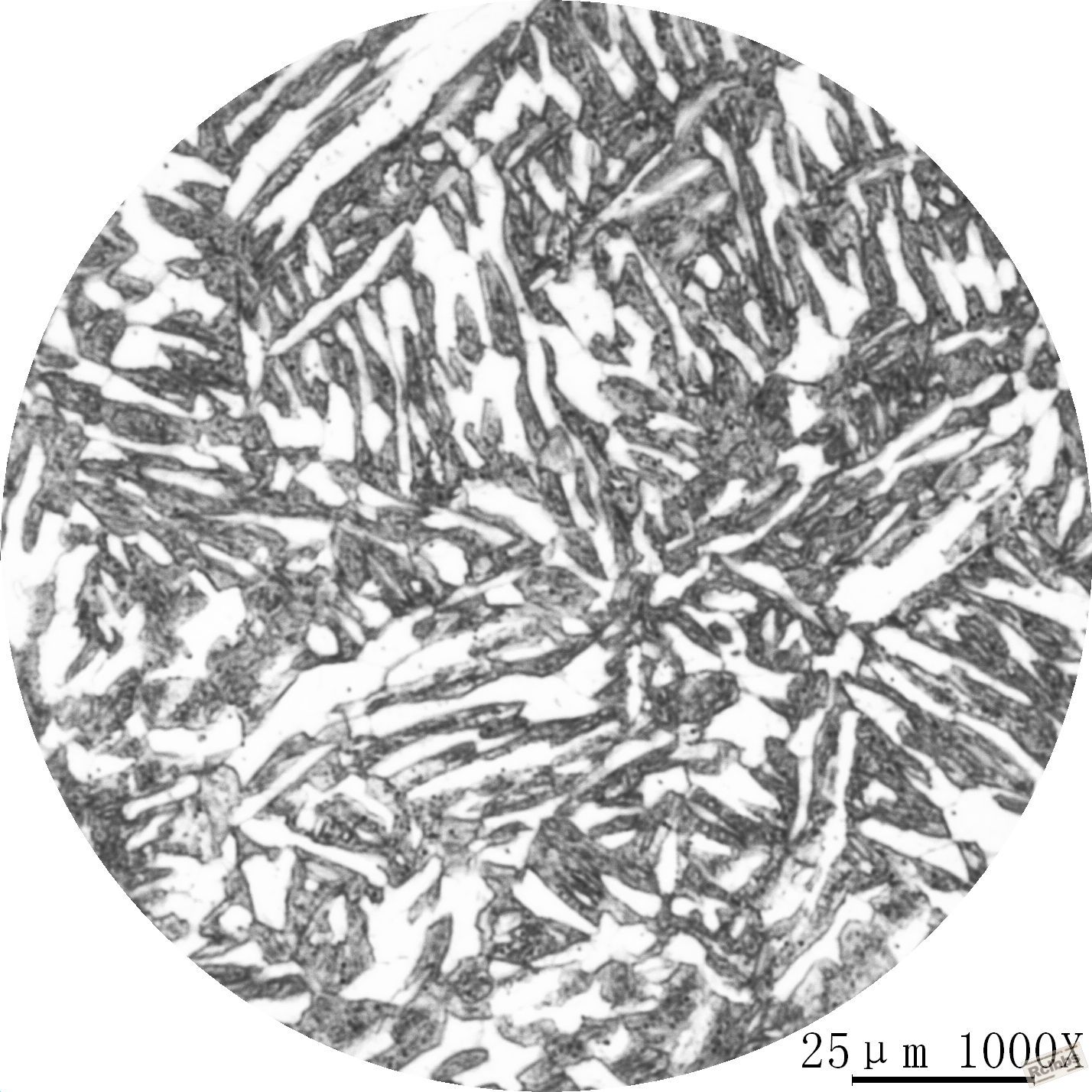

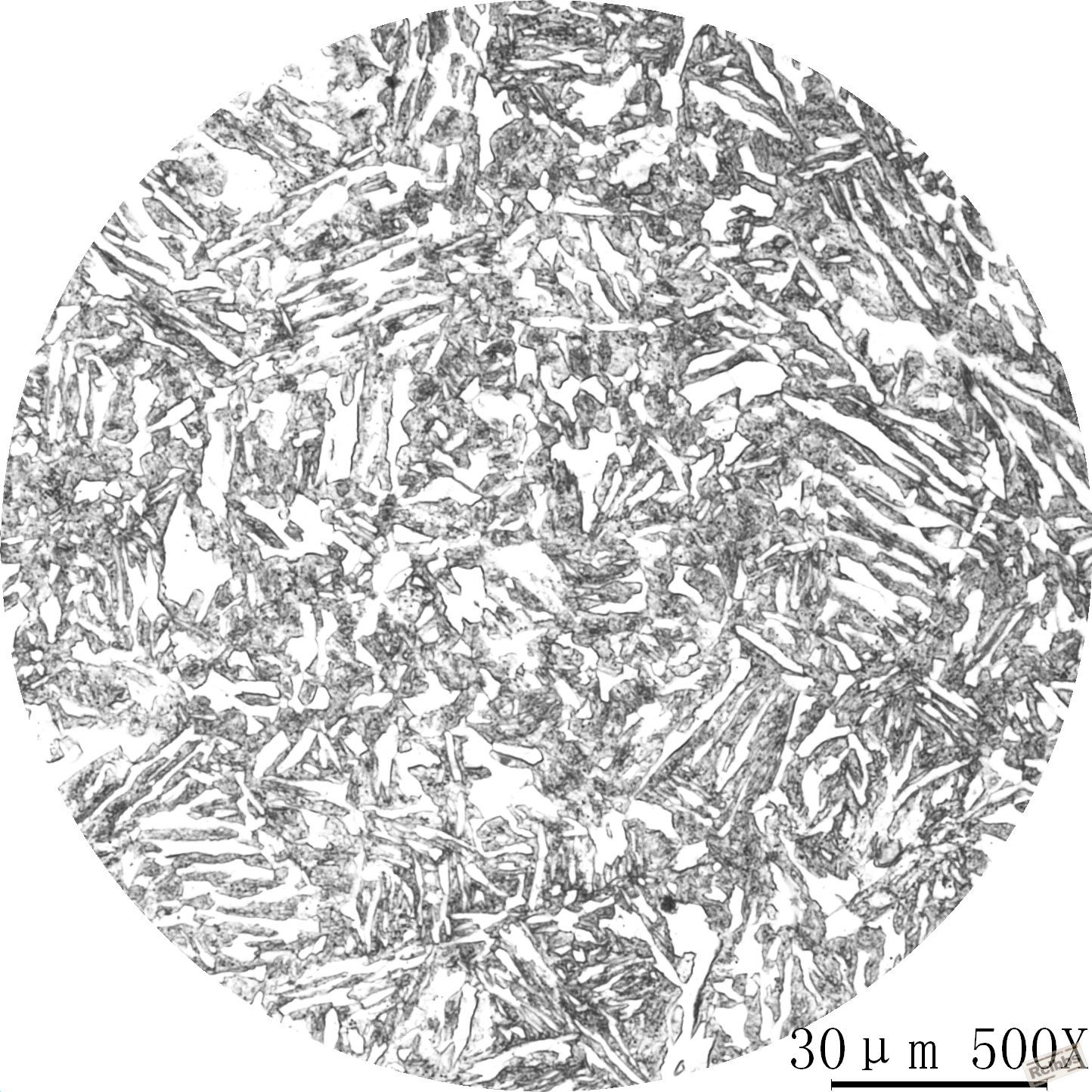

[原创] 20Cr渗碳淬火+回火组织,供欣赏
发表于 2008-5-8 21:33:58 | 显示全部楼层
没有贝氏体,就是马氏体针过于粗大了!
发表于 2008-5-13 08:58:13 | 显示全部楼层
大家都来晒晒隐私,没有什么对与不对的,支持的顶
发表于 2008-8-31 22:43:38 | 显示全部楼层
渗碳剂流量太大,淬火温度高造成,过热组织
发表于 2008-9-1 13:28:44 | 显示全部楼层
就图片而言,组织粗大
但是,不要看到组织粗大就往热处理工艺原因上想。其实造成粗大组织的原因还是很多的

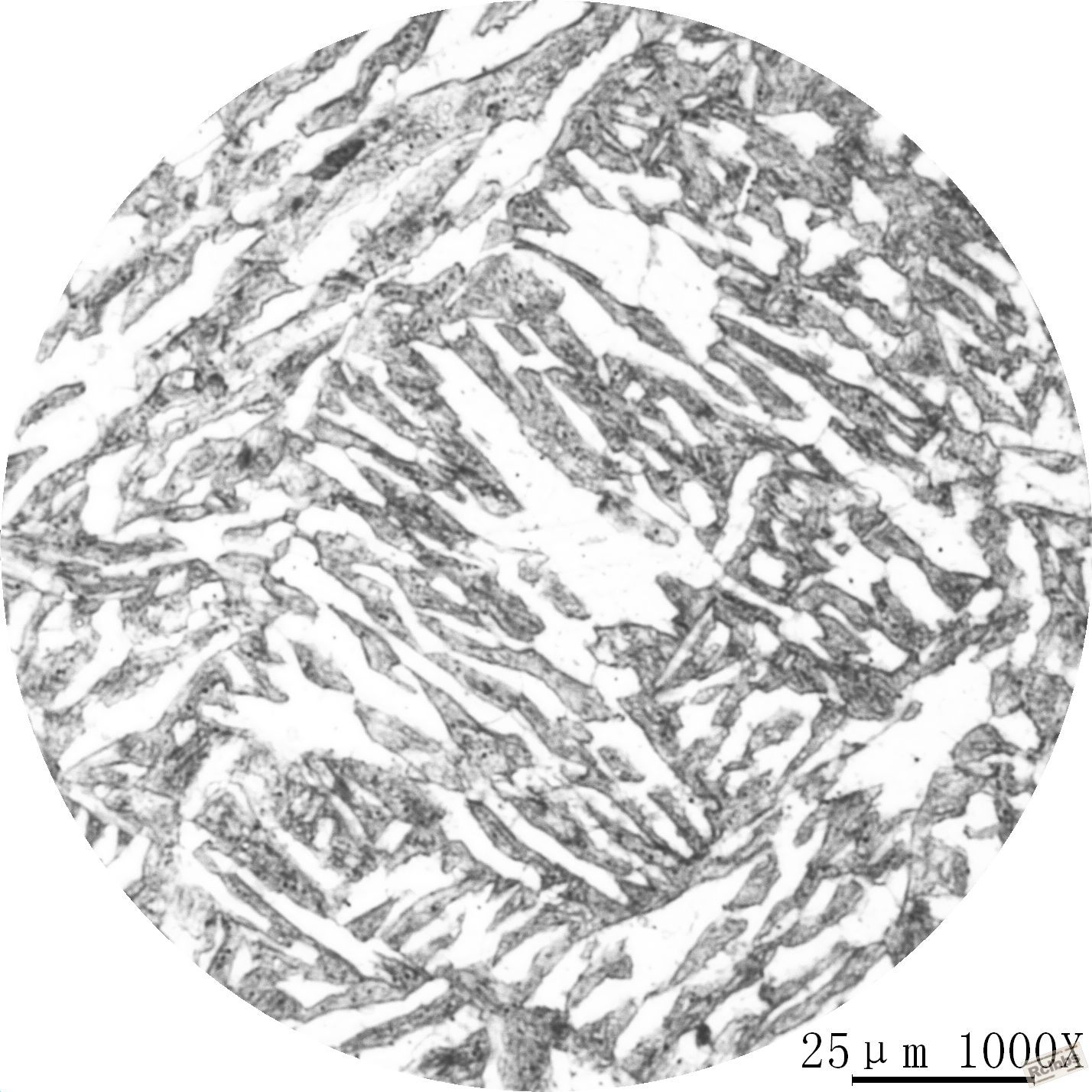

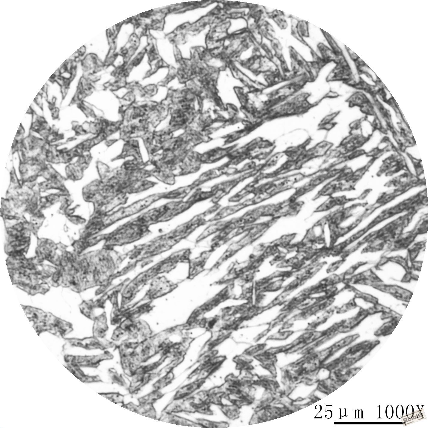

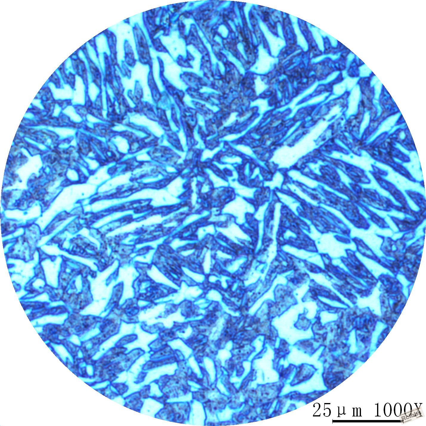

 楼主| 发表于 2009-4-9 17:38:49 | 显示全部楼层
补充几张照片上来
今天又把这个样找出来看了下,补充几张照片上来
发表于 2009-4-10 14:33:25 | 显示全部楼层
同意是很差很好看的组织。
我不认识。应该是淬火油的冷却性能不好。
发表于 2009-4-10 14:36:01 | 显示全部楼层
补充的照片应该是心部组织吧,
铁素体能评3~4级。
发表于 2009-4-13 16:07:37 | 显示全部楼层
请问下,针状铁素体在什么情况下形成?
