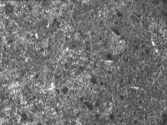

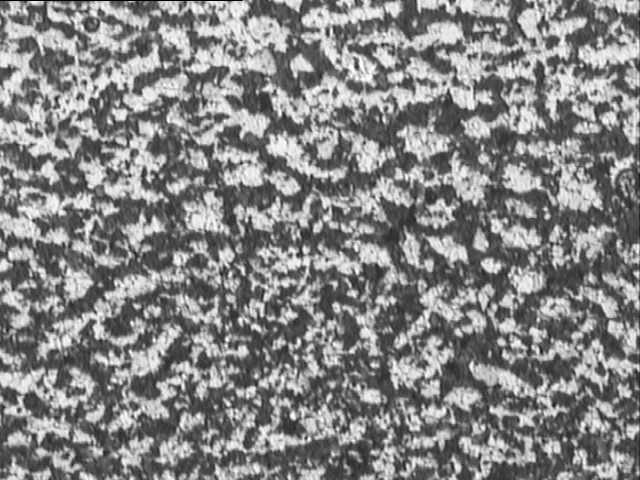

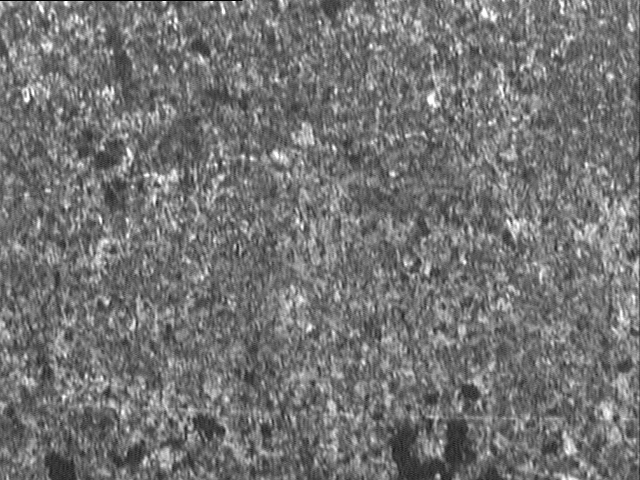

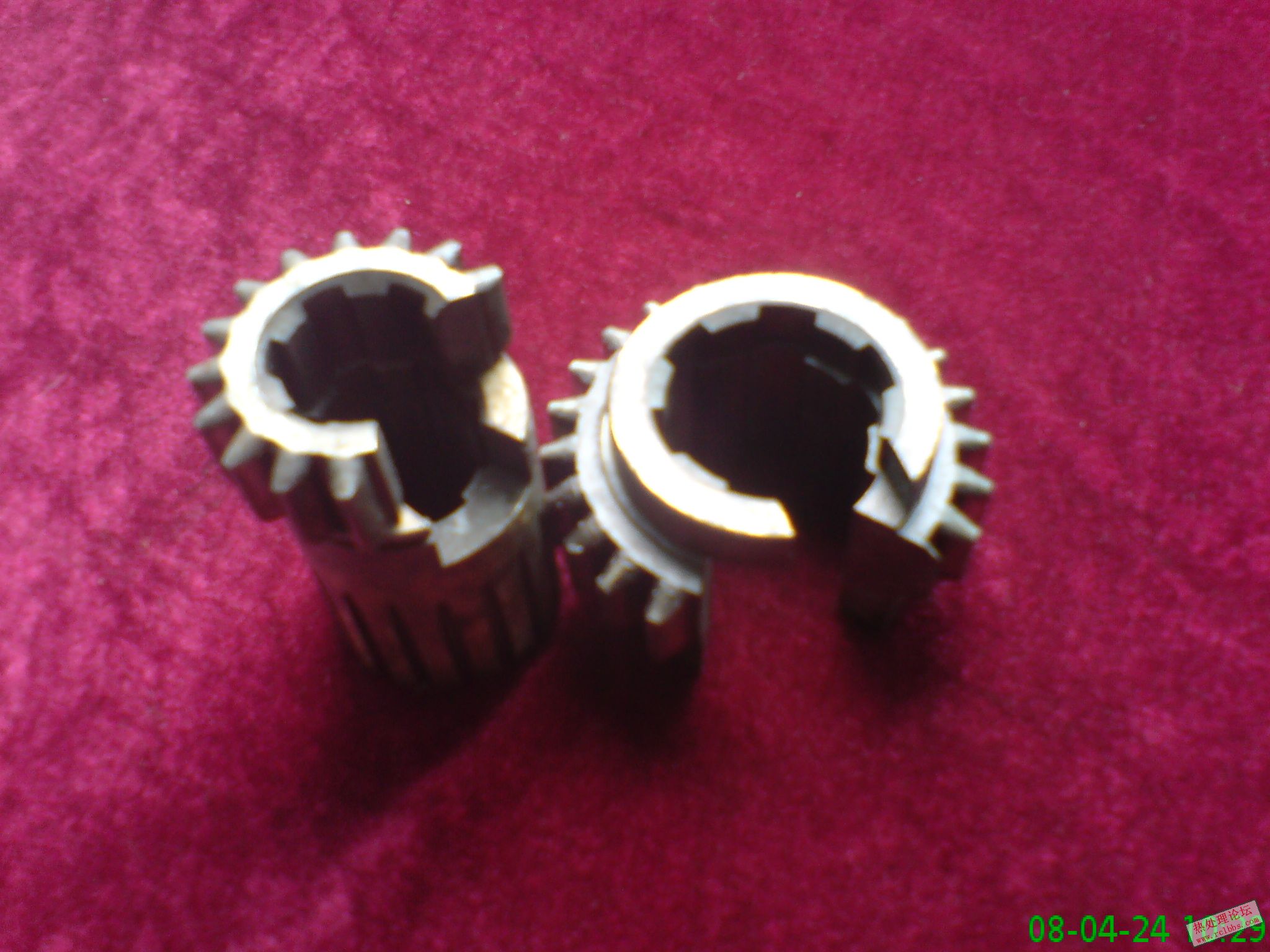

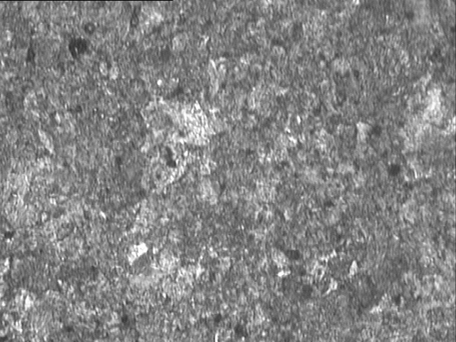

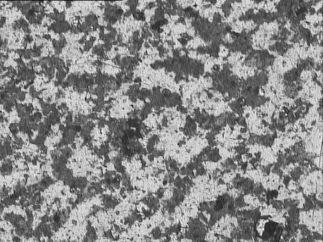

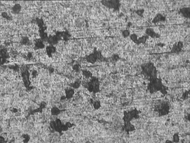

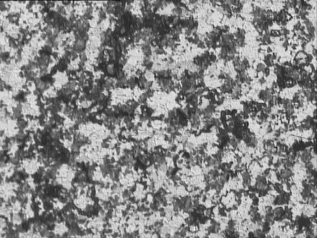

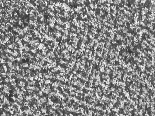

这些是20GrMnTi好齿部分和断齿部分的心部和渗碳层的金相图,请各位老师帮忙分析下,是说明原因造成了齿轮的断齿,应该采用说明工艺来避免啊,谢谢了!!!我个人认为是渗碳层分布不均匀,但我知识有限,望老师们帮忙分析分析!

人相片上看,好像看不出不不均匀的地方呀,楼主看到哪里不均匀了,我倒是觉和你的相片的放大倍数是不是弄错了,请你拍一张100倍的相片从表面到心部的渗碳层,好让大家看看呀!

毛胚是鑄造的,  很多微縮孔. 照一張拋光后的看看微縮孔.

心部组织存在大量的铁素体和屈氏体.好象淬火温度太低造成的

我也看到类似情况,我认为可能是碳化物沿晶界偏聚造成的,当然也可能是硫化物等偏析造成,具体我也在研究之中
