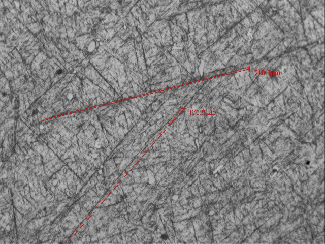

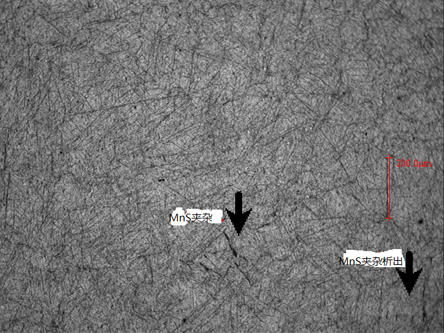

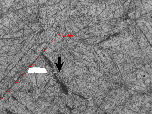

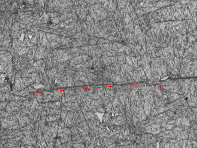

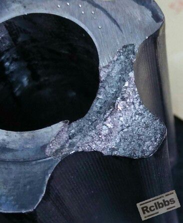

       今天一个LD六星冷挤压模具断裂,断口为石状断口,马氏针是前所未有的粗大。那个MnS析出有没有可能是晶间氧化或者其它,因为接触的很少,不也确定。真不知道做模具的是怎么处理的,马氏针可以长到这个程度。

这是以前刚刚自己锻打,外购买模具的时候做的图片,显微镜也不好,所以不怎么清晰,不过问题点在已经确认,主要还是供应商淬火过热了造成组织粗大。那时候刚刚接触模具,很多东西不清楚,因为之前主要做常规材料的热处理,现在时间久了也有点经验了。

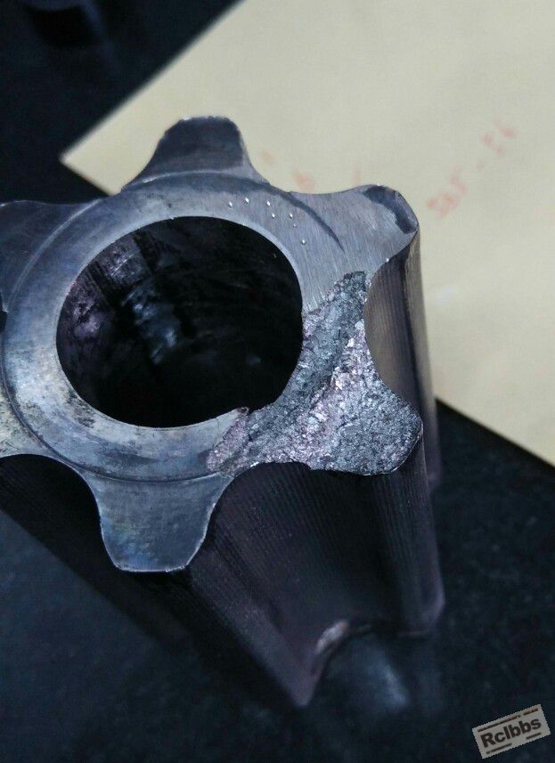

发表于 2022-2-11 13:27:01 来自手机 | 显示全部楼层
大佬帮忙看看这个ld钢断面正常吗,为什么这么粗糙,右边是dc53,就要细很多

 楼主| 发表于 2022-2-11 14:07:27 | 显示全部楼层
微观看不清,宏观是脆性断裂,你金相组织看下吧。如果组织没有问题,考虑受力方面。

发表于 2022-2-11 18:30:11 来自手机 | 显示全部楼层
好的谢谢,我想问,为什么同样是脆断,ld的断面比dc53的断面粗糙很多?这正常吗

 楼主| 发表于 2022-2-12 07:38:03 | 显示全部楼层
不考虑其它影响因素(晶粒大小、受力情况、断裂尺寸),这个和材料有关系,LD因为强韧性较高的关系,断口就会表现的粗糙一些。
