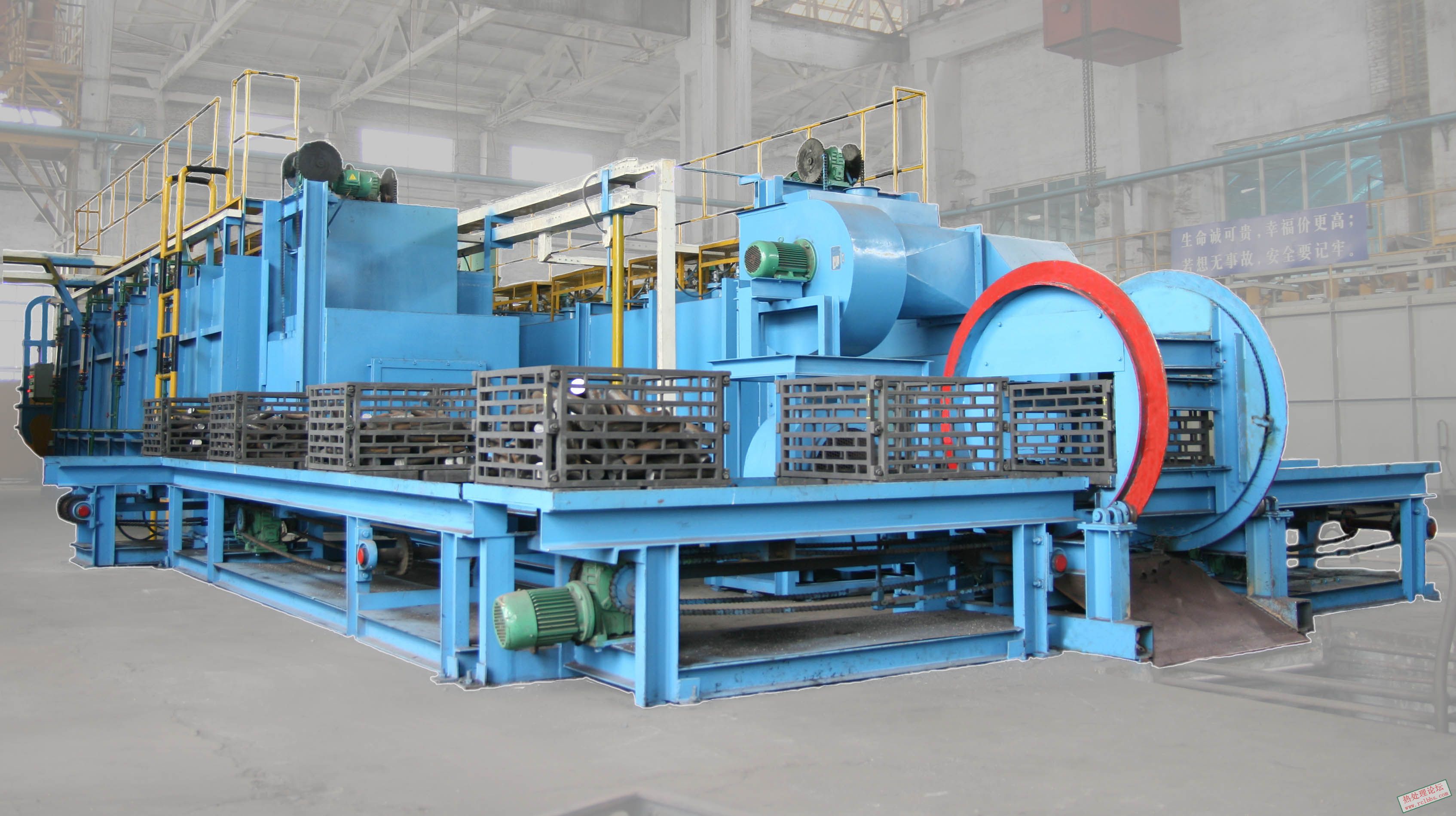

最新一代等温正火生产线是我们在山东于今年调试成功的。
主要技术特点:
1、大功率变频风机为急冷室供风。
2、风向自动切换,可保证同盘硬度均匀在20HB以内的前提下,增加一倍装炉量。
3、风温可自动快速调节。
4、全纤维结构,3小时从室温升到工艺温度。
5、全电器传动结构
6、自动卸料装置。
7、全新设计的导轨支撑面,有效延长了料盘使用寿命,实际生产显示,使用一年多料盘基本可以继续使用。
相对于盘类,轴类锻件的有效直径变化比较大,而且码放不均匀,比较难达到工艺要求。我们在这方面做了点尝试,22CrMoH可控制在同盘(同批)17HB之内,同件10HB之内,截面5HB之内。

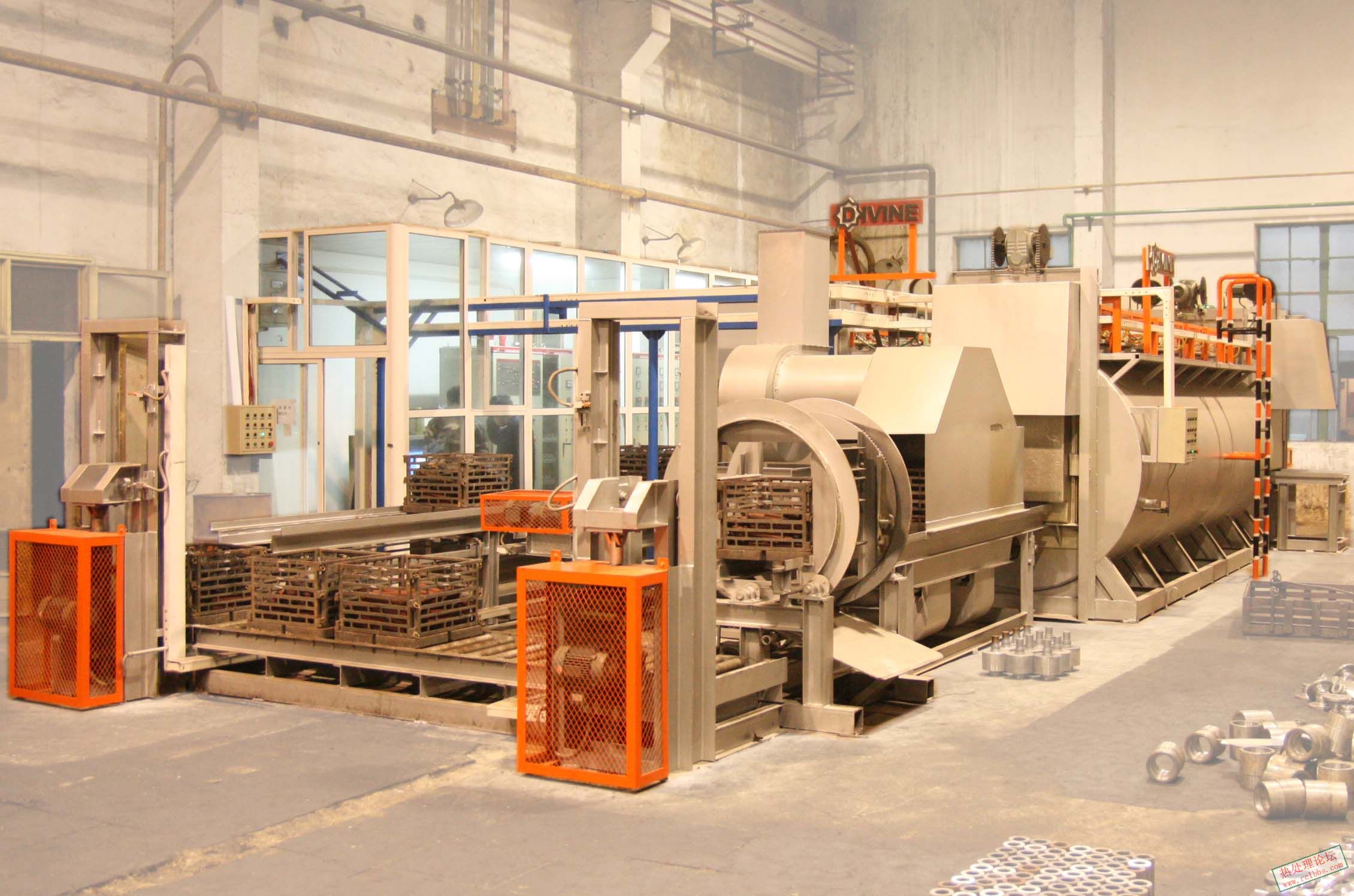

可惜,1则该厂照明不好,2则处于技术需要,没上传,秀秀我们以前的设备吧

呵呵,不错。主要想看看你们的风冷式,可惜没看到啊
