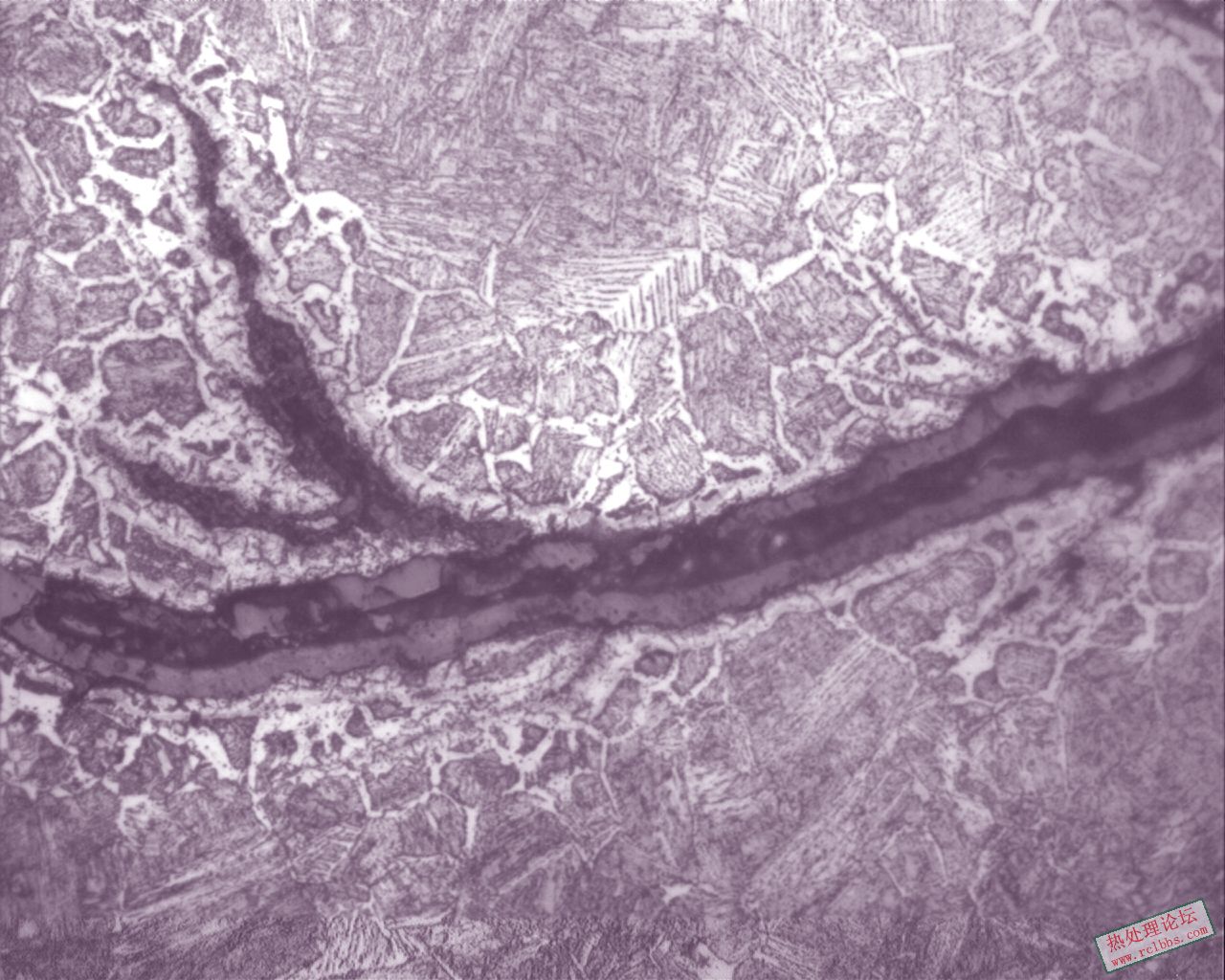

请各路高手诊断一下,图片中的组织都有哪些?裂纹的存在与过热有关系吗?
签到天数: 424 天
 楼主| 发表于 2008-5-21 16:38:05 | 显示全部楼层
裂纹与魏氏组织
请大家判断一下,图片中的魏氏组织与裂纹有关系吗?除了魏氏组织,还有哪些组织?
签到天数: 708 天
发表于 2008-5-21 16:46:49 | 显示全部楼层
裂纹的两边是脱贫C层,裂纹的形状,看出来是锻造造成的折叠裂纹.锻造温度较高,表面脱C产生了W和F

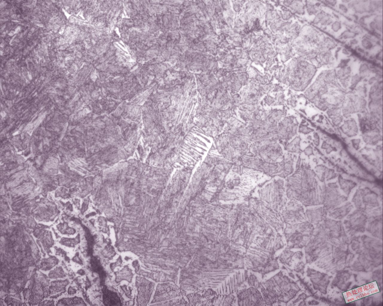

 楼主| 发表于 2008-5-21 17:01:00 | 显示全部楼层
再补充一张
发表于 2008-5-21 17:30:40 | 显示全部楼层
此裂纹与过热关系不大,是原材料本身就有裂纹,这可以从裂纹的形状和脱碳上可以看出.很可能是冶炼时产生的缺陷的

 楼主| 发表于 2008-5-21 19:22:21 | 显示全部楼层
回复 2# 的帖子
眼力真好,的确是镦锻时控制不当,出现的皱褶。只是本人道行太浅,想请教请教组织形态
签到天数: 51 天
发表于 2008-5-21 19:52:46 | 显示全部楼层
裂纹中有脱碳,是材料有问题,过热可能加长深度.
发表于 2008-5-21 21:15:37 | 显示全部楼层
裂纹和魏氏组织之间没有关联。
本身裂纹是锻造裂纹,裂纹两侧存在大量的氧化物,并且伴随着脱碳现象,根据表面的脱碳层和裂纹两侧的脱碳层可以判断是原材料还是锻造过程产生的裂纹。
魏氏组织是锻造温度高产生的。它和裂纹之间没有什么关联
