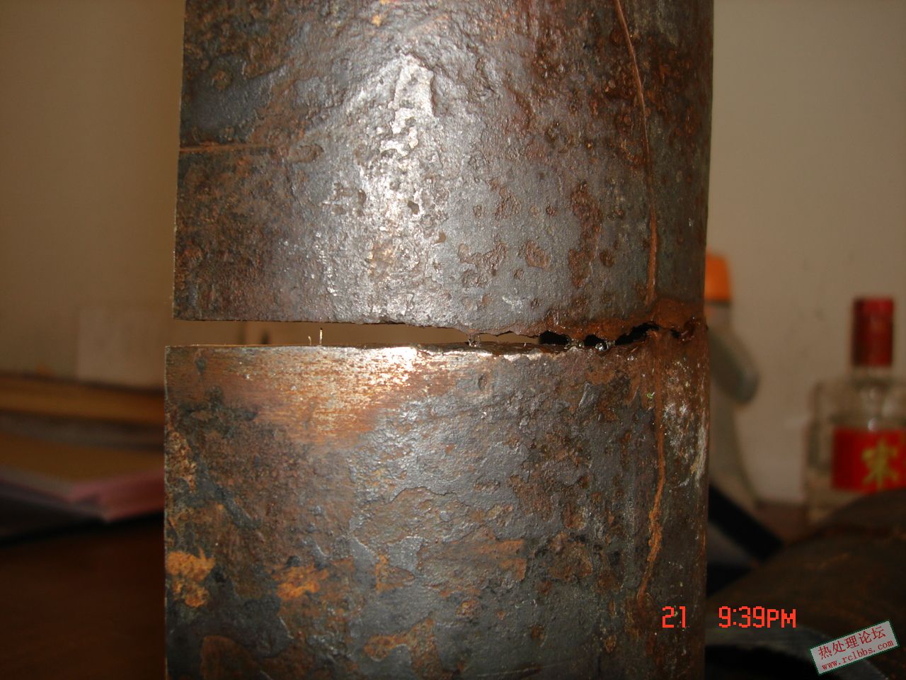

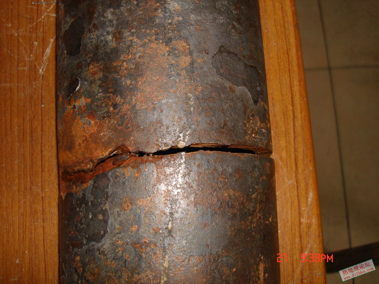

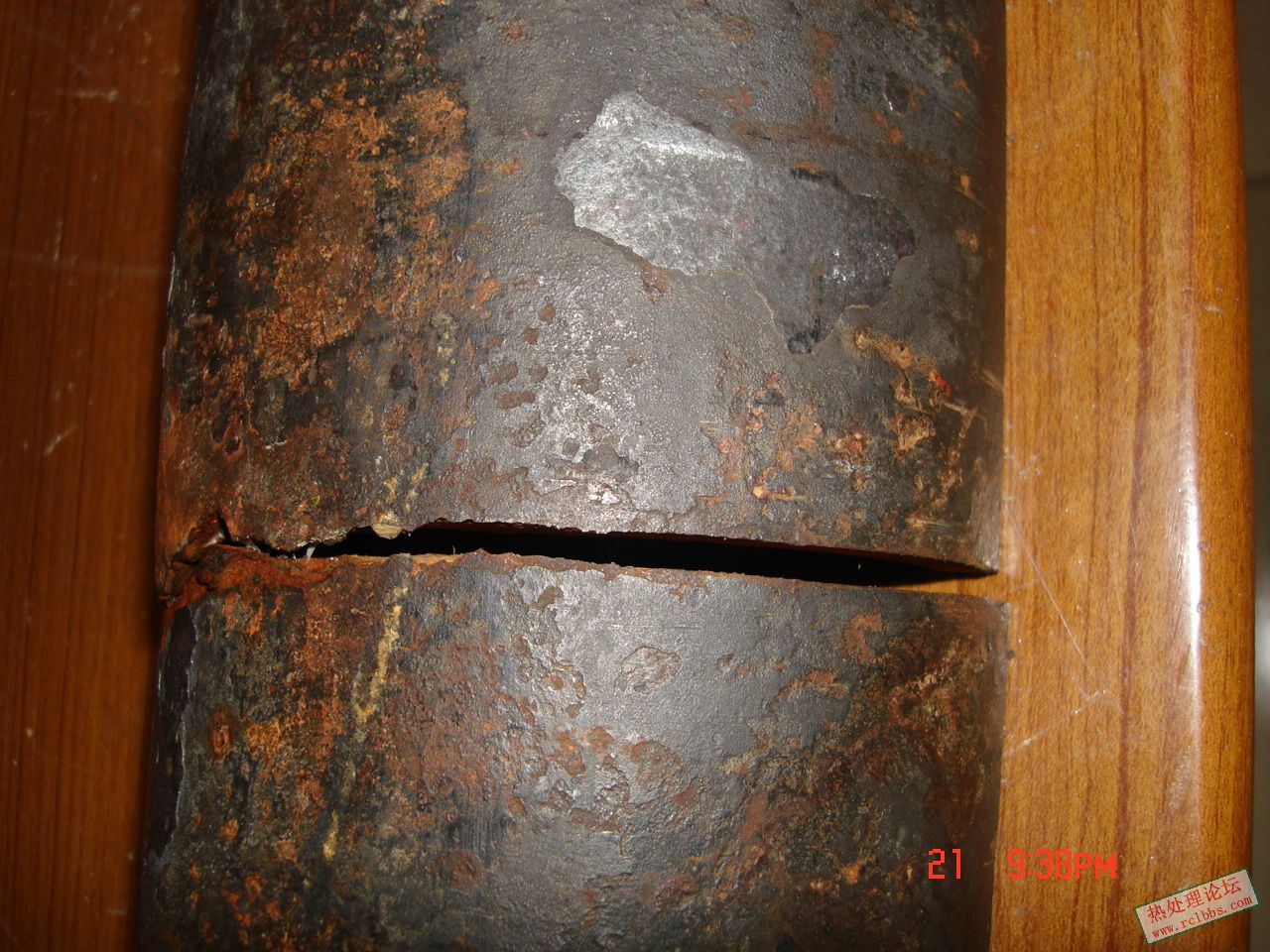

诸位老师:我这里有一支G105钢级的钻杆在使用的过程中管体出现横向断裂(如图),但其化学成分、金相组织、机械性能、内加厚过渡区结构等各项指标均符合API标准!!!断口也很平整!!!不知具体什么原因!!!

稍有一点剪切唇,看不清。最好把断口截面拍照拿出来,另外看它似乎已被污染,不知断口“新鲜”否(无后损擦痕或锈蚀)。
怀疑有切向应力集中源或诱发横切的较大冶金缺陷,在带扭矩旋转提升中断裂。

给一张断口的照片!让我们好好看看
发表于 2008-5-23 20:17:21 | 显示全部楼层
先在断口处找断裂源→做化学分析、金相检验、力学测试、能谱及扫描观察(所检项目均需做断裂源与正常部位比对试验)→综合分析。
发表于 2008-6-24 00:37:01 | 显示全部楼层
断口平整说明是脆性断裂,最好对断口残留物进行化学分析,看看有没有硫,如果有可能是氢脆。实在不行送西安管材研究所,他们可以分析,而且是权威机构
发表于 2008-6-25 22:30:23 | 显示全部楼层
断口看不到。请问什么环境中服役?服役多久?当地水质如何?我遇到过类似问题。属于当地水质问题造成晶间腐蚀,从而脆断。
