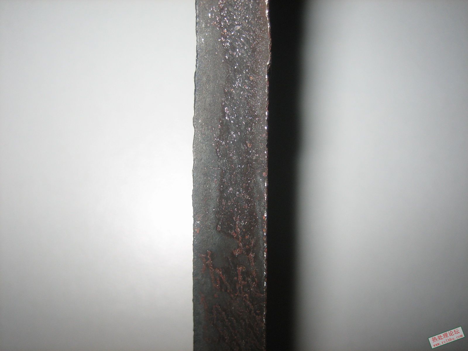

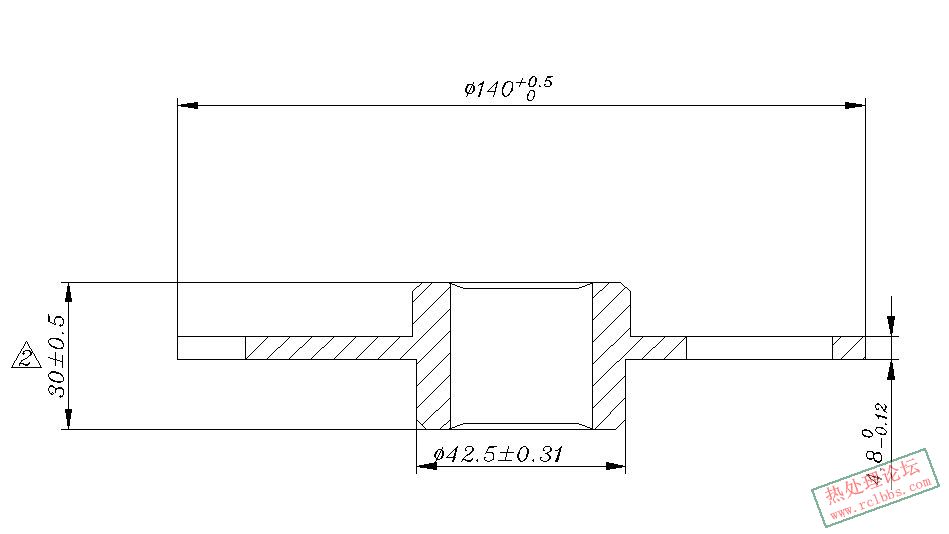

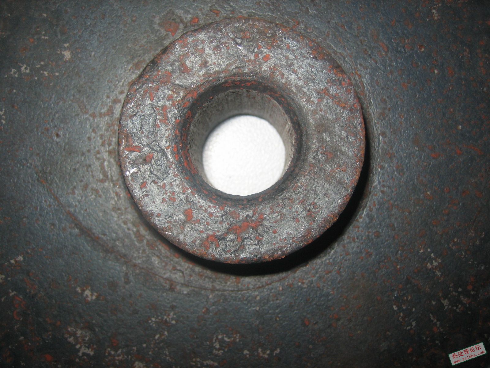

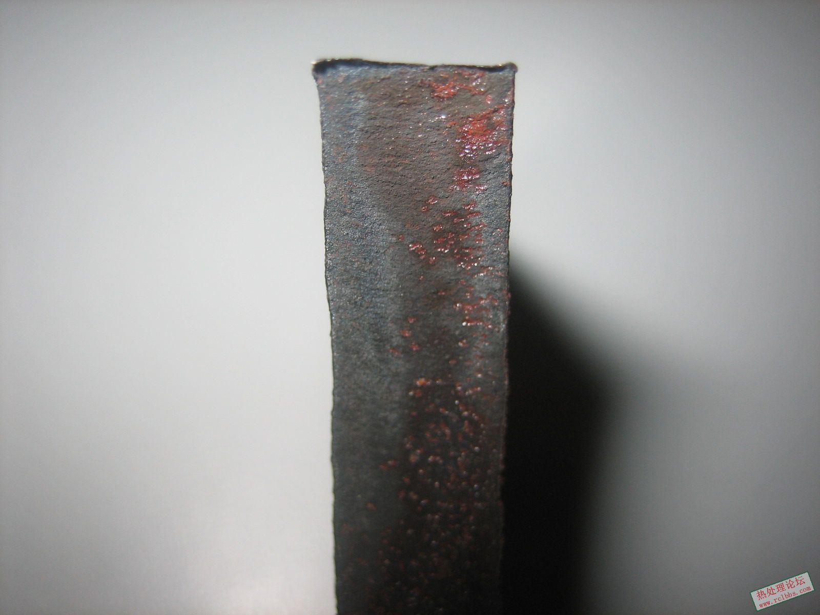

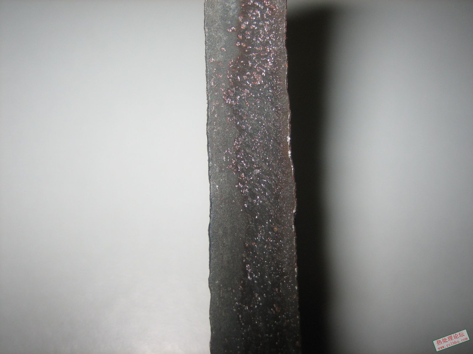

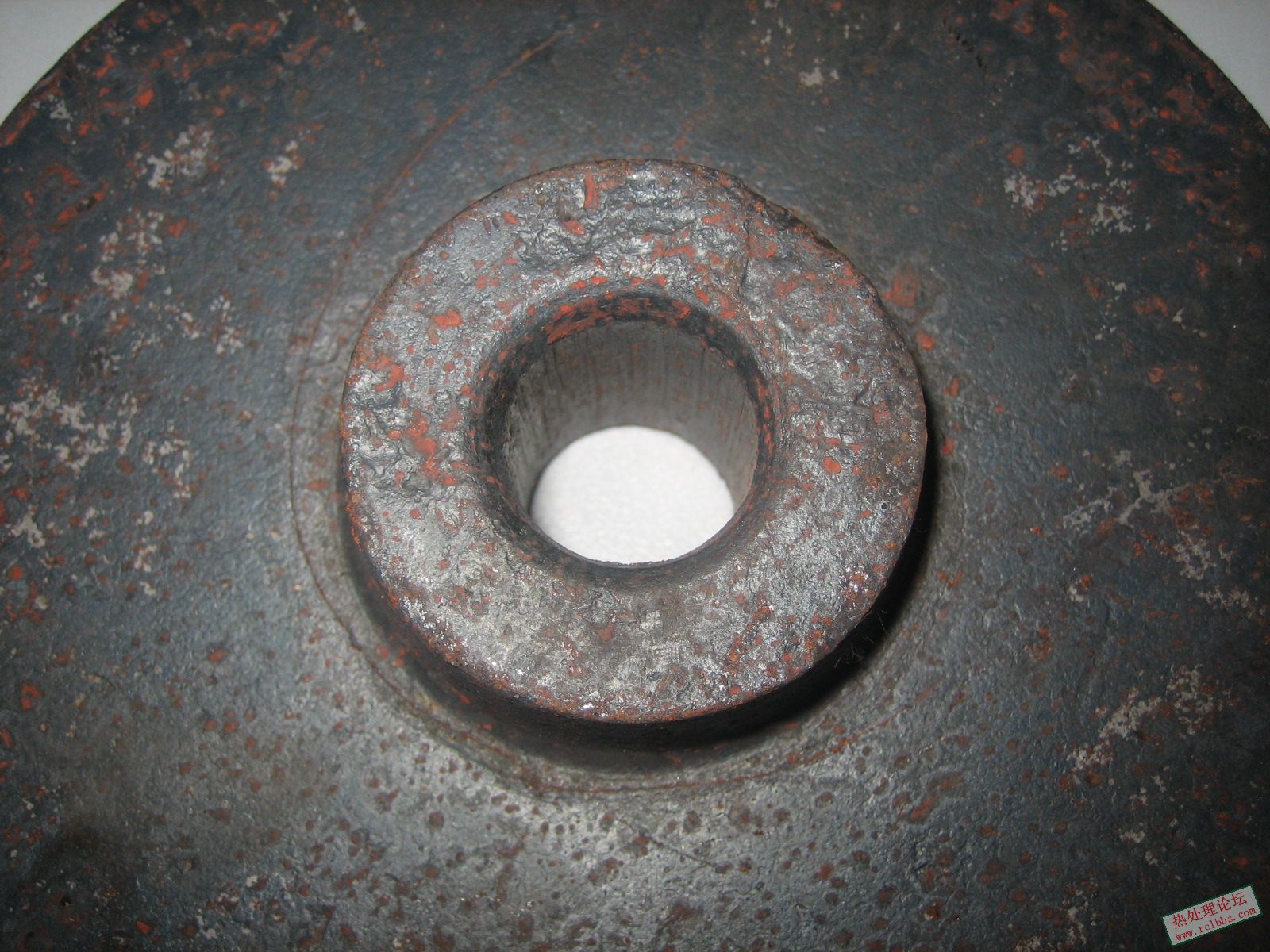

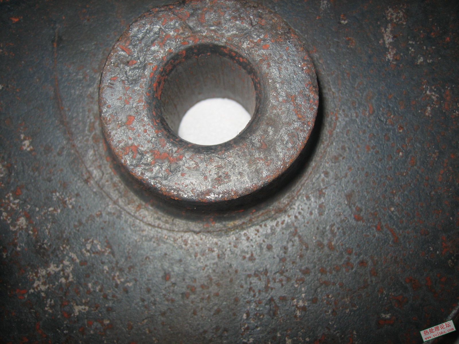

此为一盘毂件产品,大体尺寸如图所示。调质HB240~280
现热处理后发现有裂纹现象
我分析为:
1-因毛坯采用直径50左右的棒料使用煤炭加热后,再使用空气锤打扁,估计加热后棒料边缘冷却过快,再锻造成型时,因收缩率不一致,产品折叠产生
2-因毛坯有原始叠纹,热处理时淬火加剧,扩展了原始纹路。
因我不懂,这个只是我初步分析的。。。。不知道对不对,请各位达人师兄多多指教,帮我分析分析。谢谢!!!

发表于 2008-5-26 18:31:39 | 显示全部楼层
也有可能是淬火时,形成的裂纹。恰好在应力最大的地方开裂。再回火断面有氧化皮。

工序错误了!
—— 模锻—车削—冲型—调质—拉花键—孔壁淬火—发黑
 楼主| 发表于 2008-5-26 19:06:47 | 显示全部楼层
嗯,回4楼的,我公司的工序是 模锻—调质-车削(粗车,精车一序)—拉花键--冲型—孔壁淬火—发黑
您说的—— 模锻—车削—冲型—调质—拉花键—孔壁淬火—发黑 和我们的不太一致,能说说原因么?
另,这个裂纹是怎么产生的,现在很头疼啊
发表于 2008-5-26 19:40:32 | 显示全部楼层
先调质的话给冲压会带来困难,而且正好落在45#的淬火危险尺寸6-10mm;材料硬度过高给拉刀的磨损加大——浪费了;
我们一直在做着这个零件的处理,需要注意的是调质中淬火的变形。
