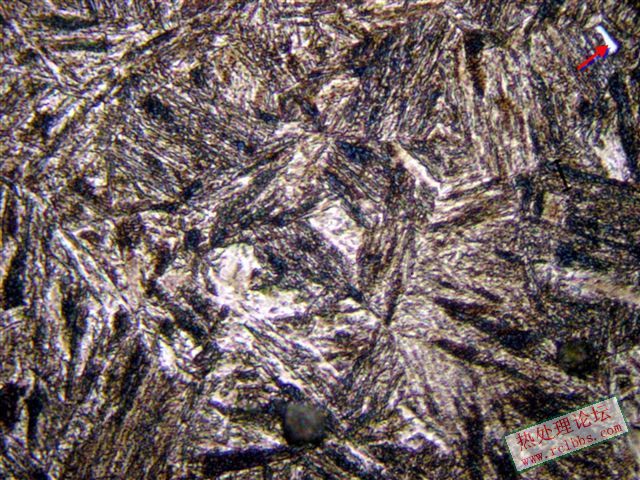

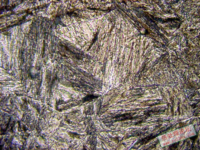

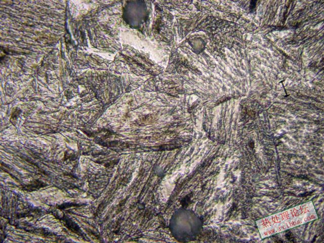

[讨论] 看看这是马氏体还是贝氏体
签到天数: 10 天
发表于 2008-6-1 11:37:27 | 显示全部楼层
我相信楼上所言,光镜就能分辨以上几种组织,往往结合一下显微硬度就可辨别。不是哪个试验室都有透镜 电镜这些装备的!我认为只要能知道热处理工艺就能明白大半了
发表于 2008-6-1 17:20:56 | 显示全部楼层
支持版主的观点,知道热处理工艺就能够基本确定组织,当然在实际中会有不同的变异,但基本符合理论推测。
发表于 2008-6-1 23:39:56 | 显示全部楼层
版主所言甚是,就是等楼主把硬度和材料成分放上来给大家再讨论。

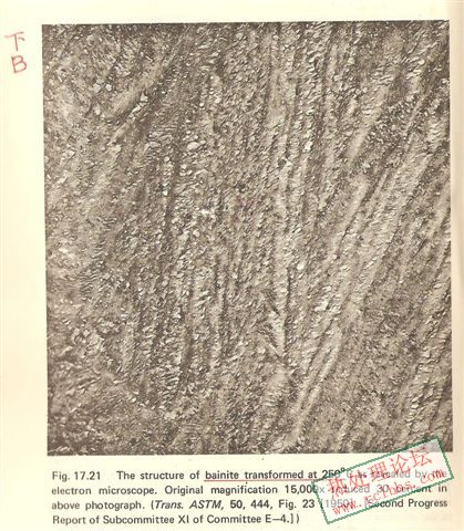

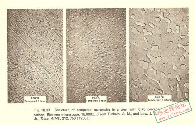

发表于 2008-6-2 20:35:28 | 显示全部楼层
回复 20# 的帖子

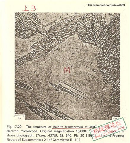

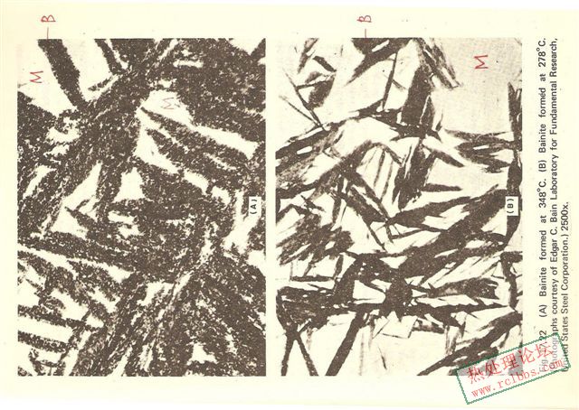

As I always say: A single picture worths a thousand words.
送上幾張金相照片 from: Physical Metallurgy Principles  by Robert E. Reed-Hill
[ 本帖最后由 leomet 于 2008-6-2 20:43 编辑 ]

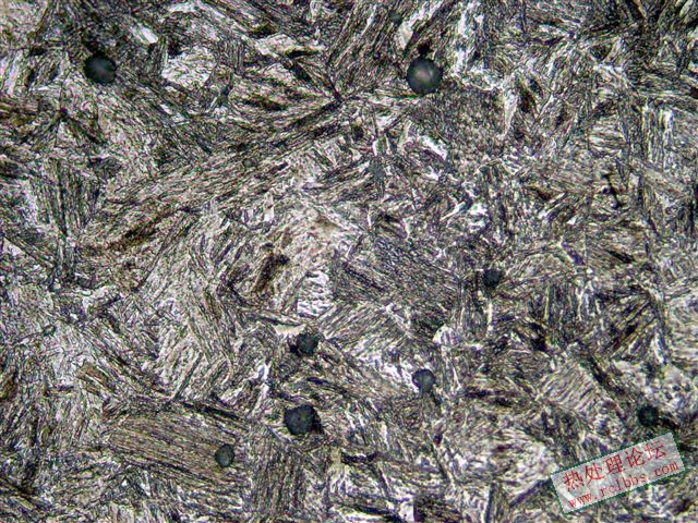

签到天数: 474 天
发表于 2008-6-2 21:10:57 | 显示全部楼层
回复 24# 的帖子
這是我照的 0.20%C Martensite

leomet老师的话意味深远,一种组织可以有很多种叫法,但是它的形貌是不变的。我认为它叫什么并不重要,重要的是,我们要知道这种组织的形成条件,具备什么样的性能,是否能应到生活当中。但话说回来,我们还是需要对于一些具有相似性质,相似形貌的组织加上个符号,以方便我们归纳总结并称呼之。建议在论坛上问这些金相组织叫什么同仁们,先给个明确的形成条件以及其具备哪些性能(力学性能、物理性能等),因为我们最关心的不是它叫什么,而是的内涵。就像我们要认识一个人,他叫什么并不重要,重要的是他的品质。只有这样,我们才能有更大的讨论空间,才能在这里吸收更多的养份。

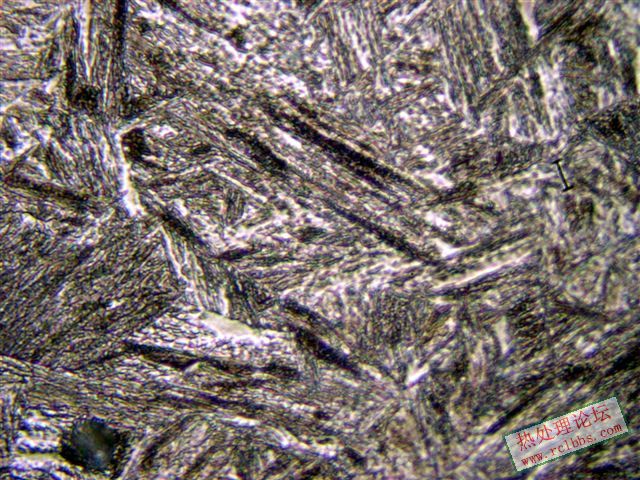

回复 7# 的帖子
根据照片和工艺,初步认为:带有马氏体位相的回火索氏体+极少量沿晶分布的屈氏体。
发表于 2008-6-24 22:17:59 | 显示全部楼层
叫贝氏体或者叫回火索氏体都没有错
个人感觉而已
签到天数: 33 天
发表于 2008-6-25 14:58:07 | 显示全部楼层
只看照片,不看工艺,真的拿不定是什么组织的,就没看到过这么粗大的素氏体,还保留着马氏体位相.
发表于 2008-6-27 22:29:52 | 显示全部楼层
回火索氏体吧
leomet老师的照片上的圆点是什么?水迹吗
