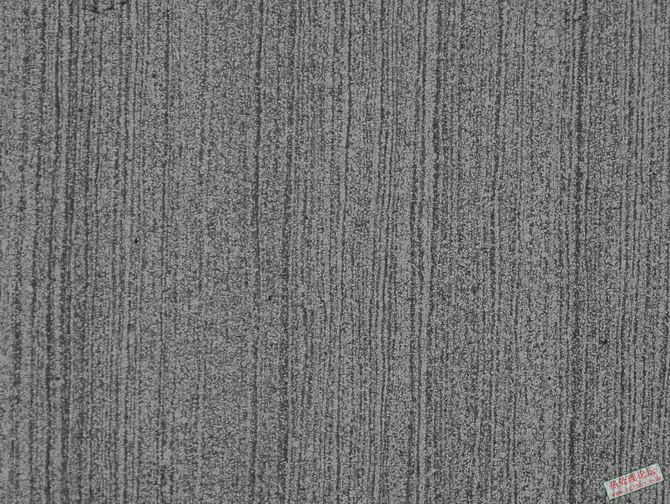

请问是不是经任何热处理后原奥氏体晶界都能被腐蚀出来,当珠光体和铁素体呈带状分布且晶粒很小时,该怎么评级呢,这个很小的组织是原奥氏体晶界吗,感觉正火或者退火后的晶粒度就7-8级吧,十级以上的我就不知道怎么做了,我觉得是不是经过再结晶而没有经过晶粒长大呢,期待高手指点。下图是一纵向组织,100倍,晶粒很小,要10级以(上),不知道这是不是原奥氏体晶界

对一般碳钢来说,原奥氏体晶界只有在淬火(或者加回火)后才能腐蚀出来.你所说的晶粒度只是铁素体的晶粒度.晶粒度在10级以上时,可以才用较高的放大倍数.在高倍下正常评级后在加上用倍数差计算出来的一个差值.例如:500X下对照评级图评级后的级数要加上4.6就是最终的晶粒度级数.

请问2楼那我所说的这个晶粒度能否测出原奥氏体晶粒度,能否把它腐蚀出来呢,谢谢

不能.奥氏体晶粒度只有在保留原奥氏体晶界的情况下才能测出

放大500倍来评级吧,可以根据国家标准“GB/T6394-2002 金属平均晶粒度测定方法”对该图评级。如果法律诉讼问题,建议采用三圆截点法,该方法对等轴和非等轴晶粒皆适用。

奥氏体晶粒在淬火后就在保留下来,即使在600度回火,其晶粒大小还是不变,所不同的是,经高温回火后,奥氏体晶界已经很难分辨了。你是不是想问用什么腐蚀剂能显示奥氏体晶界呢?其实你所用的就挺好的了。
