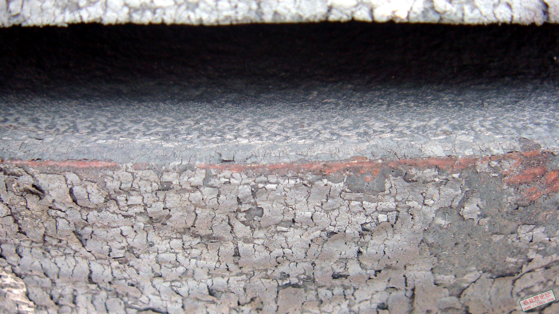

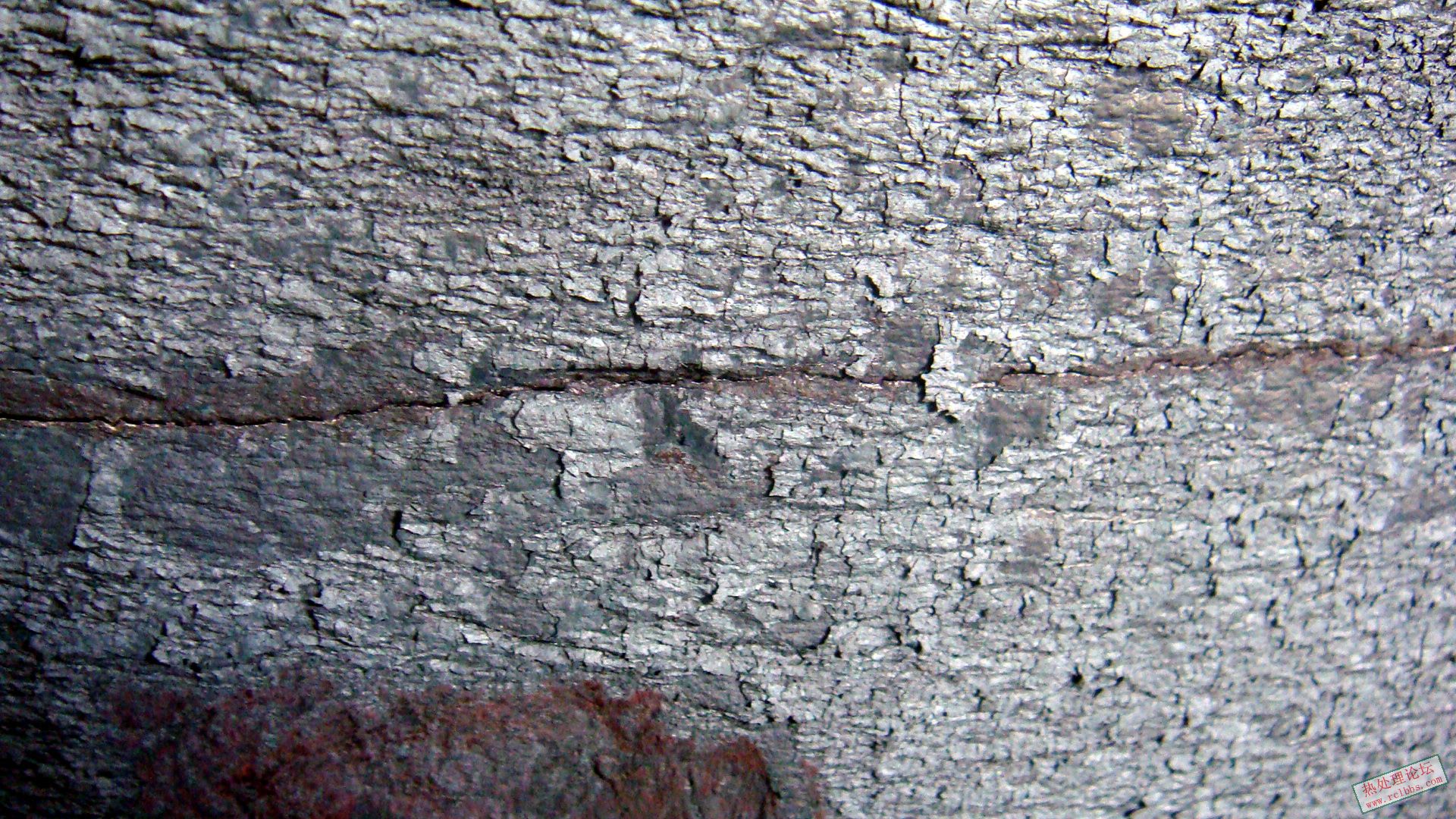

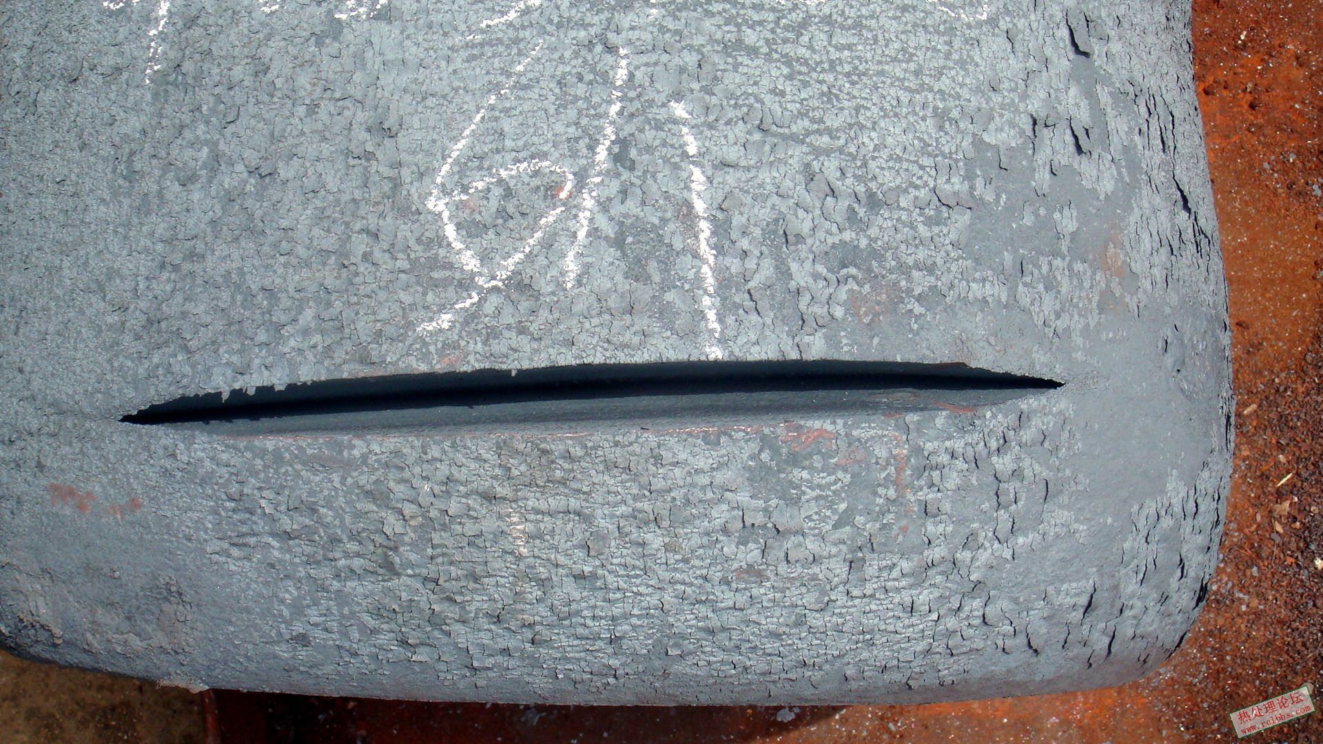

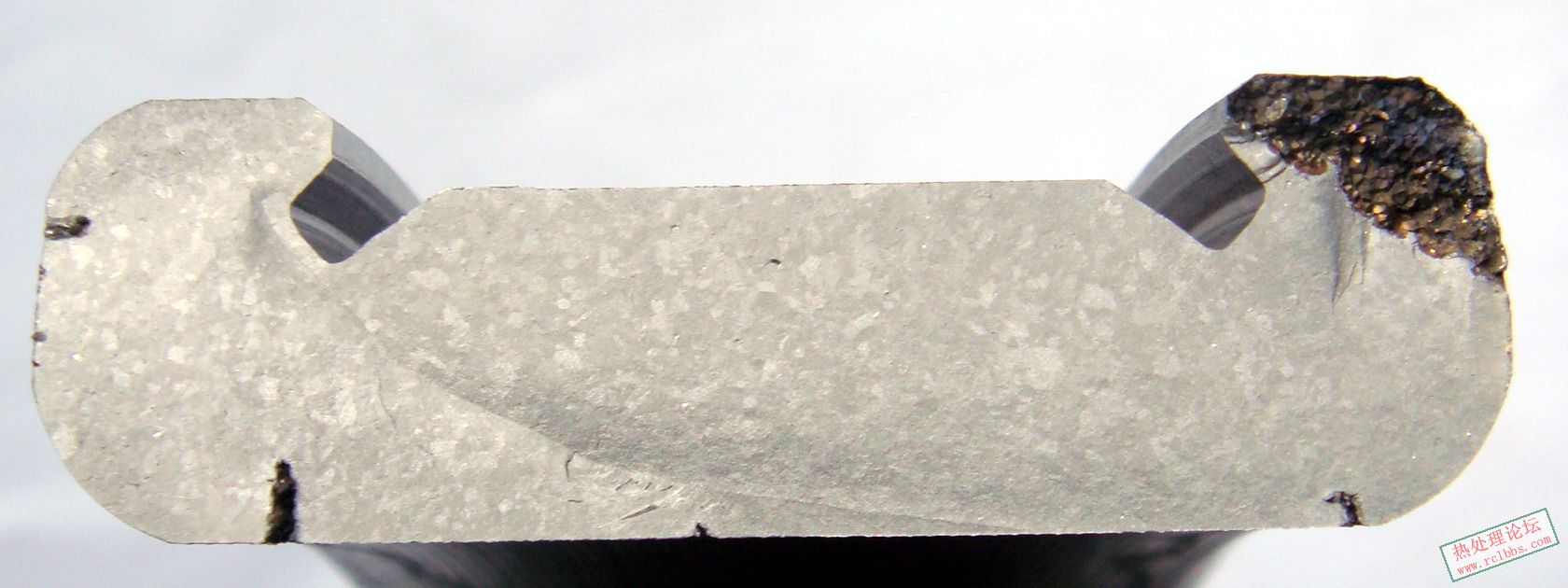

第一张:在热处理后发现的锻造湿裂(水炸),破碎断口如图,原始裂纹面可以看到明显的粗大晶粒,但后开裂面出现的色泽差别很费解,如果是晶粒粗大造成的,色斑也不应该是晶粒的边界,会是什么原因出现的请大家赐教。
后三张:料段锻造冲孔过程中外径出现的横裂,从料段形貌看,锻造锤击力量在合适范围内。裂纹无明显的起始点,几乎是同时从外径向内部延伸。

发表于 2008-5-29 16:36:56 | 显示全部楼层
锻打加热温度太高,造成过烧了吧。
金相检查一下吧。
签到天数: 93 天
发表于 2008-5-29 21:22:47 | 显示全部楼层
过烧由此产生的晶粒粗大。
发表于 2008-5-30 10:45:38 | 显示全部楼层
始锻,终锻的温度都过高了.
签到天数: 451 天
发表于 2008-7-7 20:58:26 | 显示全部楼层
金相作个高倍分析吧,单这个很难看出来问题
