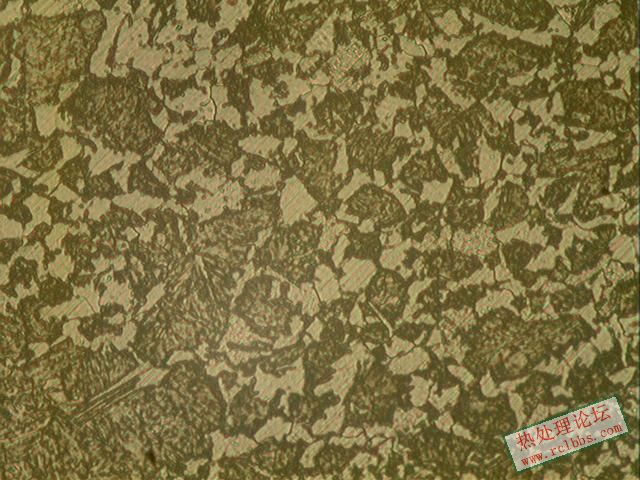

诸位老师:我公司在用30MN2调质成P110钢级时,其屈服强度505MPA左右明显不合格,API要求是>758MPA.其工艺:
淬火(880度)+回火(520度).其金相组织:基体组织呈块状、网状铁素素体及珠光体,不知有没有索氏体????还请指点下!!
我们需要回火索氏体!!!

从图片来看,组织为铁素体和索氏体.

淬火硬度是多少?冷却介质是什么?
发表于 2008-6-2 14:31:18 | 显示全部楼层
我感觉好像是铁素体+贝氏体

你那个明显是淬火温度低或者保温时间不够,加热时铁素体没有溶解进奥氏体,淬火后铁素体就保留下来了
淬火前增加正火(你个那个零件淬火前的组织不怎么均匀),提高淬火加热温度延长保温时间,让铁素体充分的溶解,这样调质出来才有可能得到完全的回火索氏体.强度才高

完全同意5楼的看法,如果变形要求不严格就提高淬火温度和适当增加保温时间。

硬度为27HRC左右,介质是水!!!此金相有没有珠光体呀????

亚温淬火,铁素体+回火索氏体,要想得到更多的回火索氏体,建议提高淬火温度。

保温的温度是正确的,就如5#所说,可能是保温时间不足导致F没有完全溶解而使其最终留在组织里面。
但个人觉得主要还是冷却速度不够导致,这个材料的淬透性比较差,假如有氧化皮的话淬火的冷却效果就更差了(只是假设,不知道楼主的炉子有没有保护气氛),出现低硬度和非M组织就再所难免了!
建议:1。用无机盐水作为冷却介质,注意温度要确保在40℃内,没有喷水系统的话,水作为淬火介质肯定是搞不定这个材料的(尤其是大截面工件);
            2。有条件的话加上一个喷水系统,喷水压力大点
            3。如果是锻件毛坯,氧化皮厚就干脆让它在炉内充分氧化,使工件出炉后氧化皮更容易脱落,淬火冷却效果自然更 好啦,均匀性也会好很多。
淬火硬度在HRC45以上了,组织基本上是板条M,回火就可以为所欲为啦:lol

呵呵,补充一点,屈服强度跟淬火效果很有关系的哦(屈服强度跟位错的关系),细细琢磨,祝你成功

我的感觉与4楼的相同,是铁素体+贝氏体。

好像是亚温淬火。

我有点意见不大同意离休楼主的看法,其30Mn2这种材料的淬透性还是不错的,就是这种材料容易过热,且有回火脆性,处理起来确实不太容易
