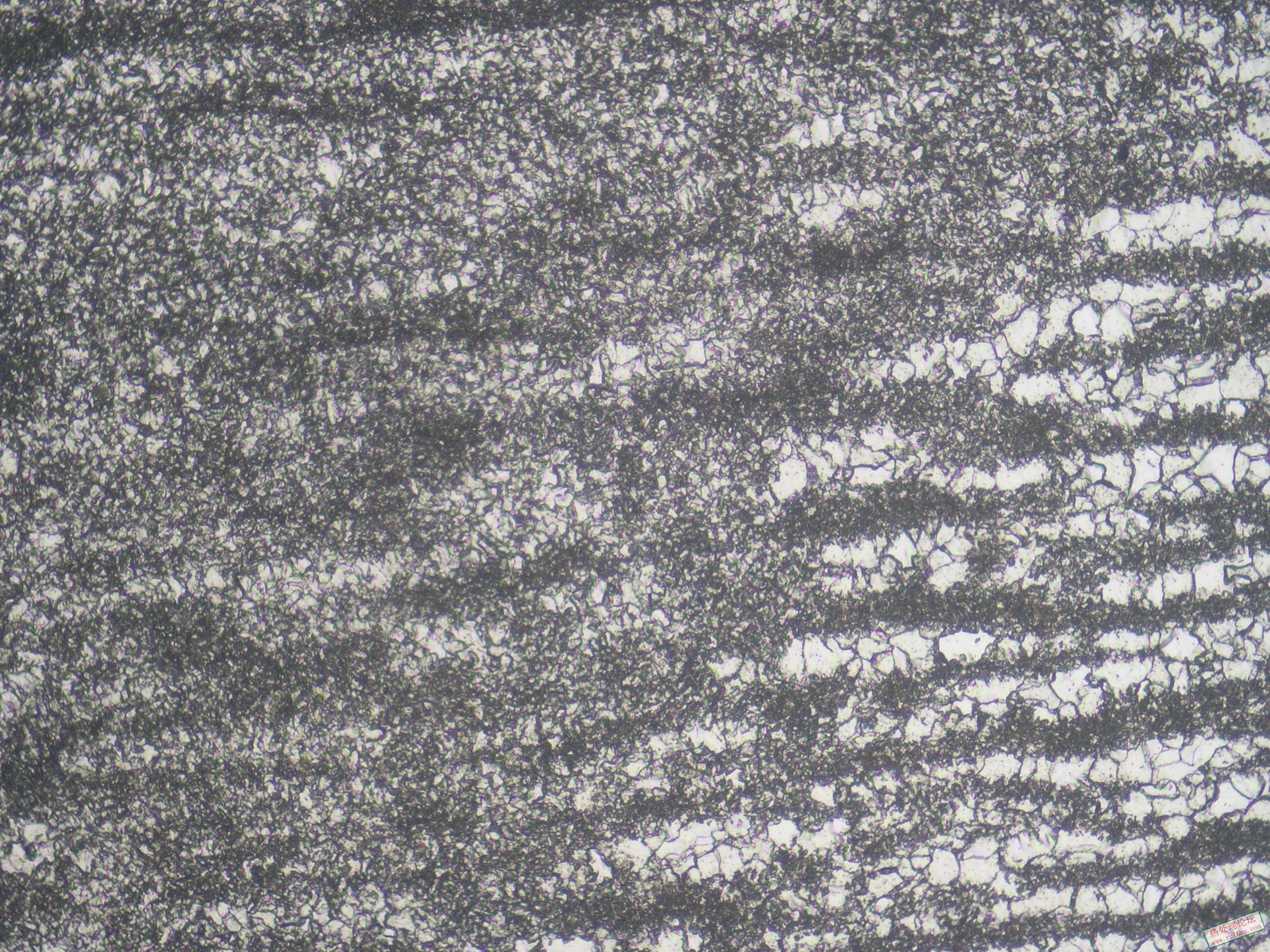

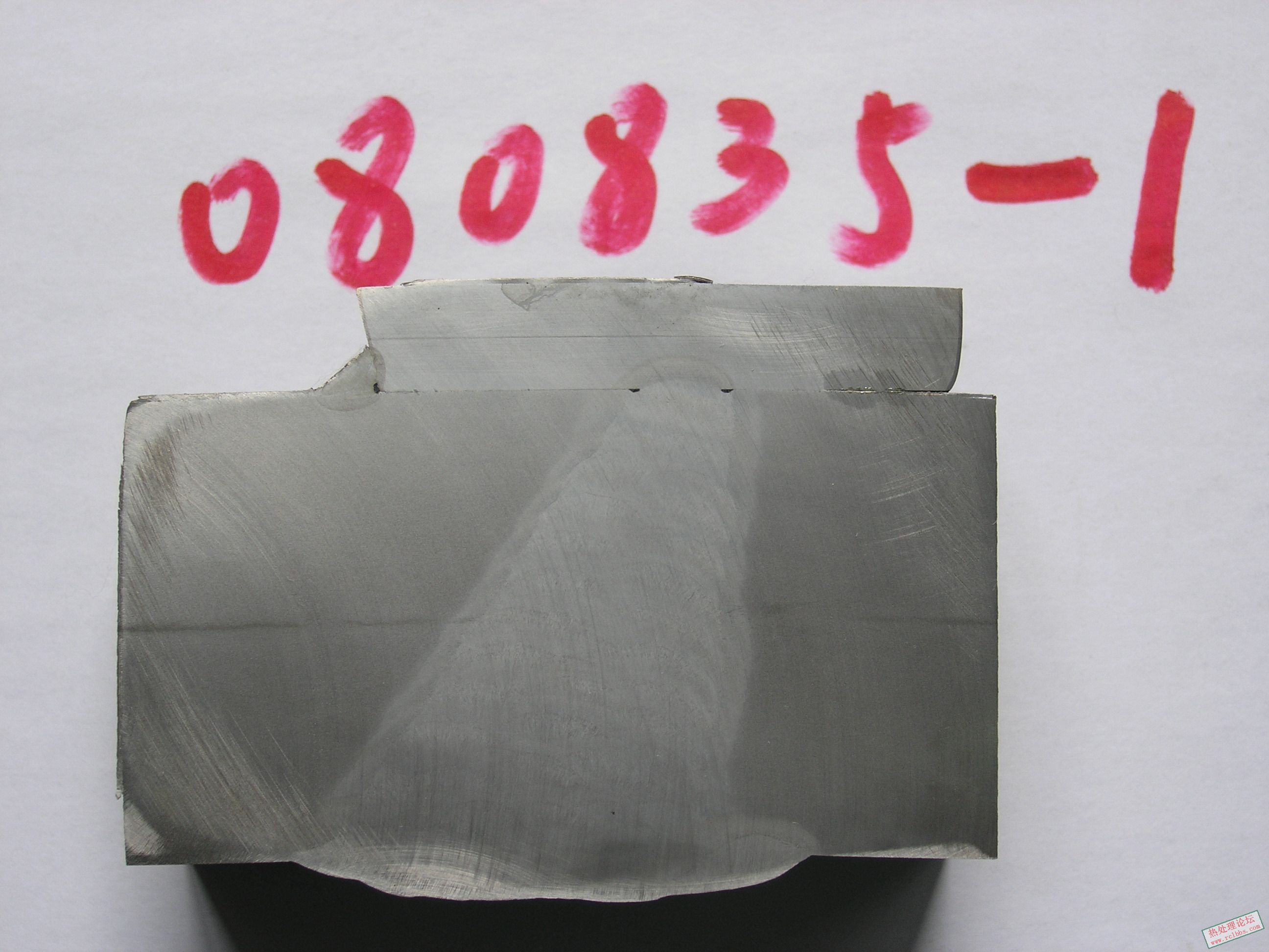

200×金相图
材料是Q345GJC,板厚40mm,多层多道焊,对接,预热80°,层间温度控制在150°。大家可以放大看比较明显,我个人认为是F+片状P+极少量的粒状B,就是不知道另外的是不是索氏体还是回火索氏体,大家评论一下。或者有焊接金相图经验老手帮忙一下,小弟感激
焊缝区
[ 本帖最后由 furrycat 于 2008-6-4 07:59 编辑 ]

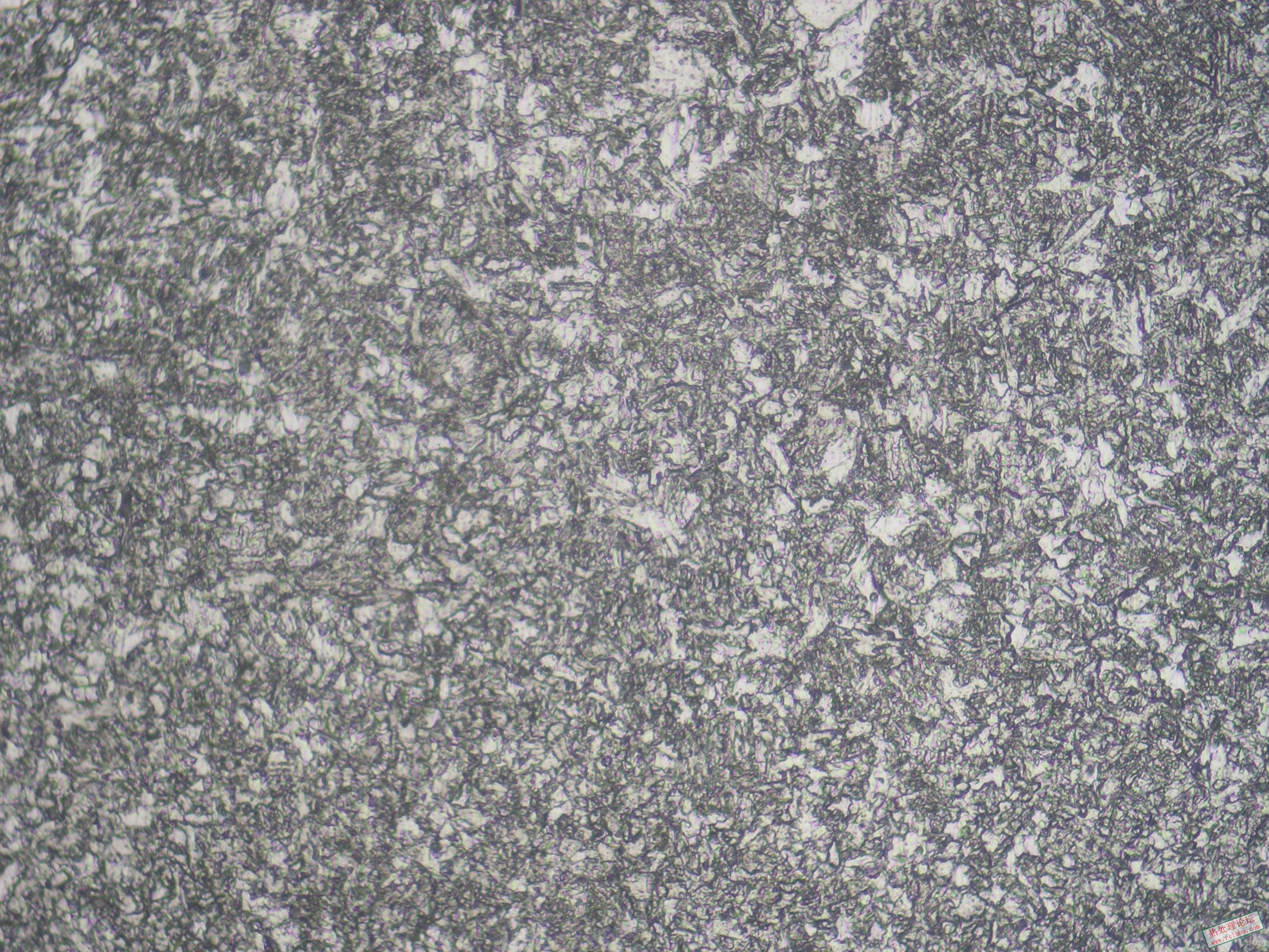

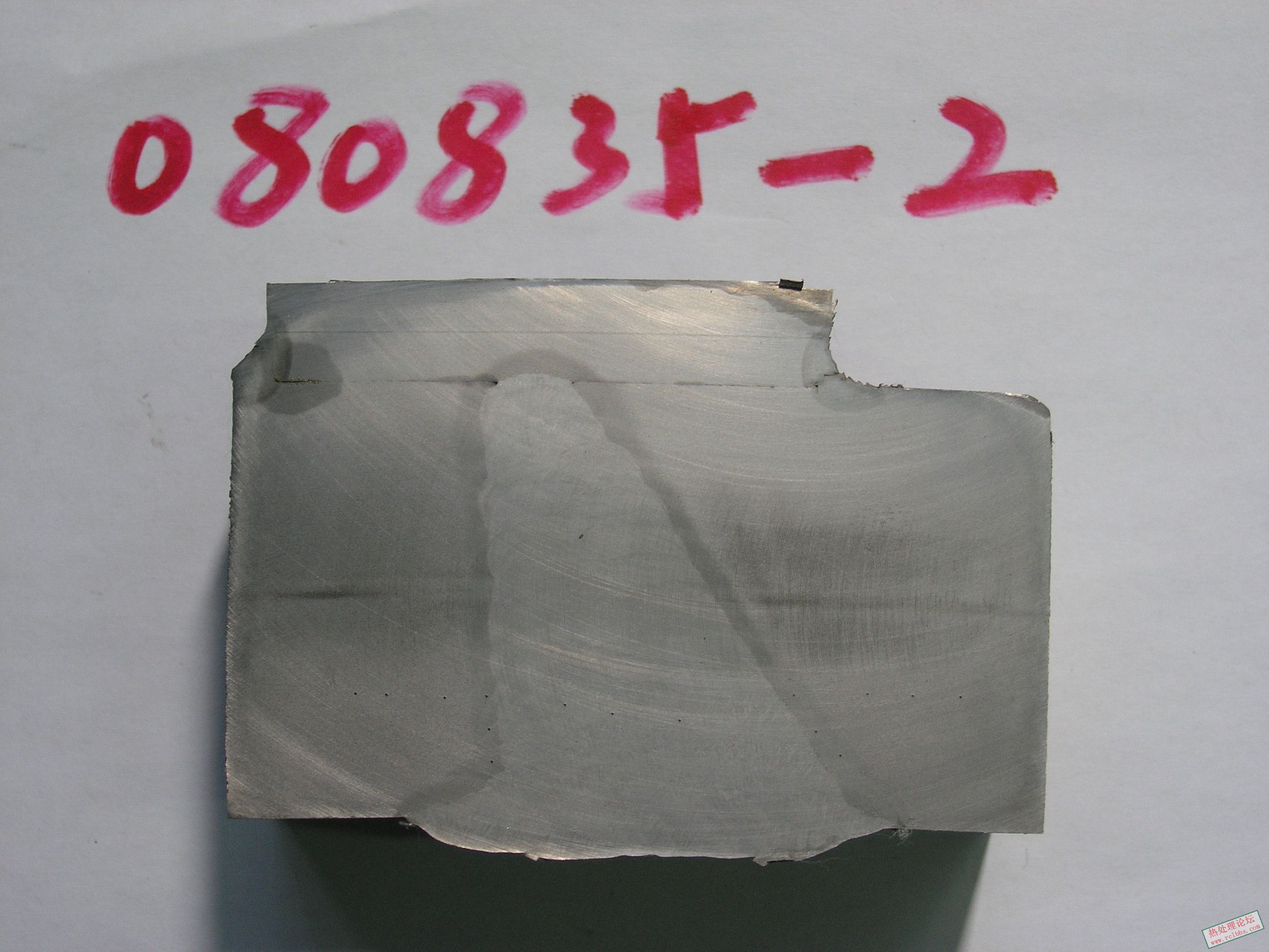

 楼主| 发表于 2008-6-3 10:49:34 | 显示全部楼层
热影响区和熔合区
热影响区和熔合区

发表于 2008-6-3 11:26:21 | 显示全部楼层
贝氏体为主,典型的焊接组织,没有过热现象,整体来说处理的不错

发表于 2008-6-3 20:53:20 | 显示全部楼层
第一张图片什么部位?
第二张图片象正火加热区。
熔合区:包括焊缝及热影响区
热影响区的组织区域:1.部分熔化区;2.过热处理区;3.正火加热区;4.亚临界加热区;5.回火加热区。
相对于近缝区中的部分熔化区将母材受热后未发生任何熔化区域称为热影响区。
母材热影响区可以分为过热区(晶粒粗大)、正火区(晶粒细化)、不完全正火区(出现先共析铁素体)、回火区(有碳化物相或其他第二相沉淀)。
焊缝:低碳钢 自由晶界铁素体,魏氏组织铁素体或珠光体或贝氏体。低合金钢 先共析铁素体外,针状铁素体,贝氏体与马氏体混合
过热区中:低碳钢易出现魏氏组织铁素体;低合金钢有可能产生贝氏体、马氏体、M→A块状组织。
焊缝及热影响区组织是很复杂的,与温度、时间、焊条密切相关。
低合金钢焊接接头热影响区中有可能出现的组织:1.板条马氏体、粒状贝氏体;2.粒状贝氏体、无碳贝氏体、一定数量的板条马氏体;3.粒状贝氏体、无碳贝氏体、针状铁素体、先共析铁素体与板条马氏体;4.M→A组织、粒状贝氏体、无碳贝氏体、板条马氏体。
