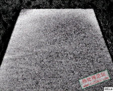

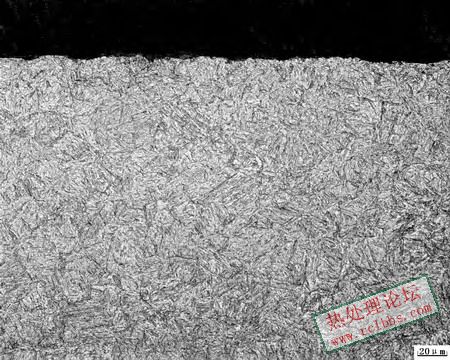

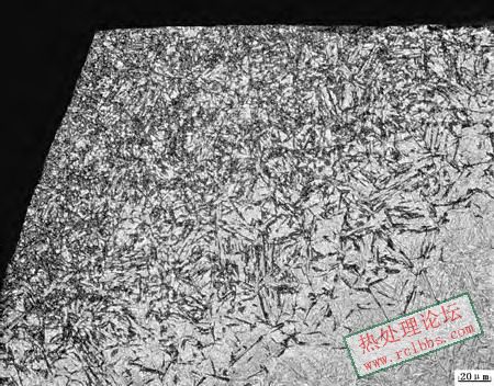

请大家参与讨论:
1.齿顶与齿角各是什么组织?
2.为什么会出现异常?
3.并说明原因?
4.是一种什么处理方法?
                               图1    齿顶形貌    50X
                       图2   齿顶显微组织形貌    500X
                        图3   齿角显微组织形貌    500X

灰白基体乃回火马氏体,看上去像调质组织。
黑色针状像下贝。边缘部分看不清。
会不会是空冷分级时间长了,边角发生相变造成?
仅仅是猜测......
