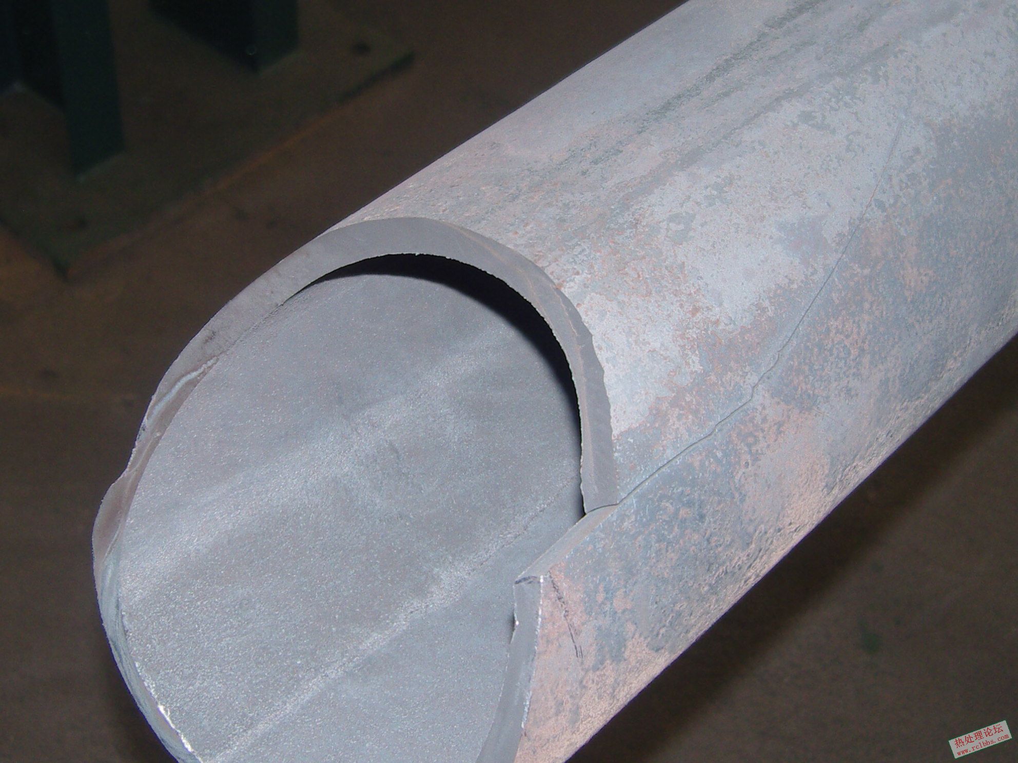

诸位老师:材质37Mn5钢管规格139。7*9。17调质之后(淬火880度+回火640度),介质是水,有一支管子在从回火炉出来之后管体中间发生脆性断裂!
个人分析认为:1、是由于原材料管体表面存在微小裂纹其组呈严重的带状,在进淬火时当冷却到Ms线以下时,马氏体极速转变产生组织应力
                         形成淬火裂纹!!!
                     2、由于此淬火裂纹没有发现,流入下道工序进行回火,产生热应力造成这支钢管淬火裂纹处在热应力的作用下产生脆性断 裂!
以上纯属个人分析!还请诸位老师多多指点!!!!深表谢意!!!!

诸位老师怎样才能避免这种情况的发生!!!此批原料带状组织极为严重!!淬火之前我没有预热,直接淬火!!!急!!!

正火后淬火.保温时间要充分.

先正火,淬火后冷却至MS点以下是降低冷速

"淬火后冷却至MS点以下是降低冷速"老师请问冷却时怎样才能降低冷速呀???

可能是管件热处理前即有表面缺陷,比如冷拔裂纹之类导致热处理后断裂
