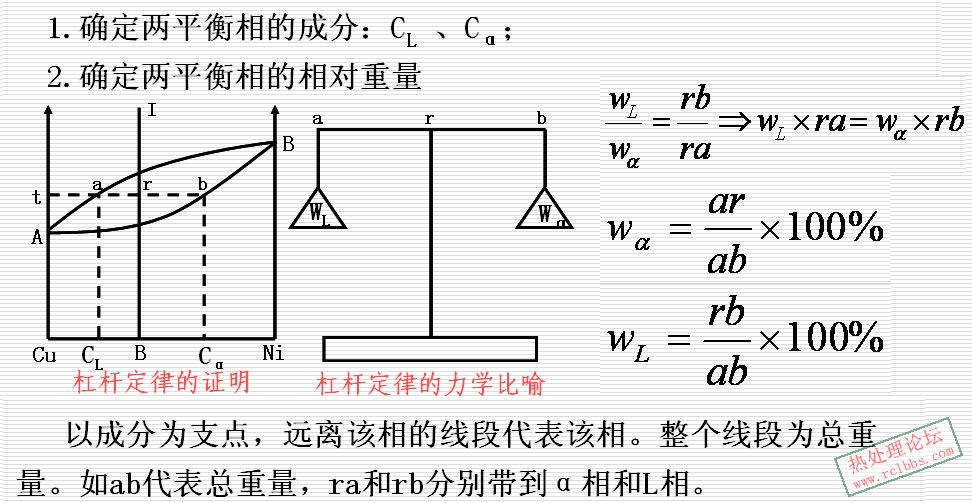

请教  如题  怎么计算啊   没找到教材   谢谢指教啊

利用杠杆定律可以分别计算出钢组织中组成物--先共析铁素体和珠光体含量,如含碳的质量分数为0.40%合金的先共析铁素体和珠光体比例如下:
= (0.77
0.40)/(0.770.0218)×100 % = 49.5%
            wp= (0.400.00218)/(0.770.0218)×100 % = 50.5%
同样,也可以算出相组成物的含量:
              wα = (6.690.40)/(6.690.0218)×100 %a = 94.3%
            wFe3C= (0.400.00218)/(6.690.0218)×100 %a= 5.7%
