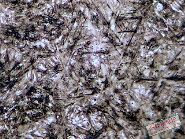

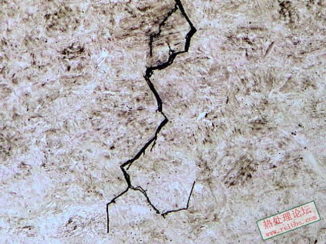

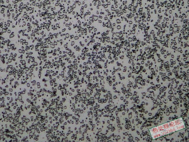

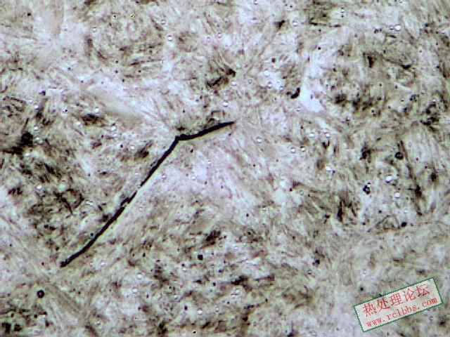

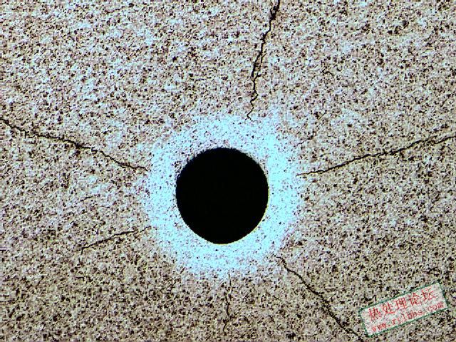

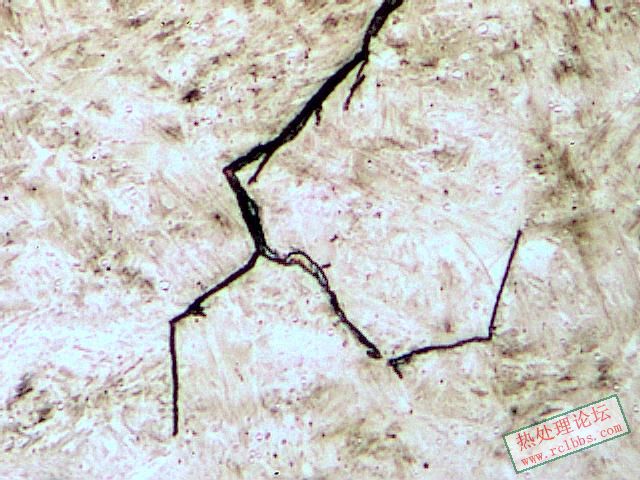

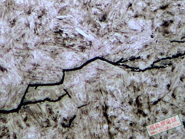

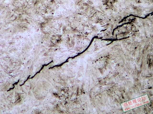

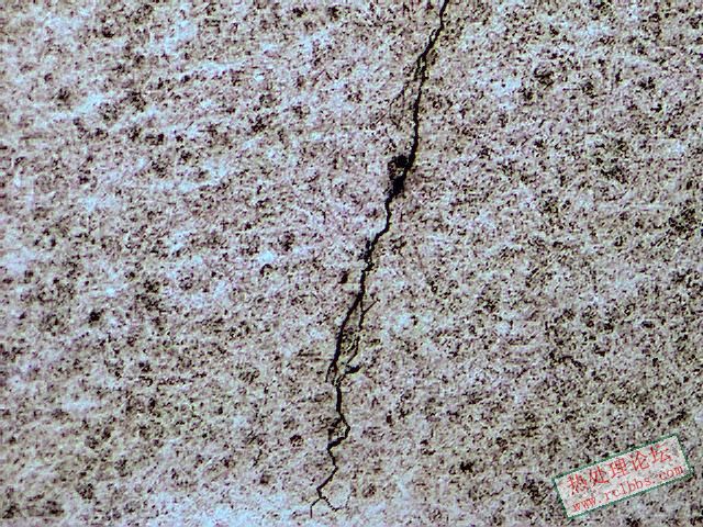

偶然发现一个很经典的裂纹,供各位欣赏,探讨.
图1-7为硬度压痕周围裂纹及形态,图8为无裂纹处组织.

发表于 2008-6-16 11:40:30 | 显示全部楼层
说实话看到后我很惊奇
可以肯定是外力作用下的裂纹,可这是什么材料啊?硬度压痕也能导致他的裂纹吗?
不可思议啊。
表面过于粗糙,猜不出什么组织,是金属组织吗?有组织吗?
疑惑????
发表于 2008-6-16 12:53:30 | 显示全部楼层
从几张照片看,裂纹为明显的沿晶开裂,主要问题是锻造问题,淬火温度高及打硬度时引起应力改变致使开裂,只是一个后因素而已。
签到天数: 1166 天
 楼主| 发表于 2008-6-16 13:57:23 | 显示全部楼层
原帖由 东南西北 于 2008-6-16 12:53 发表
产品没有经过锻造,而且淬火前的组织非常好,因此所有问题都来自淬火过热.

签到天数: 720 天
发表于 2008-6-16 14:04:25 | 显示全部楼层
原帖由 zHANG_999567 于 2008-6-16 13:57 发表
的确是淬火温度太高,M针已经很明显,而且几乎没碳化物,都溶解了。

 楼主| 发表于 2008-6-21 14:32:33 | 显示全部楼层
这个压痕是淬火后打硬度留下的,回火后打硬度的压痕边没有发现裂纹.
发表于 2008-6-22 10:05:35 | 显示全部楼层
个人愚见
冶金过程产生材料缺陷,淬火造成应力集中,但是还没到开裂的极限,硬度压痕为导火索。
发表于 2009-4-4 08:28:45 | 显示全部楼层
较为典型的淬火裂纹。原因是退火组织正常,淬火组织出现了针状M,属加热温度过高造成的。
发表于 2009-4-4 15:38:39 | 显示全部楼层
个人认为既然是退火组织是合格,那么就是淬火温度偏高,出现针状的马氏体,碳化物很少。
发表于 2009-4-4 16:10:44 | 显示全部楼层
热处理前是典型的球状珠光体组织。热处理后是过热组织,为粗大的针状马氏体组织。
估计加热温度在950℃左右,有可能是炉子“跑温”。
发表于 2009-4-6 21:27:22 | 显示全部楼层
其显微组织是:粗大的针状马氏体加残留奥氏体,典型的过热组织。淬火应力非常大,打硬度开裂应该是正常。
签到天数: 96 天
发表于 2009-4-7 21:02:51 | 显示全部楼层
原来是这样子的
   领教了!
   那么在打硬度的时候,对钢材所做的作用力有多少?即所产生的应力有多少?
   如果是打硬度时开裂,那么是加初次负荷时裂的还是加主负荷时裂的?
   钢材过热后屈服强度有没有下降?下降到多少?是不是低于打硬度是产生的应力?
   打硬度时,硬度点的面积有多大?
   让大家见笑了    问了这么多问题。
