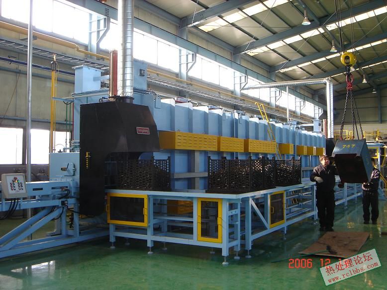

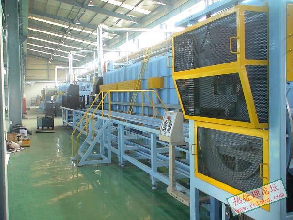

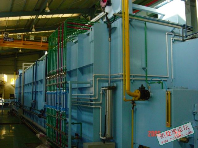

设备功能比较简单:就是低碳钢冷挤压前的球化退火,氮气+ 丙烷气保护,行车装料 自动倒料

是推杆式的连续线吗?

对 是推盘式的 料盘尺寸900*650 小时产量600公斤

靠外的6S就是不错呀,
