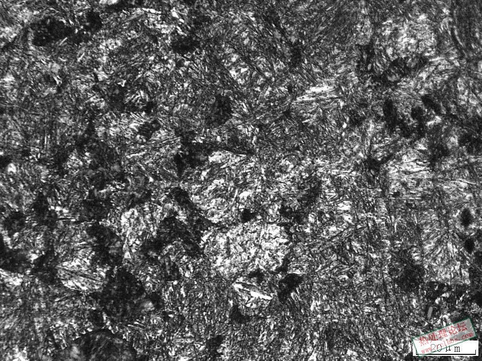

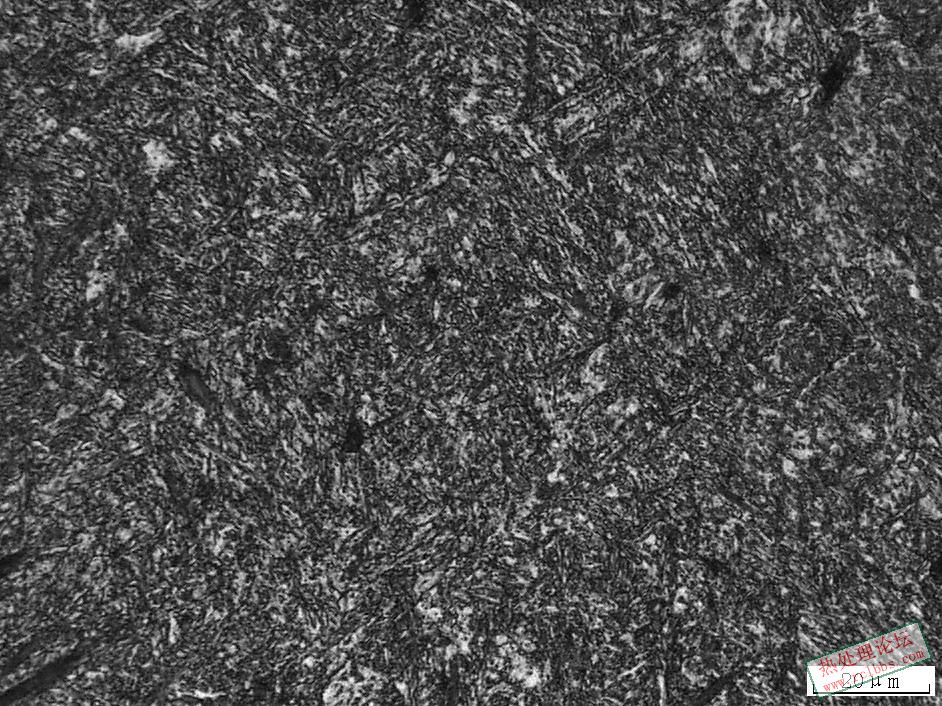

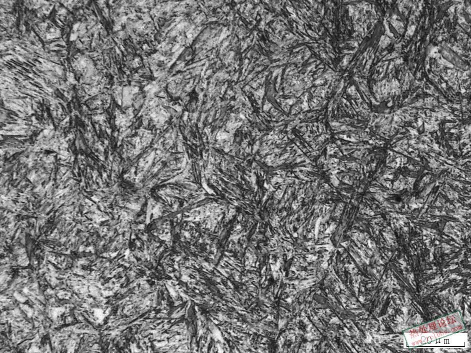

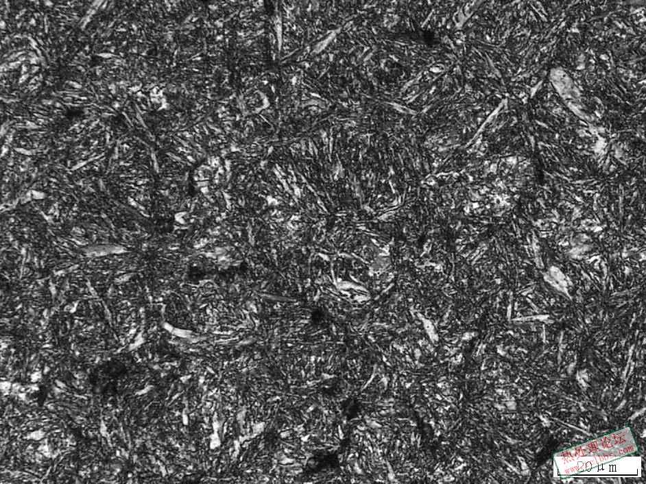

钢轨淬火组织,材质U75V。
[ 本帖最后由 米兰妖刀 于 2008-6-18 22:20 编辑 ]
 楼主| 发表于 2008-6-17 23:37:47 | 显示全部楼层
拙见
图1贝氏体+屈氏体
图2下贝氏体+少量马氏体
图3贝氏体+马氏体+极少量伴生屈氏体
图4马氏体+下贝氏体
拙见如上不知对否,望高人细辨,不胜感激!!!!!!
签到天数: 37 天
发表于 2008-6-18 09:02:13 | 显示全部楼层
图1低碳马氏体+屈氏体(冷却速度过慢析出屈氏体)
图2马氏体+少量屈氏体
图3马氏体+极少量伴生屈氏体+残余奥氏体
图4板条马氏体+下贝氏体
纯属个人拙见还请诸位多多指点!!!
 楼主| 发表于 2008-6-18 19:22:53 | 显示全部楼层
材质C%达0.78~0.80%了啊,不太对吧,谢谢你的回复哈
图片放大以后看可能看得清楚一些。
发表于 2008-6-18 22:48:26 | 显示全部楼层
楼主请首先说明你的产品有什么问题,这样才好分析;不过以你的现有资料推测:1.踏面组织可能不合格——有较多的托氏体+少量MC+M+残奥,
2.圆角:少量MC+M+残奥。
3.托氏体表明踏面冷却不足,
4.踏面与圆角的MC数量不一致,说明两处淬火温度不一致;也说明原材料不是球化组织。
5.以上推测:淬火可能不是整体淬火,可能是表面处理。
sdust + 10 感谢支持!
 楼主| 发表于 2008-6-19 21:22:36 | 显示全部楼层
钢轨轨头表面中频感应淬火,风冷。正常组织为细片状珠光体,不得有马氏体和贝氏体组织,允许有少量铁素体。原材料组织为粗片状珠光体。现在出现了圆角硬度HRC55.8,估计出现了马氏体。就是里面还有些不知道上贝氏体还是下贝氏体啊
发表于 2008-6-21 12:12:03 | 显示全部楼层
楼主,你的短信已收到,这几天没有上网,现在给你回复,有点晚,不好意思。你可以加深腐蚀试样,这样B就比较明显,在根据形态确定何种B
