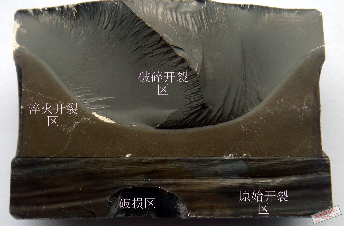

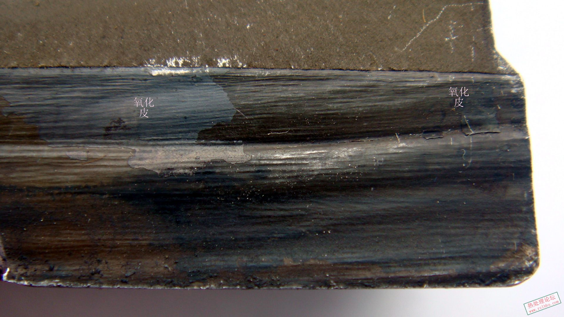

今天遇到一个滚动体,是在热处理后发现的,滚动体沿轴向有一贯穿裂纹,经破碎后断口如图所示;在原始裂纹位置,可以见到均匀的线条,裂纹底部非常的平齐,存在一定的氧化皮。
       在端面位置向内磨削,检验金相组织及原始裂纹周围的脱碳情况。整体组织为3级,在原始裂纹边沿有轻微的脱贫碳,深度为0.09mm。
热处理设备:普通箱式加热炉。
请大家谈论看,原始裂纹的产生原因。

滚动体的加工流程?是棒料车加工还是经过锻造.箱式炉加热表面只有0.09的脱碳控制得很好啊,我们用普通网带炉+甲醇做保护气还有0.10多的脱贫碳,主要是贫碳组织.

滚动体加工流程:
裁料冲压——热处理——磨工
