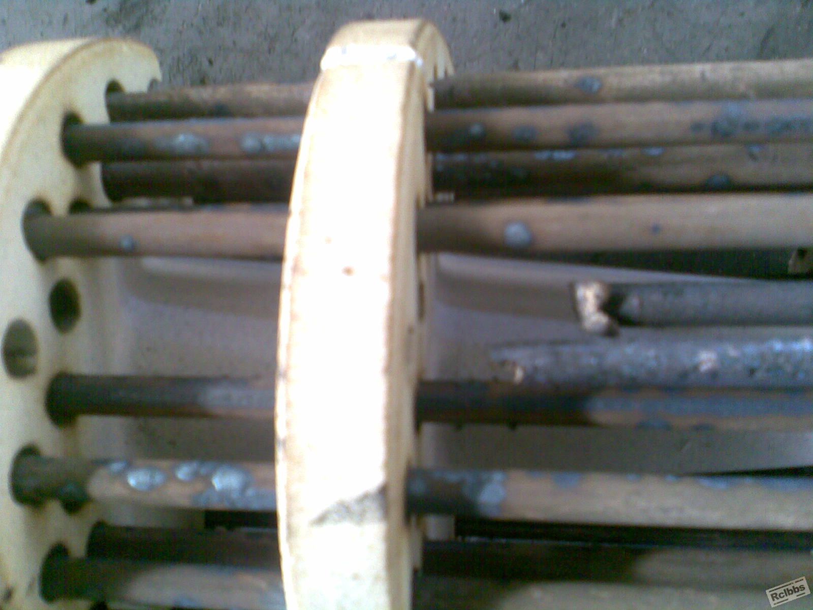

 楼主| 发表于 2008-10-12 21:11:46 | 显示全部楼层
原帖由 熊熊 于 2008-10-6 20:54 发表
如果将0Cr21Al6Nb换成2080材料,会对加热体结构有什么影响?由于两种材料的电阻值完全不一样,同等直径的2080要小。要重新设计。
能解决原来存在的短路问题吗?应该不能,因为电阻值变小,需要的辐射管空间更大。
每支费用大约增 ...
如果把0Cr21Al6Nb的电阻率及电阻温度系数趣味类似的Fe-Cr-Al材料的数值,其高温电阻率高于2080的,那么保持相同的功率,要采用相同直径的则2080的要长(与您说的相反?),要采用相同长度的则2080的直径要小。但一般2080的许用表面负荷率却比0Cr21Al6Nb的小,所以在保持原有功率大小前提下(即电阻值不变)应从增加炉丝表面积降低表面负荷率着手,所以2080丝要加长。但我的辐射管空间现在是一定的,真要改就要连炉体都要改了。

发表于 2008-11-3 20:45:00 | 显示全部楼层
可能是辐射管电炉丝材料的问题,此材料不适合在这样的环境下使用
我公司也出现过类似问题!

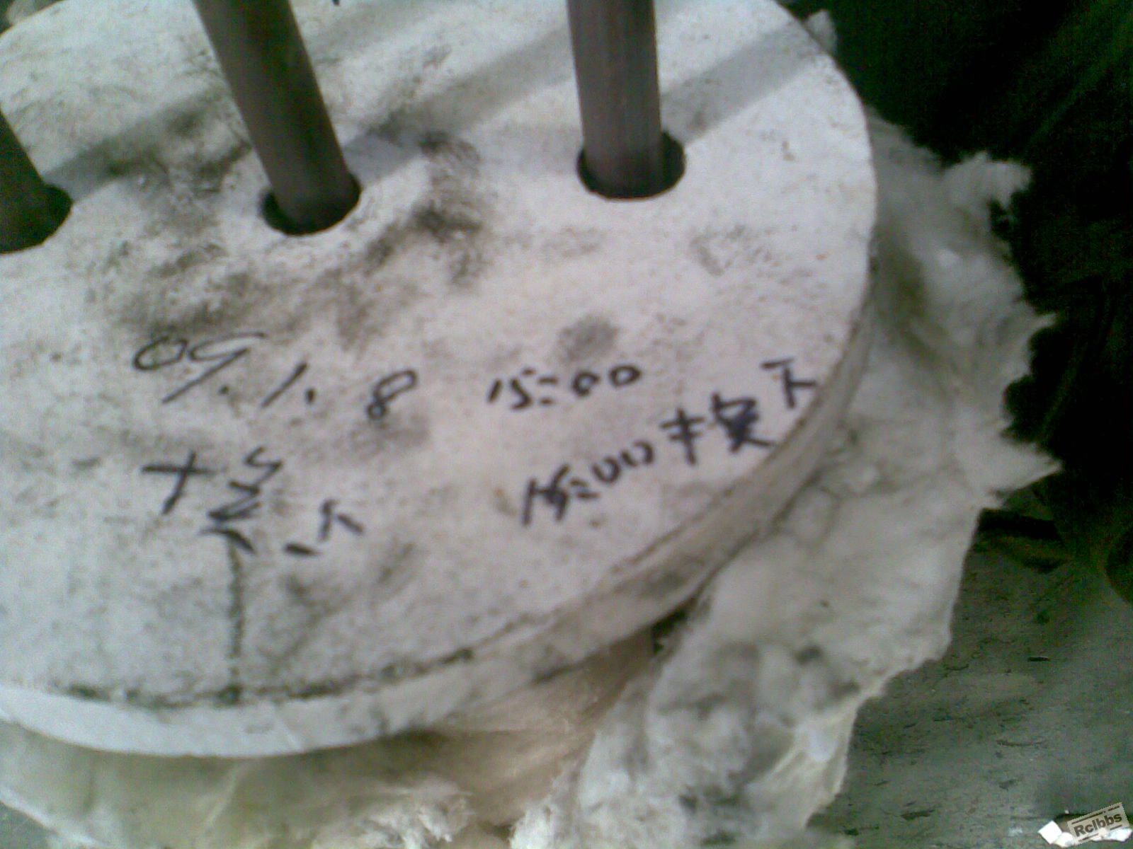

发表于 2009-1-5 15:22:44 | 显示全部楼层
我们领导嫌原厂的辐射管价格高,买了便宜的,10月份装的,今天一下断了两根,才用了两个半月。
 楼主| 发表于 2009-1-11 12:56:17 | 显示全部楼层
回复 83# 察哈尔汗 的帖子
使用两个半月也不错呀,最近我们有两支用了半小时呢

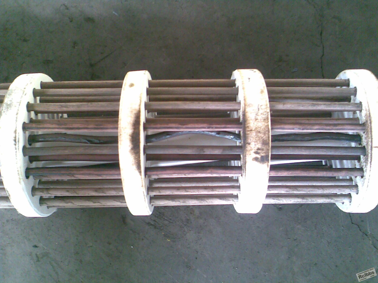

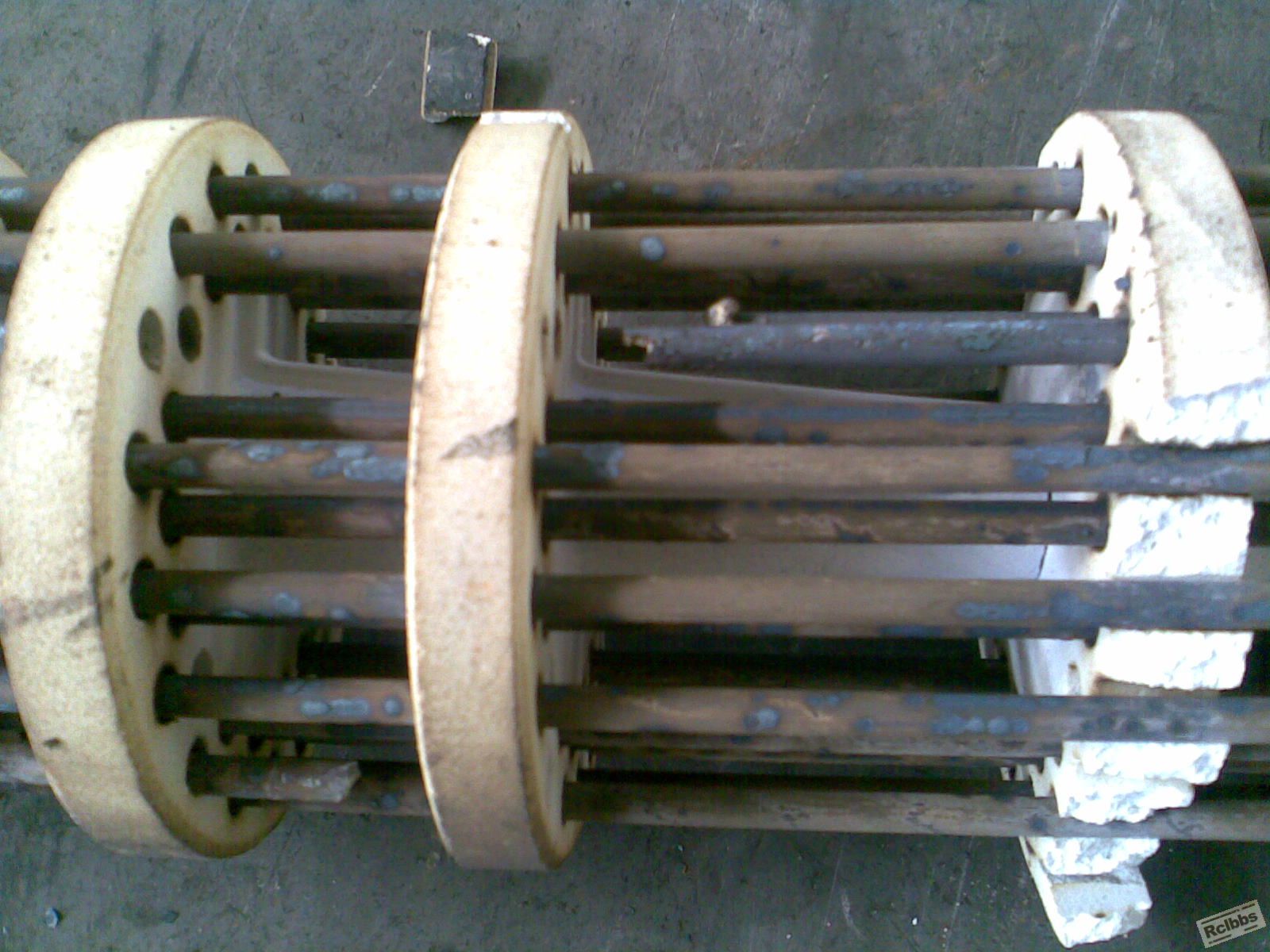

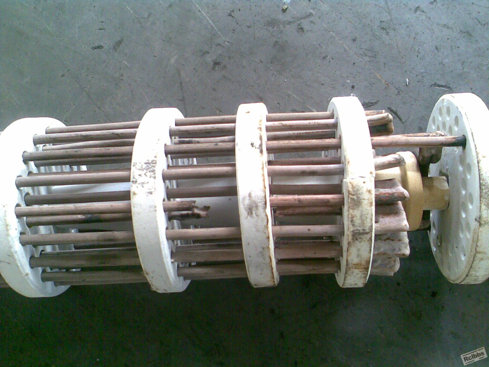

 楼主| 发表于 2009-6-1 17:50:14 | 显示全部楼层
最近换用2080丝(看表面颜色呈绿色),几个月就坏了10支了,跟铁铬铝的没什么差别甚至不如铁铬铝的(有的铁铬铝的已用了1.5年了)。
同样存在变形导致接地、熔断问题。
发表于 2009-6-1 18:57:57 | 显示全部楼层
是否考虑2080丝的产地,一般使用上海铁合金厂出产的2080丝效果比较好,但是如果同样的是2080丝,里面的微量元素跟杂质的含量区别也会导致辐射管的熔断
