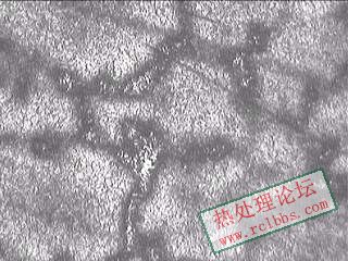

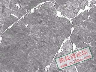

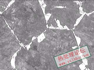

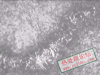

心部100倍表面100倍表面400倍      CF53材料,心部组织粗大,为锻造温度过高造成,后经中频淬火后,表面组织出现加热不足情况,并且出现网状组织,请问大虾们,这个组织和心部晶粒粗大的关系嘛?还是仅仅加热温度不够形成的呢?

产生原因主要为心部组织粗大和感应淬火温度不够双方原因造成。
由于组织粗大,属于非平衡组织,该组织在加热时不易奥氏体化,因此感应淬火时容易在铁素体存在位置造成屈氏体组织。
发表于 2008-6-25 19:44:18 | 显示全部楼层
也许称之为原始组织准备不良更为恰当一些。
高频前,应该做组织准备的......
发表于 2008-6-25 19:56:27 | 显示全部楼层
眼瞅着,400X的马氏体也不小了。
发表于 2008-6-26 13:33:22 | 显示全部楼层
淬火前锻造温度过高,应再做预备热处理,然后再淬火,淬火温度不够所以有铁素体。
发表于 2008-6-26 15:11:09 | 显示全部楼层
从照片上看,终段温度过高,断后冷却速度不足引起。我觉得应作预备热处理后再做高频!
发表于 2008-7-15 20:59:29 | 显示全部楼层
回复 1# 的帖子
表面100倍咋成这样了呢  像裂纹啊
