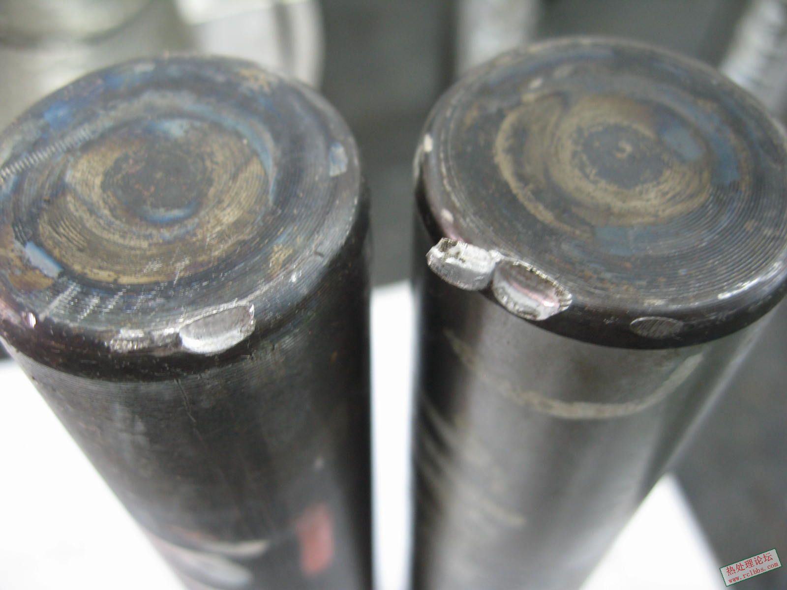

我公司中频生产一批轴,回火后探伤,发现下面缺口.对其组织进行观察后发现缺口处,一层白色组织,本人认为不是脱碳,和白亮层.但是也不知道是什么组织.请高手指教!!!!

下面是金相组织!!!请高手们给予支持啊!!!!!!!!!

1、那白层不仅粗糙,也不像金属基体呀。
2、从实物图片看,应该是尖角处(尽管有圆角)加热时间过长温度偏高因淬火应力过大造成的崩落。

中频加热时原材料存在缺陷(发纹、裂纹、尖角、较深沟槽等)造成局部熔化,白亮层就是熔化层。
