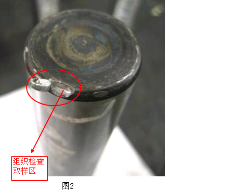

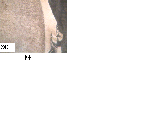

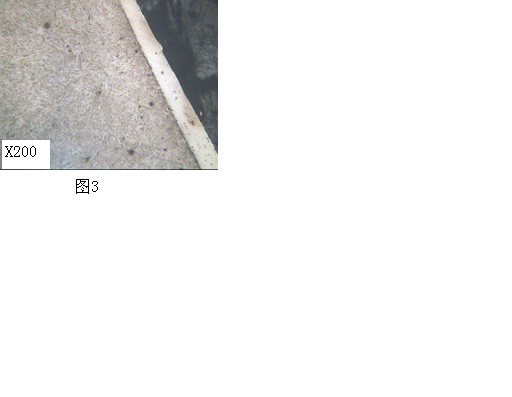

轴类零件的端面,不知道什么原因,倒角处有一块掉了下来,观察了掉下来位置的组织,发现在边缘处有厚度0.03mm的白亮带,不知道是什么?请大家讨论。

发表于 2008-7-4 11:59:34 | 显示全部楼层
白层有点象镀层啊,该轴有电镀吗
签到天数: 75 天
发表于 2008-7-4 12:36:10 | 显示全部楼层
这好像是个销轴类零件,一般会采取镀Cr的方式,但不能肯定这是否是。
发表于 2008-7-4 13:08:24 | 显示全部楼层
从取样位置看不像是镀层,像异金属
签到天数: 136 天
发表于 2008-7-4 13:24:00 | 显示全部楼层
在白亮层上打显微硬度,若硬度值较高,可能是轴端面与其他零件相接触,摩擦发热而产生的淬火层.
发表于 2008-7-4 13:50:19 | 显示全部楼层
楼主
能否把掉块的外部照片上传?
如果外部有磕伤痕迹,此轴是由于磕碰引起的掉块,在外力冲击下,因为摩擦而产生应力层,第二\三张照片就已经说明了,只有白亮层,而无高温回火层.
你可以通过如下方法验证:将试样在400度回火一段时间,如果白亮层消失或减弱,说明是应力造成的.
希望将实验结果说给大家听呀

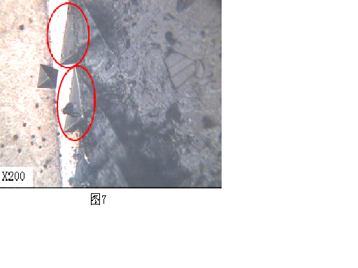

 楼主| 发表于 2008-7-4 14:54:30 | 显示全部楼层
因为白亮带的厚度只有0.03mm,维氏硬度也不好打,不过从压痕判断,该位置的硬度很低,应该不是白亮层,而且一般白亮层都有过渡带,而这个没有啊!
下面是我打的维氏硬度的照片,看压痕的话硬度值不高!

发表于 2008-7-6 08:59:06 | 显示全部楼层
楼主,我观察你的第一张照片看到断口有油污,这说明在热处理前就有裂纹了

 楼主| 发表于 2008-7-6 10:23:27 | 显示全部楼层
回复楼上的高手,先再明确一下工艺:冷加工(NC设备,将外径38mm左右的轴材,加工到36mm,也就是加工到我照片中的形状)——炉式多组感应器中频加热(从进炉到出炉的时间约434秒,出炉温度约840度)——之后立即进行压淬(目的是防止轴弯曲,介质是水)——最后进行回火(同时约有800根同时在炉,200度),就是这些工序。
我们发现这样异常的数量很少,每800根最多的时候也就有4根,而且绝大多数是没有异常的。
至于照片,我过会上传

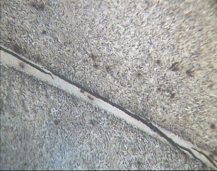

 楼主| 发表于 2008-7-7 16:17:11 | 显示全部楼层
我又做了一件没有掉下来的工件,进行了镶嵌,下面是组织照片
签到天数: 276 天
发表于 2008-7-7 16:36:19 | 显示全部楼层
很奇怪了:摩擦焊?
发表于 2008-7-7 18:20:03 | 显示全部楼层
很有可能哦...... :lol
